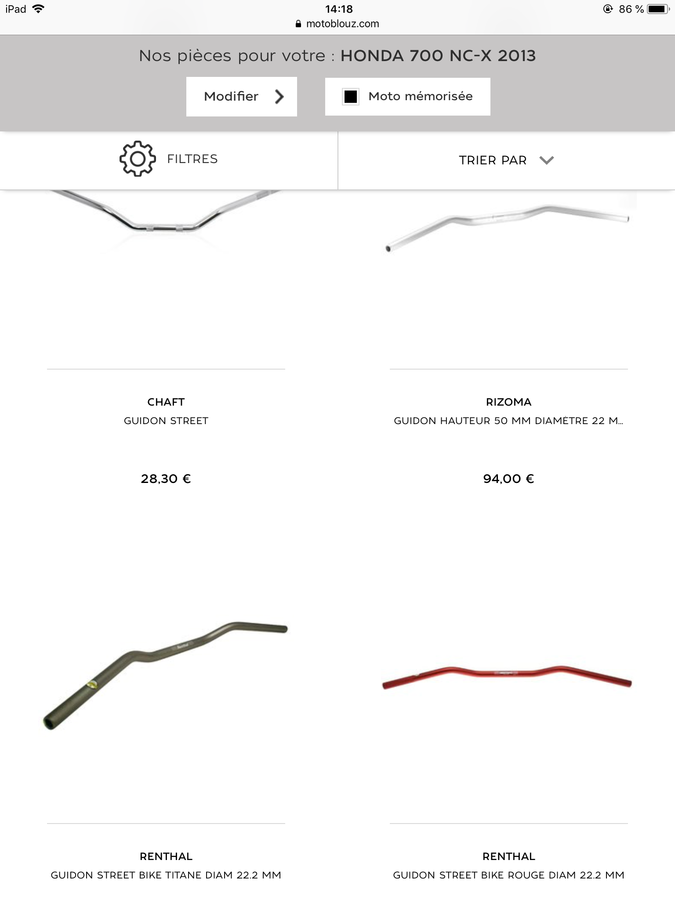

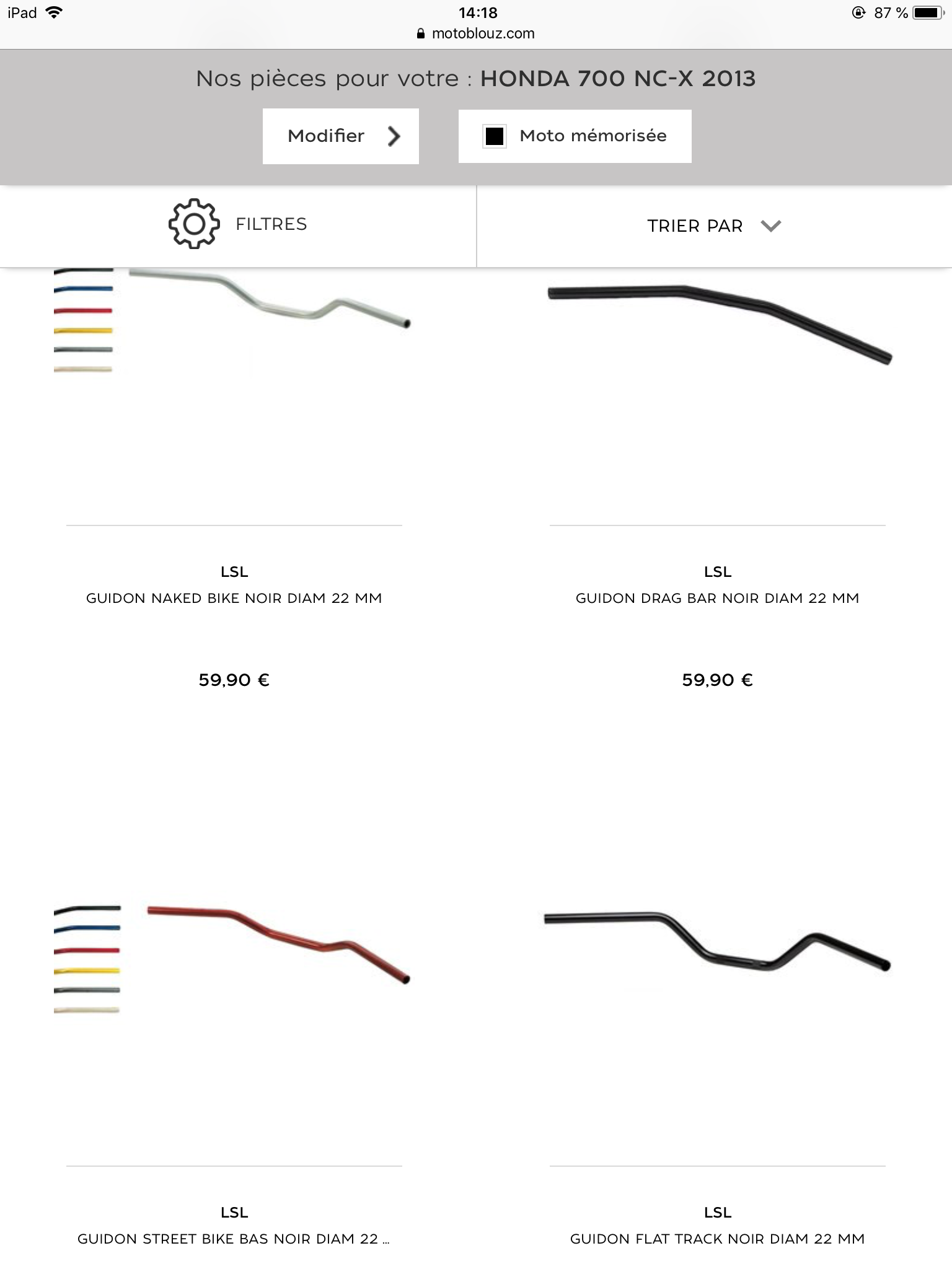

Est ce que quelqu’un aurait les dimensions du guidons’ d origine ?
Merci
Re: avez vous changé votre guidon sur NC700X ?
Désolé mais je n'ai plus de NC à la maison.
Il est si cher que ça le guidon Honda ou tu cherches en même temps à changer de hauteur ?
Mesures prises à l'instant, 73cms de large (sans les embouts), et 11cms de hauteur pour 22.2 de diamètre extérieur.
Pour les angles .....
Modifié en dernier par EDE le lun. 4 juin 2018 21:10, modifié 1 fois.
Moi je serai parti sur le LSL flat track (sans connaître la marque), mais ... super large (835) et poignées assez courtes (185), donc si tu veux le recouper, ça sera impossible.
Un peu zarbi car sur la photo les poignées ont l'air plutôt longues.
