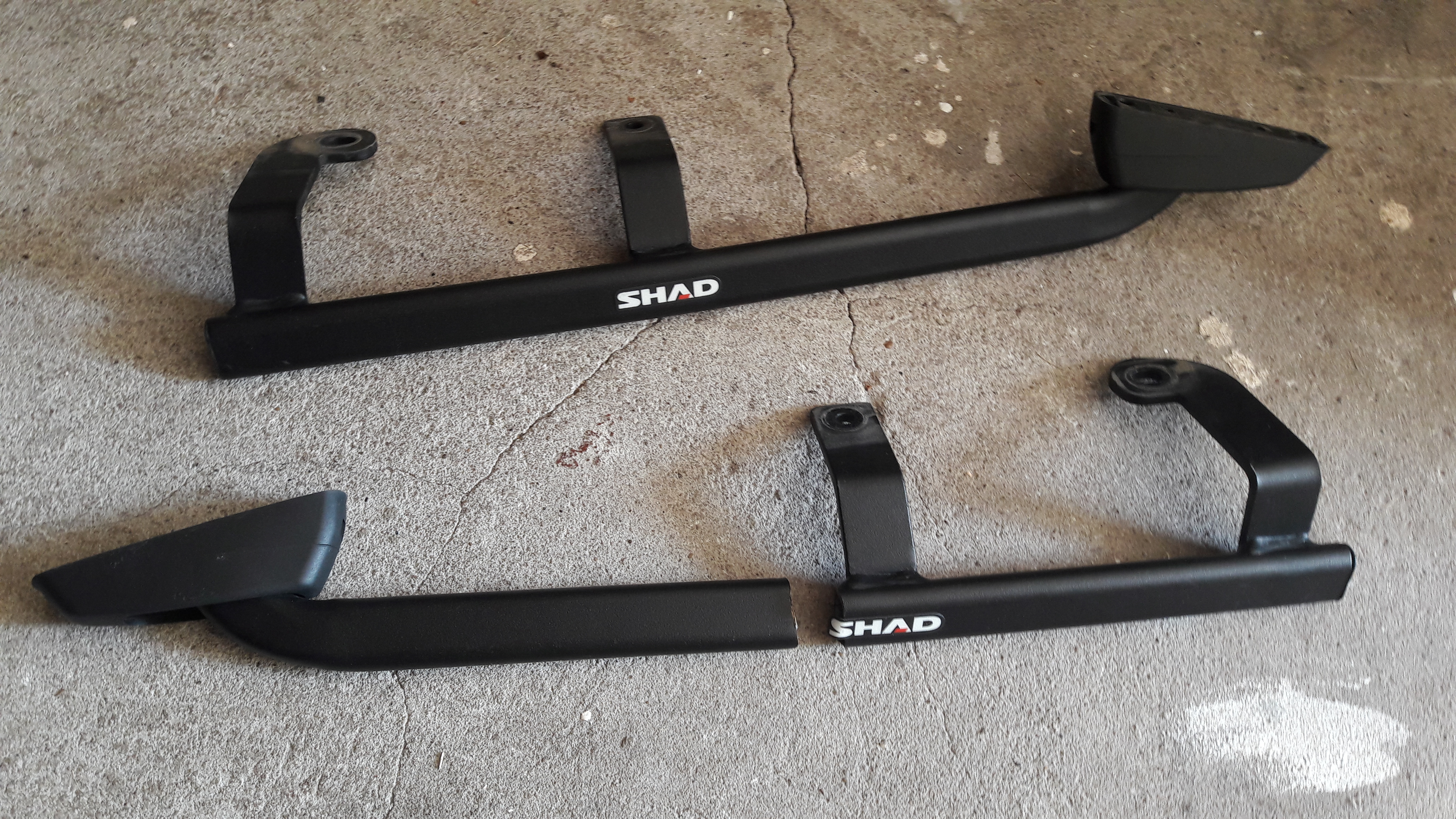

Je relance le sujet,
Vu que Honda semble se ficher de mon souci. Et ne fait pas le forcing auprès du commercial de Shad, je dois me débrouiller pour remplacer mon support cassé. A priori, il est pas possible de l'acheter à l'unité car il se vend en kit. J'ai envoyé tout de même un mail à Shad au cas ou...
En attendant, seule solution, rechercher dans une casse ou si vous connaissez quelqu'un qui connait quelqu'un qui connait quelqu'un...
Bref, voilà en photo le support compatible avec plusieurs modèles de TC.
En l’occurrence, pour moi il s'agit du support droit pour le SH50.
Merci ;)

Cherche un ferronnier, un bricoleur, plutôt qu'un mécanicien ?
jos a écrit :... Avec un renfort interne ça doit pouvoir se faire.
+1
Police municipale avec 700X, plusieurs bras Shad ressoudés, avec renfort extérieur ( une tôle en arête au-dessus, une autre en-dessous ).

J'ai demandé à mon mécano de mon 125 (il est également revendeur RE et préparateur en side-car) il me le ressoude pour 40 €. Si je peux le trouver neuf ou proche du neuf. Auquel cas, je lui laisse me le ressouder. Et le faire renforcer par mes soins ou pas. J'ai peut-être trouvé un ferronnier mais il faut que je puisse passer le voir aux heures d'ouvertures. Là c'est pas gagné.

petite question comme ça ? vous roulez souvent avec en hiver ?
petit cours de matériaux :
l'acier, si ça en est bien, se comporte différemment en fonction des températures
- il fait chaud , l'acier est dans une phase ductile, c'est a dire qu'il se déforme avant de rompre
- il fait froid ( très froid ),l'acier est dans une phase fragile, c'est a dire qu'il casse net ....
Une comparaison très simple, prenez un carambar, a température ambiante il s'etire avant de se rompre, mettez le au congelo, il casse net
En fonction de la qualité des matériaux, cette zone arrive a plus ou moins basse température
de se que je voie sur les photo, sa ressemble a une casse net donc rupture fragile ...
Je n'apporte rien au problème mais c'est peu etre un petit élément de réponse ^^

Perso, j'imagine des oscillations dues à l'élasticité de l'acier, vu le porte-à-faux. En fonction de la charge, même minime ?

D'autre part, je partage ton analyse mais, les fabricants, du moins leur bureau d'étude, accessoirement spécialistes en la matière, doivent prendre en compte ces paramètres, il faut l'espérer. Et donc, doivent garantir un minimum la durée de vie de leurs supports exposés aux aléa du temps et des saisons ;). Le problème, c'est que , d'une manière générale, pour rationaliser les coûts, et donc générer des économies d'échelles, on "tire" un peu sur tous les postes, parfois, au détriment de la qualité (de la matière première :?: )...
Hop, je trouve également qu'il y a trop de porte-à-faux en effet. Le support mérite d'être mieux étudier par Shad. Diamètre plus gros, métal plus épais, renforts...

Oui c'est sur que le porte a faux n'aide pas ... mais une bonne conception est censé analyser ce genre de problème (analyse en fatigue)
mais il aurait quand même du y avoir une déformation avant la rupture...la c'est cassé net ...
Après, comme c'est près de la soudure , le métal a peu être reçu un traitement thermique( une trempe en gros ) non voulu et non anticipé dans les calculs, qui a rendu le métal cassant
Dans tout les cas c'est sur que c'est mal conçu

Coup de fil inattendu du fabricant Shad :!:
Je viens de m'entretenir il y a quelques minutes avec Shad Barcelone en Espagne.
Petit rappel,
Voyant que Honda Bordeaux, ne soit pas volontaire pour traiter mon problème, il y a une dizaines de jour, je décide d'envoyer un mail directement à Shad Barcelone, pour faire état du sujet. Après tout, j'ai rien à perdre.
Réponse, de Shad ce midi et échange de mail dans l'après-midi avec clichés. Il s'avère que Shad assure une garantie de deux pour ces produits.
Néanmoins, Shad reconnaît qu'il y a bien eu un problème avec cette série en 2015. Aussi, le fabricant essaie de trouver une solution à mon problème et va tout faire pour remplacer, gracieusement, le support défectueux (ce qui est un peu normal mais c'est bien d'avoir l’honnêteté de reconnaitre qu'il s'agit bien d'un défaut de conception).
Le problème c'est qu'ils ne peuvent m'envoyer directement la pièce sachant qu'ils ne vendent pas aux particuliers. Ils doivent passer par un revendeur. Donc, soit je récupère un support neuf chez Honda Bordeaux, soit chez un revendeur sur la région (Gironde).
