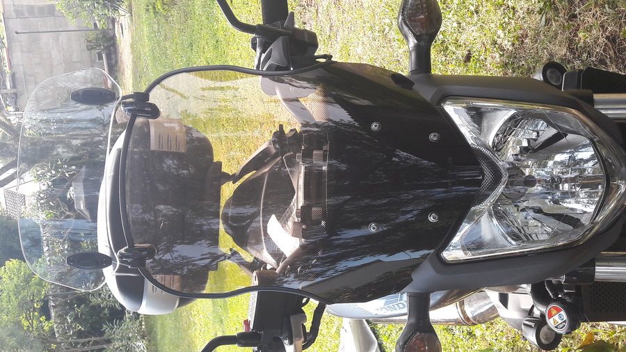

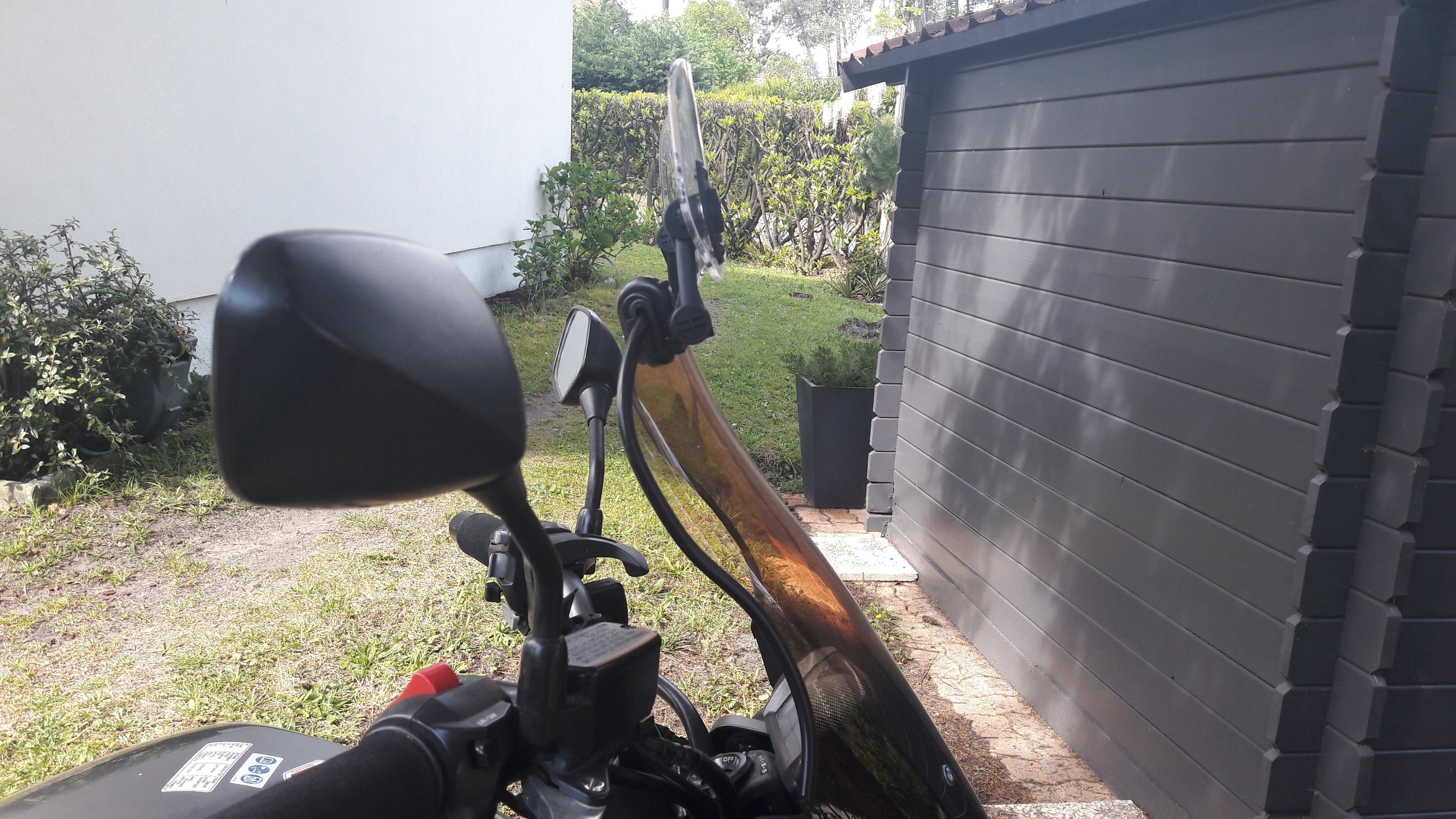

J'avais fait un autre post dans lequel je narrais mon bricolage réalisé avec une bulle Puig (jugée insuffisante) et une bulle récupérée sur une Vstrom 650 + réhausseur Bruugt...
Sur la photo, les bulles positionnées ainsi me mettent à l’abri du vent et me permettent de rouler visière ouverte quelle que soit la vitesse (le vent passe juste au dessus du casque avec mon mètre 76, test réalisé jusqu'à 145 compteur).
Autant dire qu'un simple déflecteur sera loin de faire le taf (mais je peux me tromper).

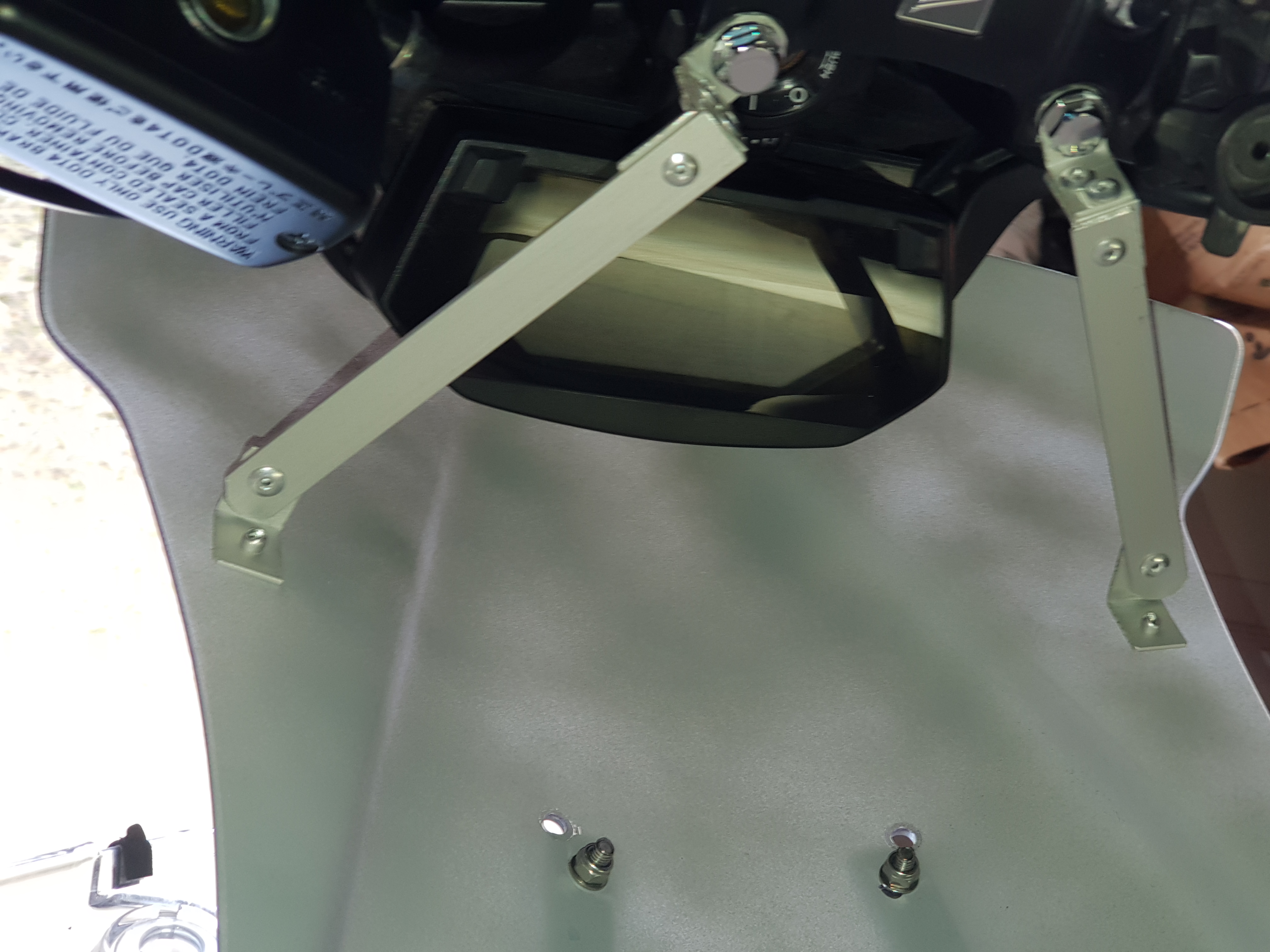

Compte tenu de la prise au vent de l'ensemble et afin de rigidifier le tout, j'ai ajouté des renforts fixés par les vis des pontets et par des rivets sur la Puig. et là, ça ne bouge plus.

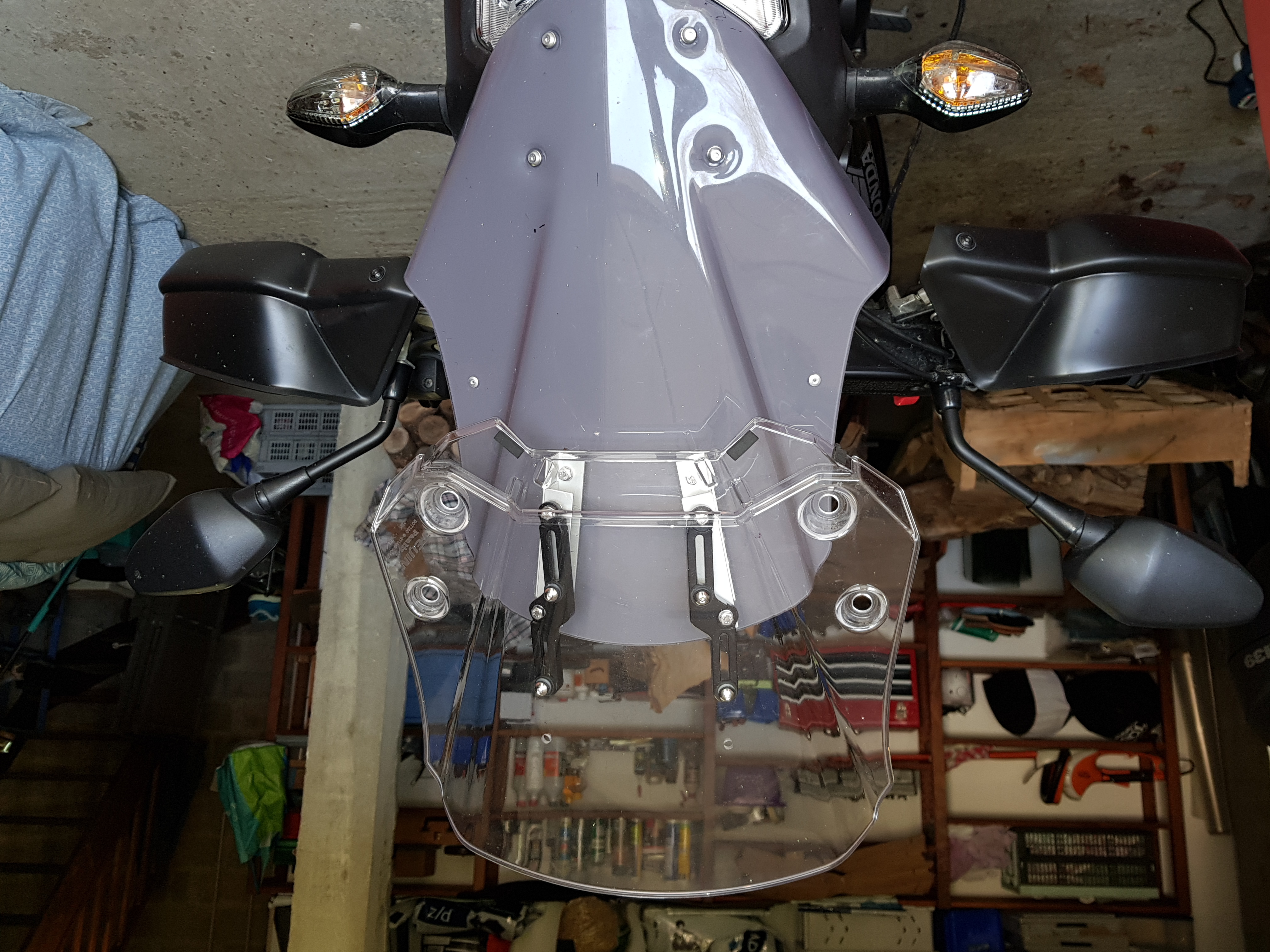

Retour d'expérience mitigé. Pour rappel, bulle haute Ermax+deflecteur chinois. Pour ma part 1m74.
Après plusieurs variante. Le flux d'air arrive au niveau des yeux. Donc insuffisant. Avec la visière fermée ça passe. J 'espérais juste au dessus du casque. Essais en ville cause de confinement. Pas eu l'occasion de tester sur rocade ou autoroute. Je ferais peut-être un test avec la bulle d'origine+ le deflecteur mais sans grandes convictions. À Moins d'opter pour un "pare-brise"...

Je pense aussi que le déflecteur est trop haut. J'ai un ensemble bulle haute Honda + déflecteur Puig, ils se chevauchent, et avec mon 1,73 le résultat est pas mal, air au-dessus du casque et peu de remous.

J'ai fais plusieurs essais en partant à mis parcours, le deflecteur devant la bulle sur plusieurs inclinaisons. Le flux d'air passe bien au dessus du deflecteur mais à chaque position, je n'ai pas constaté de réels différences. Je ne suis peut-être pas parti assez bas. Ok. Je renouvelerai mes essais.
