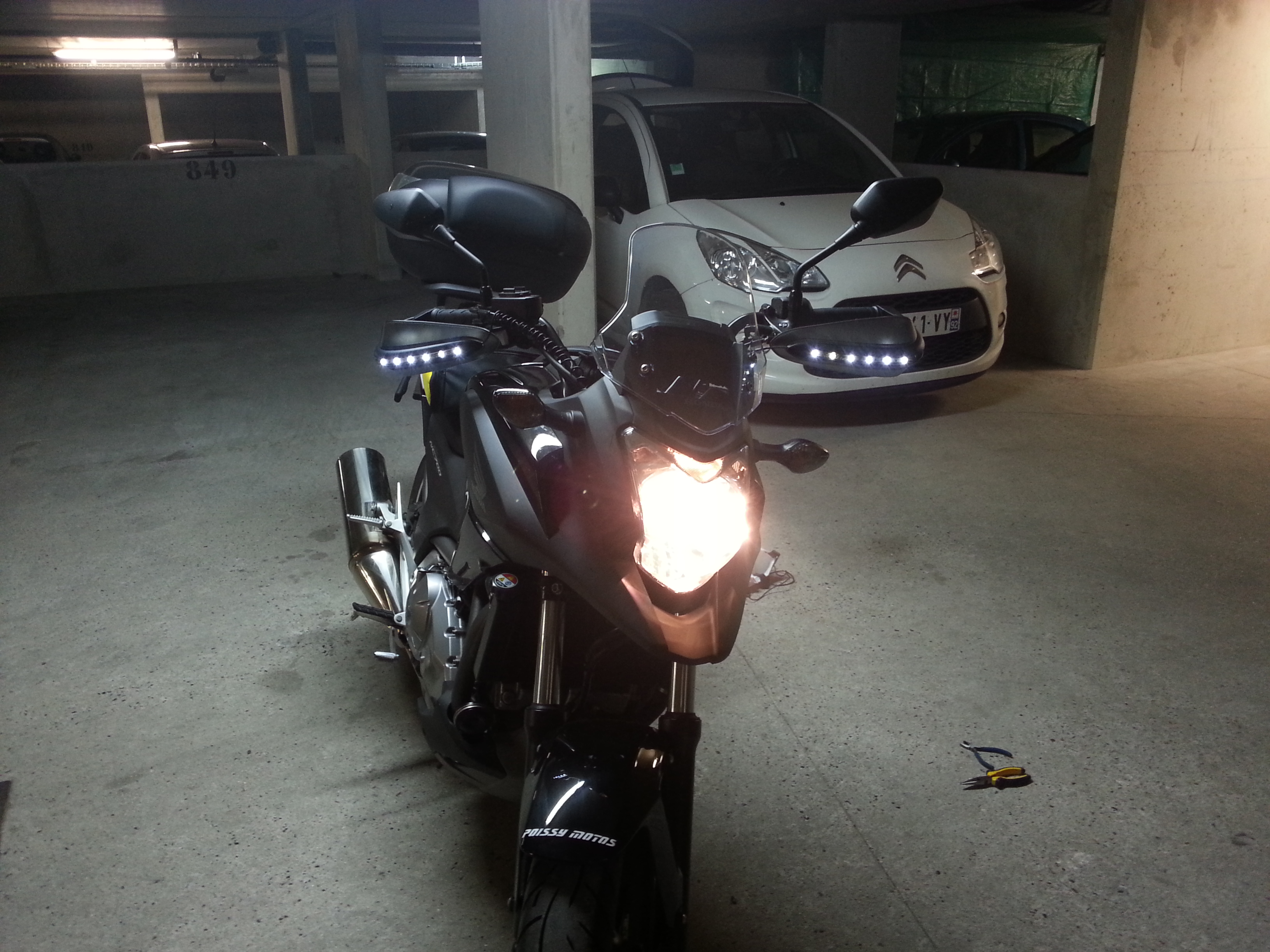

je l'installe demain soir, le relais est déjà installé pour les LED des Dual-Road. Reste plus qu'à tirer un petit câble, bien ranger le tout et le tour est joué...

@pyloux : Tu a mis un relais ? Tu ne l'a pas branché en direct sur la batterie ?
Et comment as-tu procédé ?
Merci de nous faire part de ton expérience, il m'a l'air pas mal ton bidule...

Parfait ! Il ne te reste plus qu'à retirer ce vilain autocollant sur le garde boue avant. Franchement les concess, ils ne s'emmerdent pas pour foutre leur gros autocollants tout moches !

Pif a écrit :@pyloux : Tu a mis un relais ? Tu ne l'a pas branché en direct sur la batterie ?
J'ai suivi ce schéma :
http://canevet.org/IMG/jpg/relais-schema.jpg
Par protection en suivant ce schéma, il vaut mieux rajouter un petit fusible avec un porte fusible (acheté à LeclercAuto sans faire de pub, le magasin le plus proche de la où j'étais à ce moment là...) entre le + batterie et la fiche 30 du relais (Pour info mon fusible est un 8A)
http://composants.e44.com/images/produi ... 8qLf4j55Eg
Il y a ce lien qui permet de monter des poignées chauffantes, (tu peux mettre l’accessoire de ton choix) :
http://forums.moto-station.com/techniqu ... antes.html
Actuellement inaccessible...
Et je me suis repiqué temporairement (je n'ai pas encore chercher après la fameuse prise dissimuler sous le coffre) mais pour l'instant je suis branché sur le +12V après contact de l'ampoule du phare avant (le bémol c'est que lorsque je passe en feu de route, les LED s'éteignent, mais c'est peut être pas si mal ainsi. (pour me brancher j'ai juste ouvert le capuchon, mis mon fil et refermé, c'est tellement serrer et de plus le fil fait un angle à 90° donc pour que ça bouge il faut déjà bien tirer dessus.
Le relais et le fusible sont dissimulé derrière la trappe dans le coffre, (là où se trouve la batterie, au dessus), il y a un petit passage sur la gauche pour rejoindre le guidon, donc les passages de câbles se font facilement.
L'ironie du montage, est que avant de tout passé j'ai testé en branchant à blanc, ça ne fonctionnait pas, j'ai refait, toujours rien, j'ai mesuré au Voltmètre, j'avais du jus qui arrivait, je me suis dit, quitte à avoir préparer tout ça je vais tout monter, si cela ne marche pas, j'irais chercher un autre relais, ou un autre fusible, (juste 2 vis à retirer et le relais est accessible) et après avoir tout brancher et tout ranger proprement ça a fonctionné.
Les mystères de l'électronique.....
Le convertisseur, viendra au même endroit que les LED au final, juste à trouver une solution pour ne pas percer la trappe mais que la prise USB soit accessible.... Mais ça va être compliqué je pense sauf y mettre ce type de rallonge :
http://csimg.webmarchand.com/srv/FR/000 ... late-2.jpg
Pour limiter l'écrasement du joint.
Voilà j’espère avoir était assez explicite.
N'hésite pas si tu as besoin!
