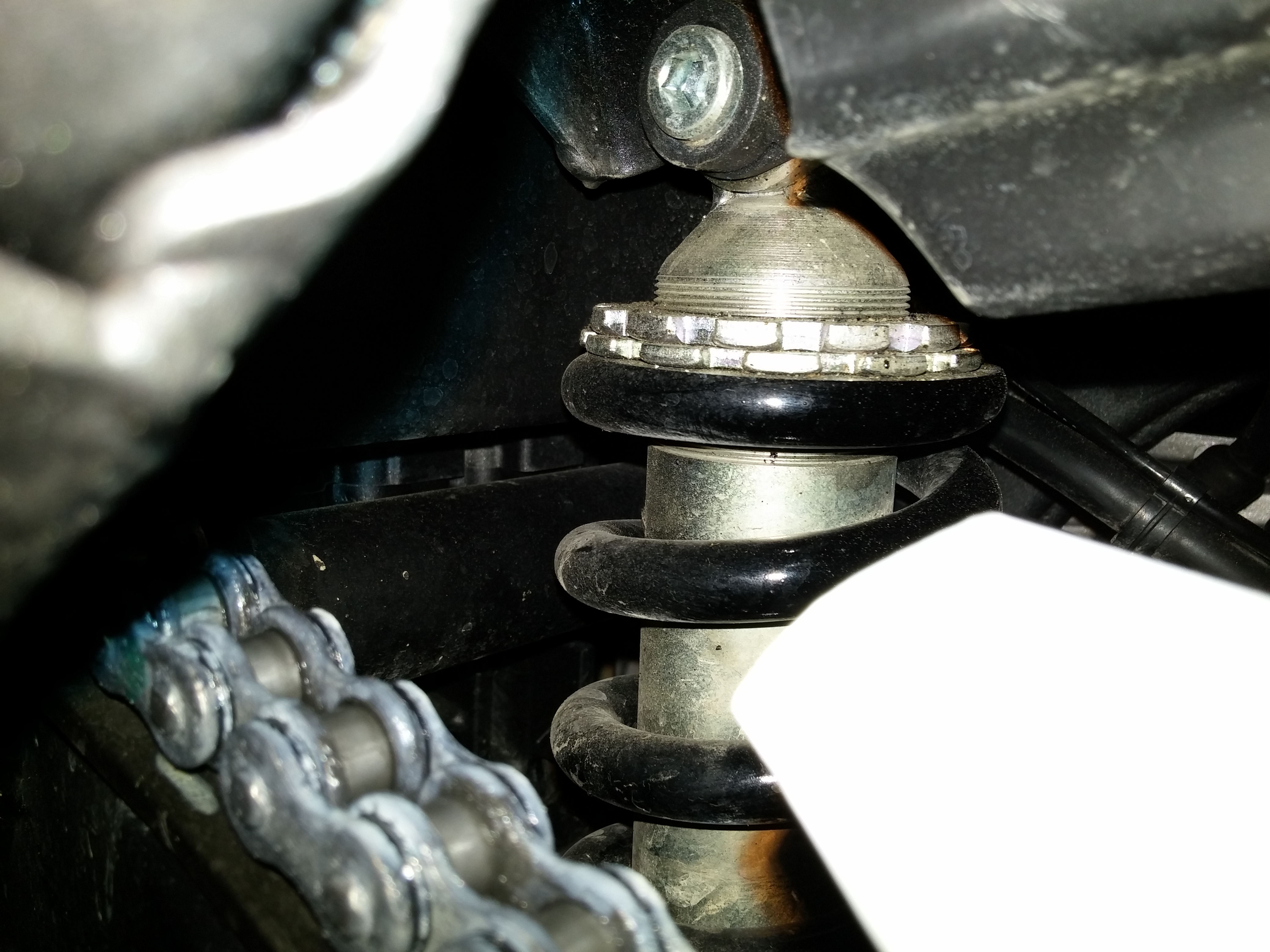

Pour avoir fait un essai de réglage, je confirme un peu les dires de Honda, je ne sais pas quel est l'abruti qui a conçu cet amorto mais c'est complètement stupide d'avoir mis un écrou de réglage plus faible en hauteur de pas de vis que le contre écrou, de surcroit c'est pas la joie pour le chopper.
A mis course de réglage comme sur la photo, il faut exercer environ 3 à 4kg de poussée avec une clé de 25cm pour bander le ressort, si votre pas de vis sur l'amorto est sale et que vous sentez que ça force trop, un conseil, arrêtez tout pour pas foirer l'écrou
Correctif : après explicatif de Hop (je crois) et de Clod, la précontrainte est bien reglable sans souci mécanique, avec une plage d’environ 10mm (en tout) allant de -4 à +6mm.

En effet, il n'y aucune information dans le manuel sur la possibilité de réglage de la précontrainte...
Mais tout de même, je trouve qu'Honda est un peu frileux, sur ce coup là !
J'ose espérer que les écrous et le filetage sont assez costauds pour permettre un éventuel serrage, parce cette manœuvre me semble moins violente que les chocs que l'usage sur route peut faire subir à ce pas de vis : Vaudrait mieux pas qu'il lâche !
Maintenant je ne suis pas ingénieur mécanicien, mais bon, je pratique ce type de mécanisme de réglage depuis bien des années sur mes motos précédentes, alors je ne me suis pas posé plus de question devant le combiné de la NC.
Peut être aurait-il fallu qu'Honda communique a contrario sur les dangers de toucher à ce réglage ?
Je possède aussi une CRF 250 L sur le manuel de laquelle il est bien précisé que le réglage en question doit être expressément demandé à un agent qualifié Honda... ( il faut dire que l'accessibilité est encore pire que sur la NC )
En tout état de cause, j'ai déjà adapté celui de ma NC, avec les précautions d'usage : filetage d'une propreté irréprochable, et roue arrière délestée ( moto sur la centrale )
Il faut dire qu'entre mon usage en solo et en duo avec bagages, ça fait tout de même une différence de poids sensible.
Bon, de toute façon je suis comme beaucoup : je réfléchis au changement de cet élément : il n'aura sans doute pas le temps d'arriver à sa fin !

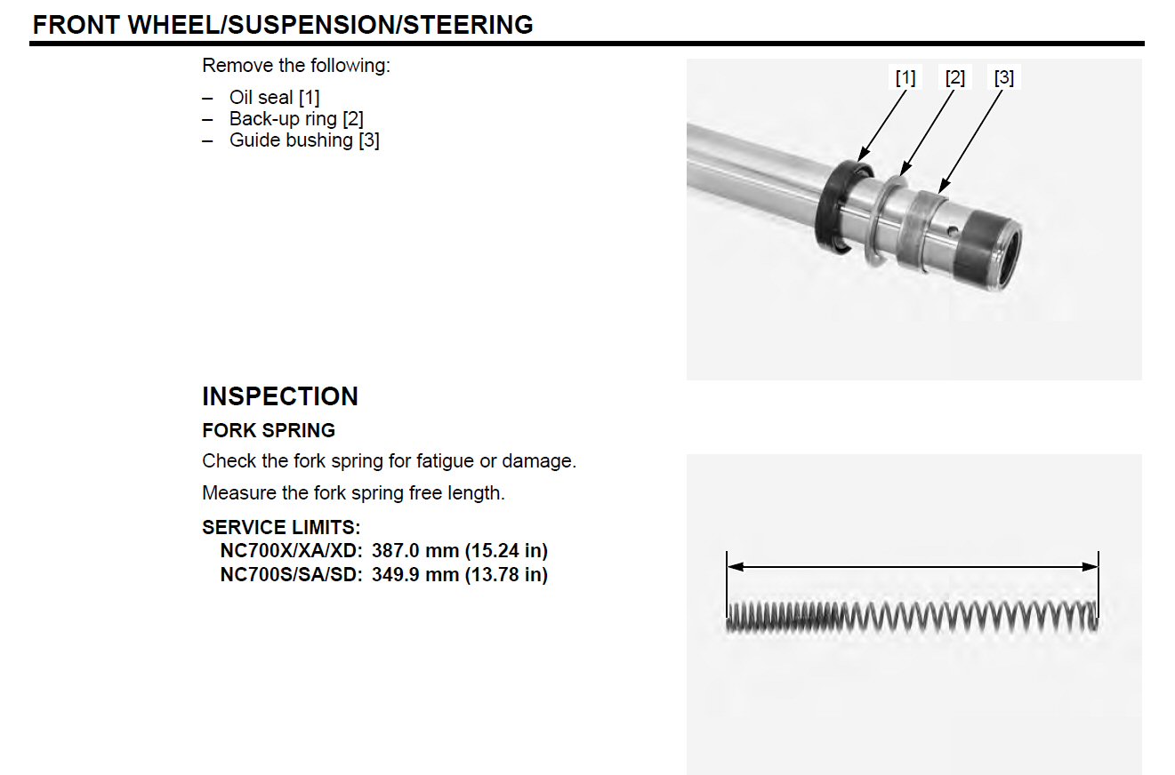

Les ressorts d'origine à l'avant sont déjà progressifs (du moins sur les vues éclatées et la notice atelier)

C'est aussi ce qu'il me semblait avoir lu, ceusses qui ont changer leur ressort pourrons nous le confirmer ou pas.Fab0568 a écrit :Les ressorts d'origine à l'avant sont déjà progressifs (du moins sur les vues éclatées et la notice atelier)
