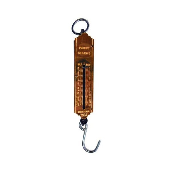

Le problème est qu'on ne rappelle pas ce qu'est " la dureté " d'un ressort. (Comme "la hauteur de la moto", faudrait préciser )Gilles71 a écrit : ... la dureté d'enfoncement d'un ressort étant constante sur toute sa course, contrairement à une idée reçue, souvent savamment entretenue...
Chacun peut alors raconter ce qu'il veut.
Ce que je vois, au sujet de "la dureté d'enfoncement" d'un ressort, c'est qu'il faut une force supérieure pour équilibrer un ressort raccourci, et ça me suffit
Le réglage de la précontrainte en fonction de la charge est nécessaire pour garder une bonne assiette (définition: inclinaison longitudinale).
La fameuse constance, c'est le rapport entre la force appliquée et la variation de longueur du ressort. Les plus curieux peuvent prendre un ressort de stylo et faire des mesures; ou regarder les graduations d'un "peson à ressort"
