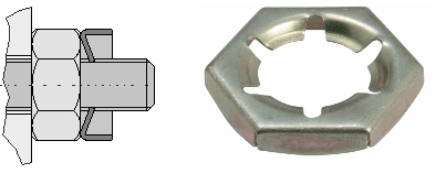

Hop a écrit : (Il parait qu'on trouve des contre-écrous en tôle emboutie sur des constructions métalliques.)
Ce sont des écrous "PAL" (DIN 7967). Ça ressemble à ça

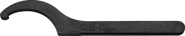

Maintenant, la méthode de réglage de la précontraine par écrou / contre-écrou reste valable pour les amortisseurs "adaptables".
Il faut avoir l'outil adequat
et il n'y a pas besoin d'outillage spécifique pour comprimer le ressort.
