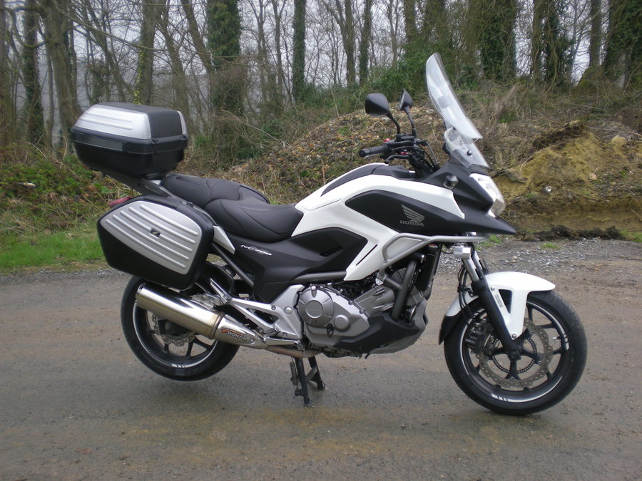

Ca y est ma givi airflow est montée... 8-)

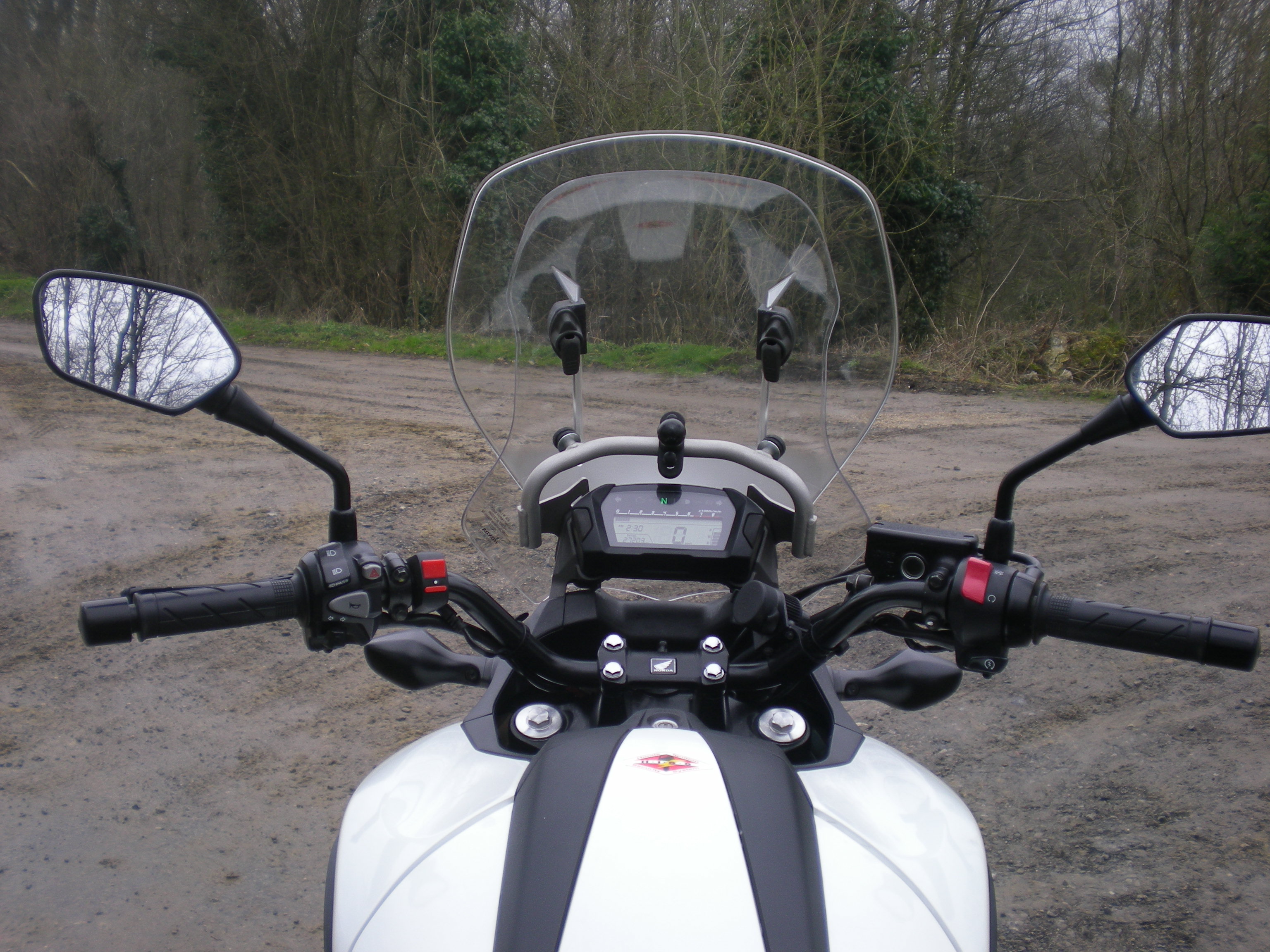

Position mini :

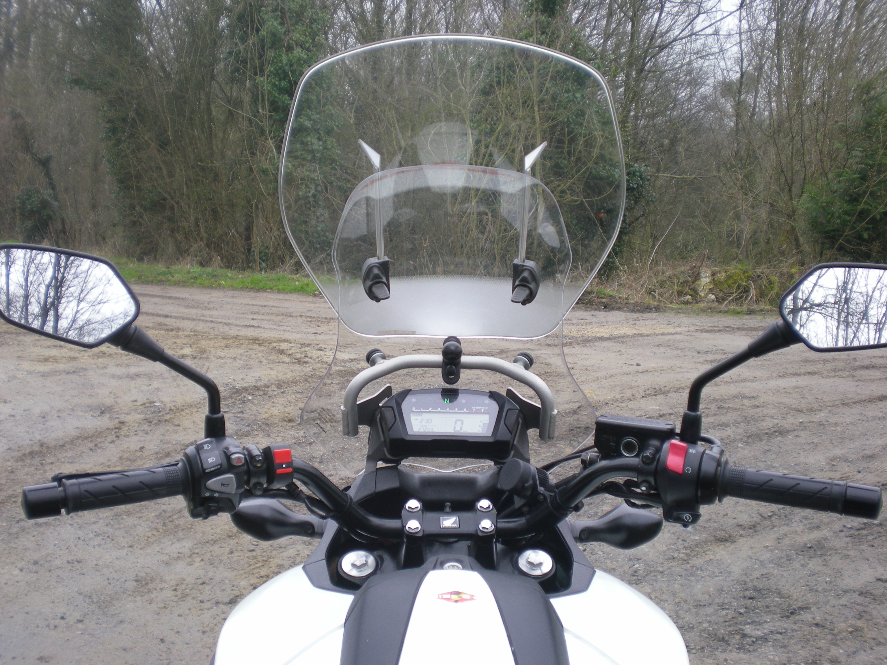

Position maxi :
Plus qu'a faire les essais quand la meteo sera plus clémente ! :roll:

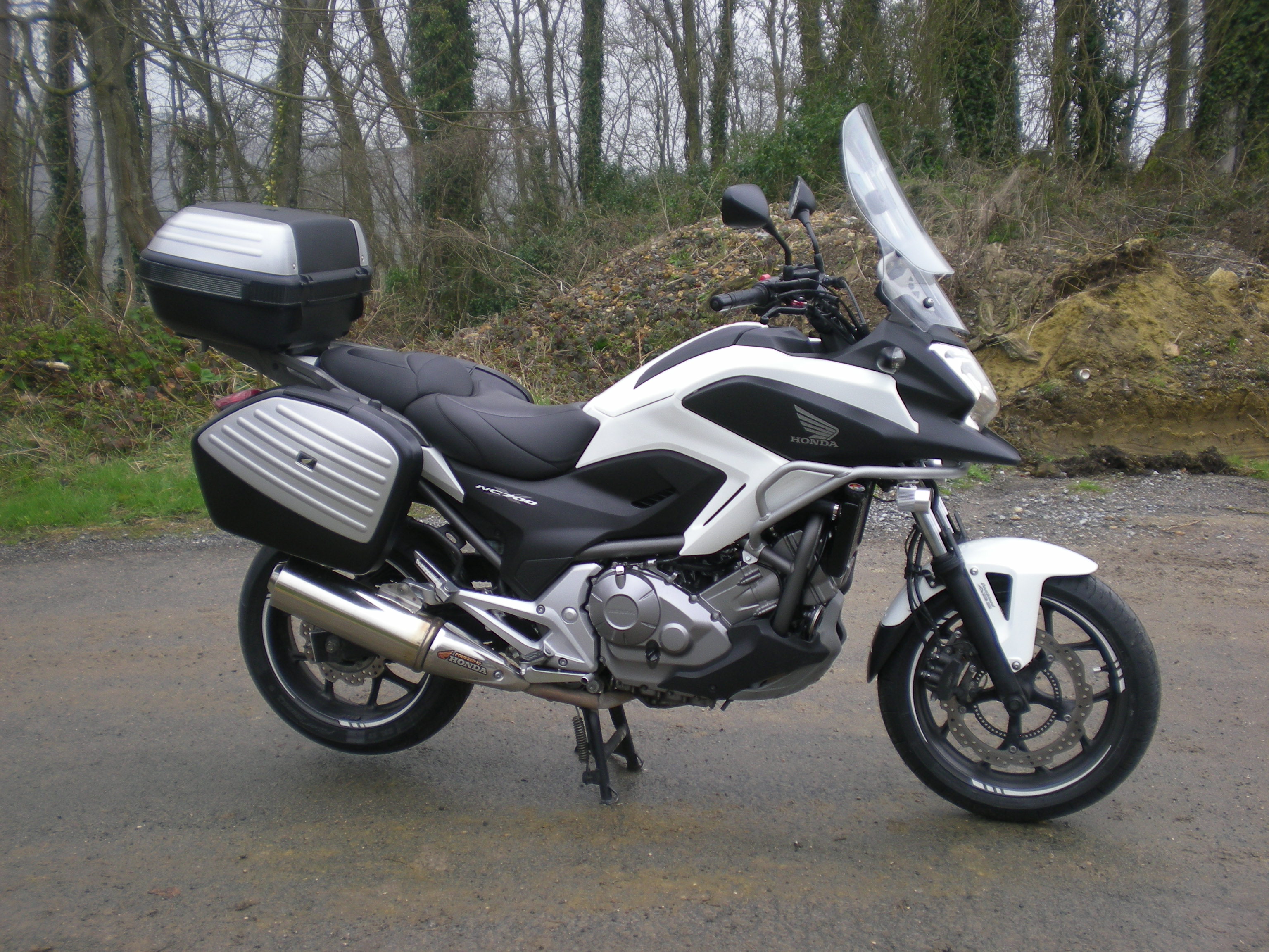

Ma duchesse équipée... :mrgreen:
