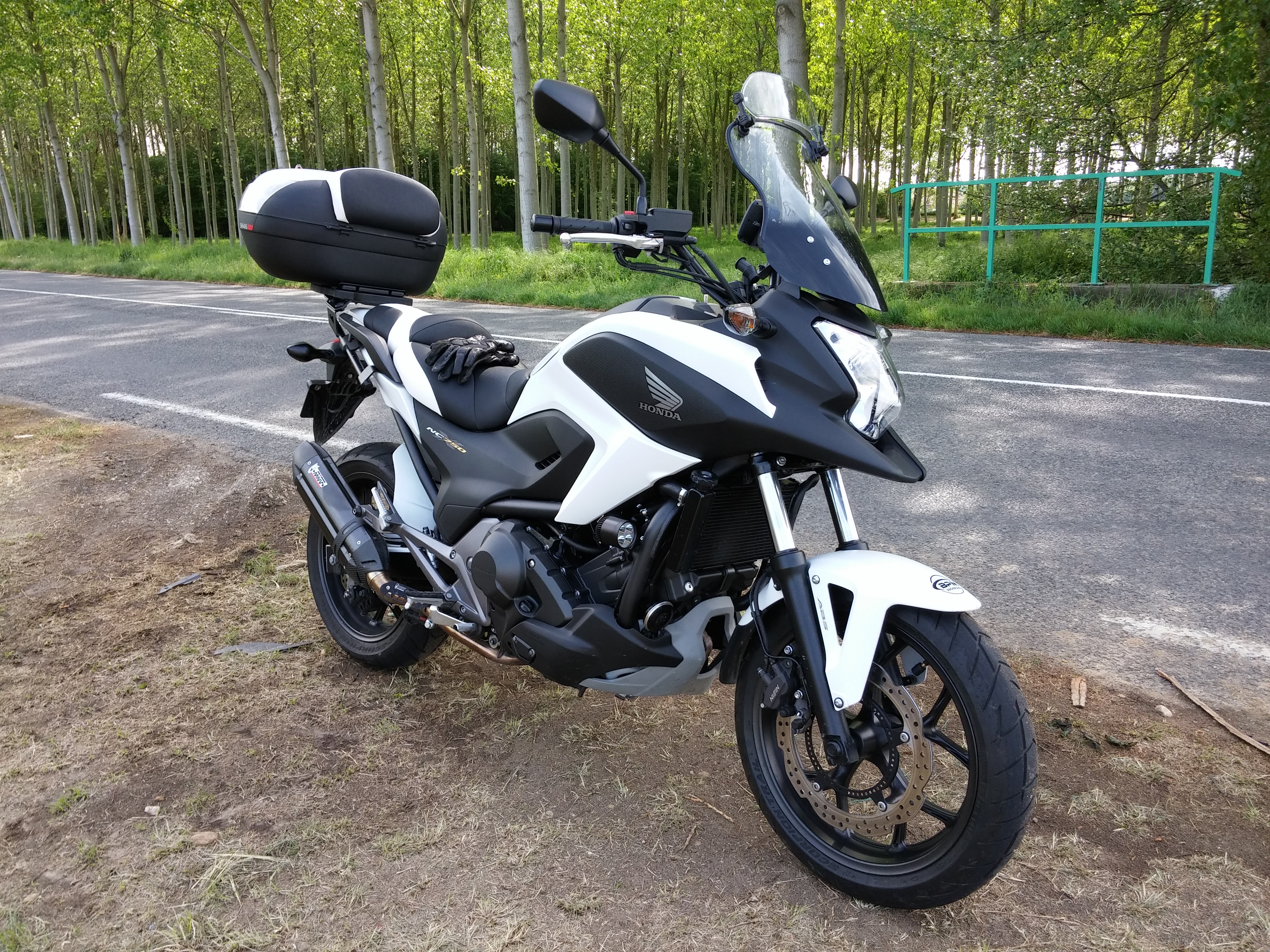

Alors perso, j'ai "hérité" d'une Ermax +10 lors de l'achat, en fait elle fait réellement +6 et ne protège pas grand chose surtout sur les côtés.
Du coup je l'ai rendu réglable d'env. +5 avec les réglages Bruud (ICI) et ai fini par y ajouter un déflecteur MRA (Là)
Perso si j'ai à changer, j'aime bien la bulle Puig Touring, après ça dépend des goûts et des moyens
Ça donne ça :
Pour info, je fais 1,89m et c'est juste limite en hauteur et inefficace en largeur
