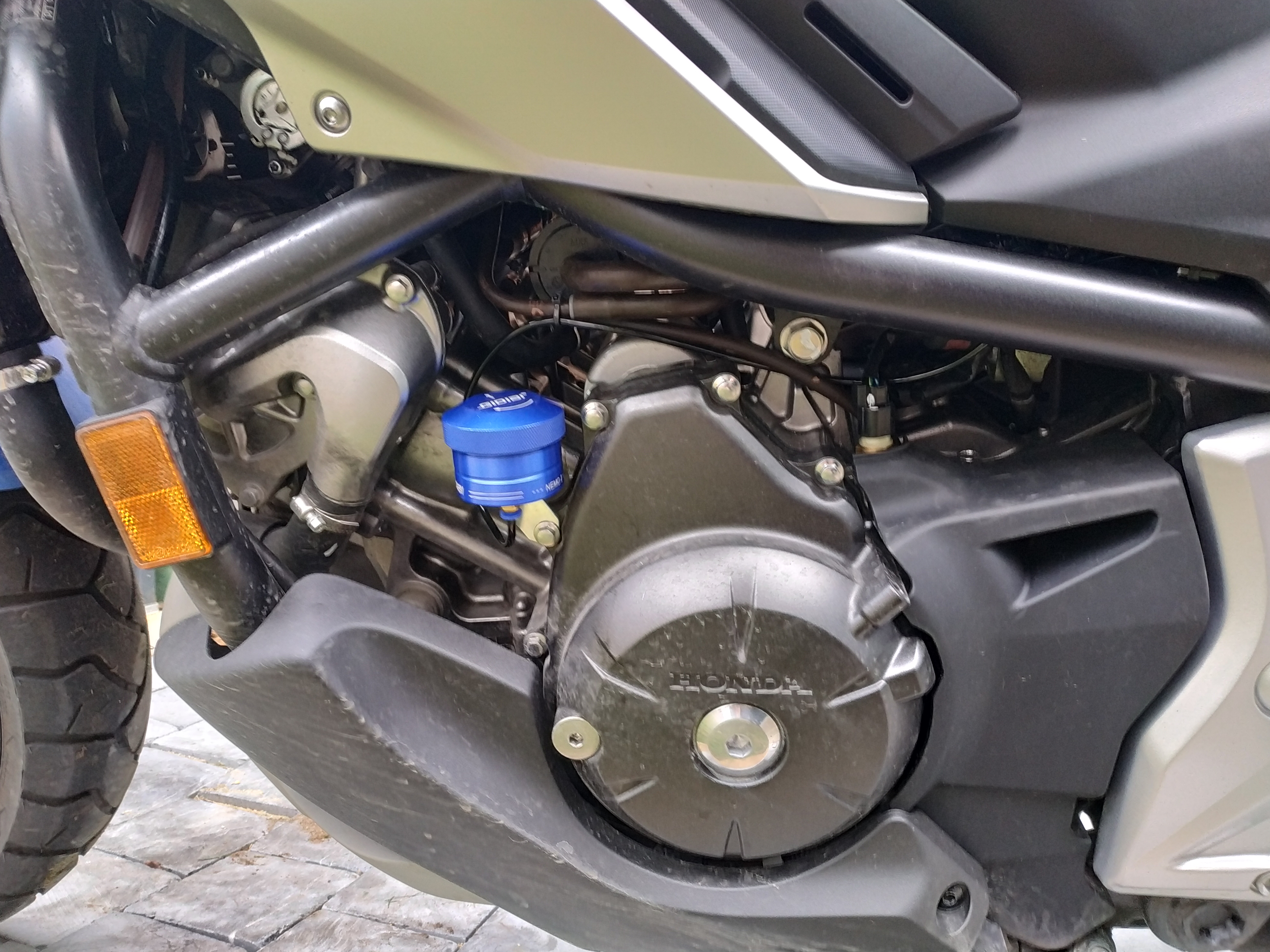

Bon, montage du Gidibi fait ce week end. Sauf que j'ai pas pris le temps de le tester et que ce matin en partant, j'ai eu un petit souci : j'ai coupé le tube trop long, donc il touchait un peu la chaîne, et comme je dois reculer ma moto le matin pour partir, ca a du le soulever ou un truc du genre parce que quand j'ai avancé à nouveau, ça c'est pris quelque part dans l'axe et ça a tiré sur le tube. Heureusement ça n'a pas non plus tout arraché, donc j'ai pu tirer dessus pour le désengager.
Donc ce soir, il faut que je revoie ça et que je mette ça sur la couronne et pas aussi près de la chaîne. .
Mais sinon, dans l'idée, ça a l'air de bien fonctionner (j'ai forcément eu quelques gouttes distribuées lors du montage donc ça valide le bon fonctionnement)
Ah, et pour pas faire comme tout le monde, je l'ai monté sur le carter, mais côté gauche, et ça passe bien, même pour remplir.

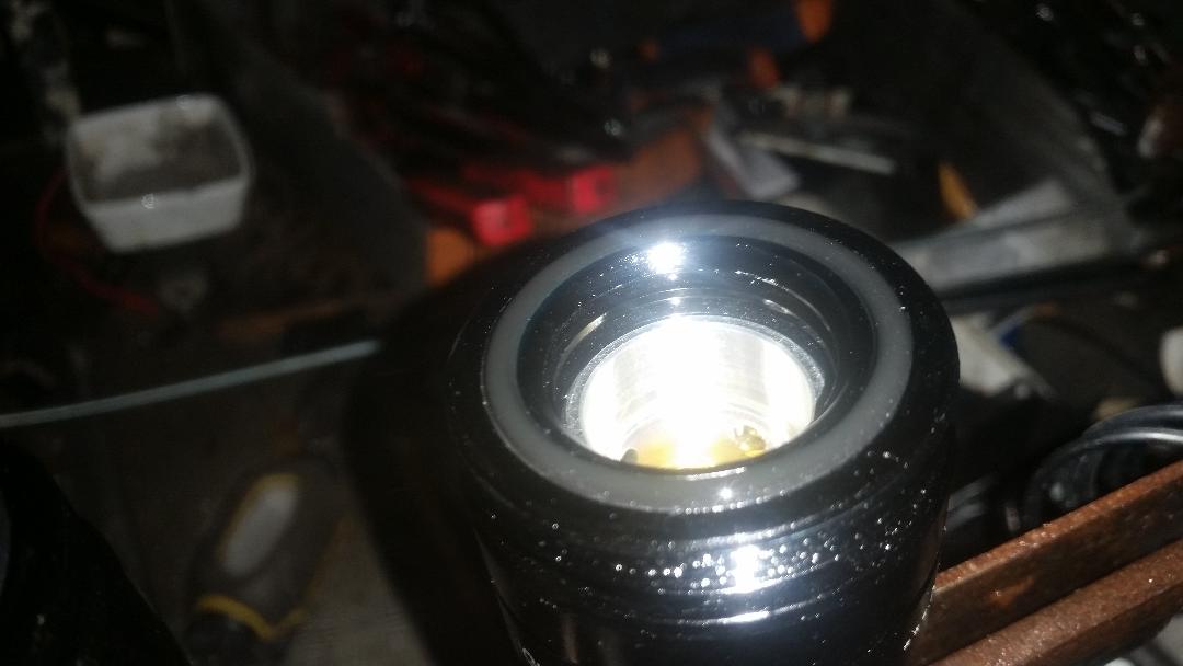

Bon, petit retour sur le modèle chinois : il fuit. Donc il ne le sert à rien puisqu'il se vide tout seul. Le problème vient du bocal, je sens bien qu'il y a du jeu entre le bocal "intérieur" et le bocal "extérieur" et la fuite vient de là, c'est visible à l'oeil nu.
Je pense que je vais me commander le cobrra comme ça j'aurais juste le bocal à changer car avec un peu de chance le diamètre du tuyau sera le même.
Avant de le mettre à la benne, je retenterai un remplissage soigné (sans air) car la même mésaventure m'est arrivée une fois avec le vrai Cobrra. ;)

Salut j'ai commandé le même, c'est moi qui est posté sur le forum atoc sur le sujet, pour la copie.
Le mien fuyait quand je le remplissais, bien déçu je fut.
J'ai résolu le problème en bouchant provisoirement la sortie avec le doigt grâce au système de raccord rapide.
J'ai écrit au vendeur, il m'a renvoyé des joints gratuits.
Bon ça n'as pas résolu le problème de remplissage, mais il ne fuit pas une fois remplis.
Sur certains il manquait le joint entre le couvercle et le bocal.
Regarde si c'est le cas.

Test photo

J'ai bien le joint. Faudra que je retente un remplissage pour voir.
