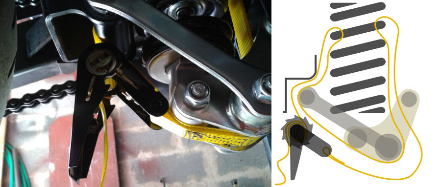

Comme dit plus haut, réglage de la précontrainte revu, avec une sangle pour tasser le ressort. J'ai été étonné, je m'attendais à "lutter" davantage. Si ça inspire des gens, prière d'être prudent, de ne pas mettre ses doigts n'importe où, hein ?
J'ai mesuré (rapidement, donc à la louche -> pas garanti -> à refaire...) en statique l'évolution de l'enfoncement (700SD):
-Origine:
Solo = 37 mm (31%), duo = 59 mm (49%)
-2 tours de précontrainte en plus:
Solo = 28 mm (23%), duo = 55 mm (46%)
-3 tours (/origine):
Solo = 26 mm (21.5%) , duo = 51 mm (42.5%)
Ça change nettement en solo, moins en duo. Il fera beau ce week-end, on verra ce que ça donne sur la route ...
Edit: Belle virée, avec bagages peu chargés. (Vallée du Var, Vallée de la Tinée jusqu'à Roure. Retour par Entrevaux puis Col de Buis, St Auban, Col de Bleine... j'ai beaucoup apprécié
Enfoncement de l'arrière ( duo 68+56, peu de bagages) = 52 mm (43.3%)
Rythme tranquille, les suspensions ne sont pas trop sollicitées...
Un peu de route rapide (90 km/h), pas mal de routes "moyennes" et du tourniquet avec revêtement irrégulier. J'ai trouvé la moto confortable (suis pas difficile ?); Les 3 tours semblent un peu juste.
A priori, avec des bagages pour longue virée, il me faudrait 6 tours (?) A tester !
Edit bis: Roulé (peu) en solo, avec les 3 tours...c'est ferme, trop ! Et l'assiette a changé: Davantage d'appui sur le guidon, selle qui glisse vers l'avant.
Bilan... faut adapter la précontrainte à la charge. A peaufiner !

@Clod: fais comme tu le sens, c'est vrai que ça n'apporte pas grand chose mais c'est pas complètement H.S et pis c'est toi le modo
@Hop: Merci pour le principe de la sangle, perso avec mon quintal, j'ai mis +2 tours et c'est vrai que c'est sensible en solo, par contre attention à la modification de l'assiette qui transfert du poids sur l'avant (en solo), d'où ma quête des bouchons réglables pour l'avant pour rigidifier l'ensemble et rétablir (un peu) l'assiette.
