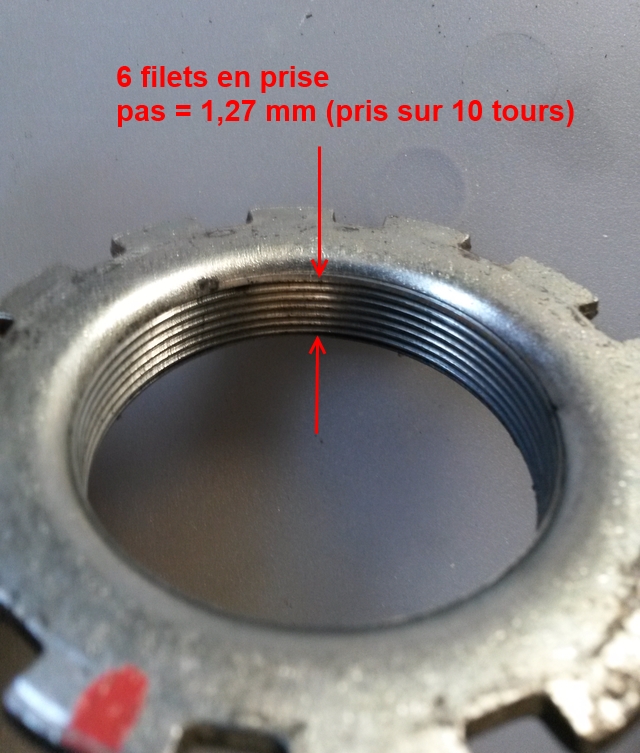

Fab0568 a écrit :A l'occasion, s'il y en a un qui a son amorto AR d'origine de déposé, pourrait il regarder 2 choses :
1- Si la "jupe" de l'écrou de pré-contrainte est filetée jusqu'au bout
2- La longueur du pas de vis sur le corps de l'amorto
Le but étant de connaître enfin la plage de réglage complète de cet organe :shock:
Merci à vous ;)

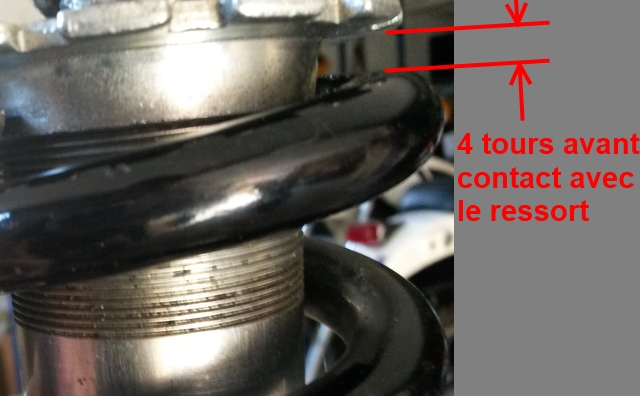

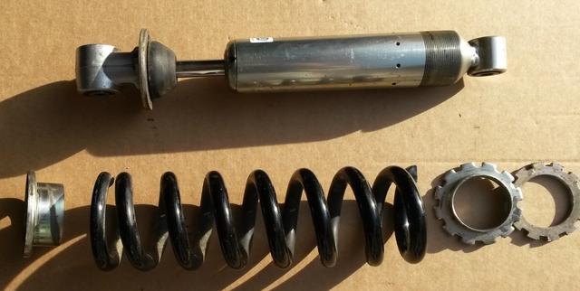

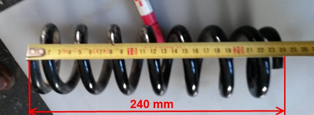

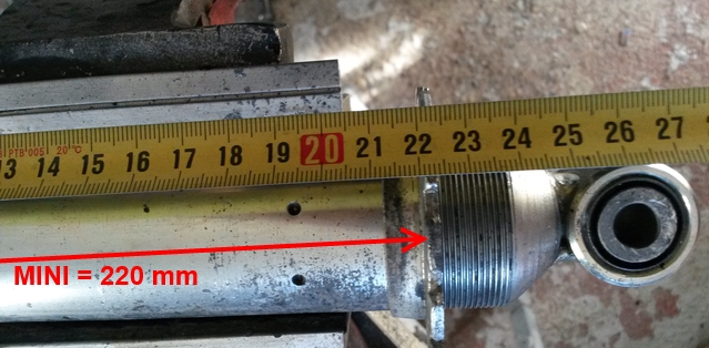

Alors voilà quelques mesures mais on commence par un petit éclaté :
Le ressort libre
L'écrou

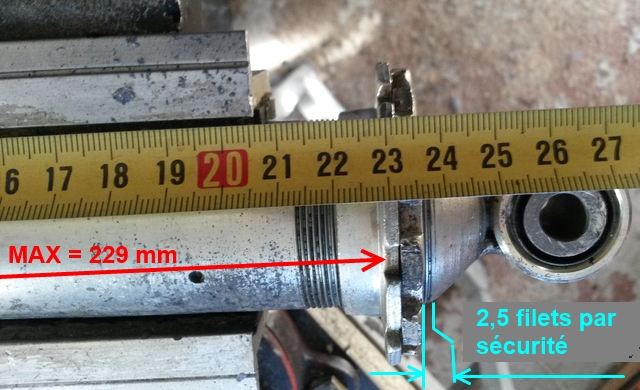

La course de l'écrou est suffisante pour permettre de détendre complètement le ressort au démontage (4 tours libres avant sortie de l'écrou)
Écrou serré à fond
Écrou desserré avec reserve de 2,5 tours au dessus du contre-écrou
Par contre, je comprends que les mécanos ne veuillent pas le faire :
Ces saloperies d'écrous en tôle sont très fins et possèdent des bords arrondis.
Bref, ça n'a pas été conçus pour être réglé.
Même avec 2 bonnes clés à ergots, j'ai rippé plusieurs fois avant de trouver une bonne prise.

Merci Clod, ça permet d'avoir les "limites" de cet amorto ;)

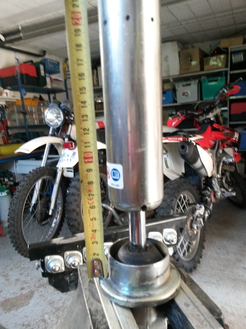

Tes côtes de 220 & 229mm sont prises depuis où ?
(on voit pô l'origine)
Re: suspensions
Ouaih bof :( pas plus de 9-10 mm au total. C'est pas un vrai réglage.
J'ai oublié : avant démontage le ressort était précontraint à 226 mm.

Fab0568 a écrit :Tes côtes de 220 & 229mm sont prises depuis où ?
Depuis l'autre face d'appui du ressort

Les écrous ne sont pas du tout fragiles.
Simplement ils ont des bords arrondis qui ne facilitent pas le bon accrochage de la dent de la clé.
Je pense même que si l'amorto avait été sur la moto et pas sur l'établi je n'aurai probablement pas pu desserrer les écrous.
