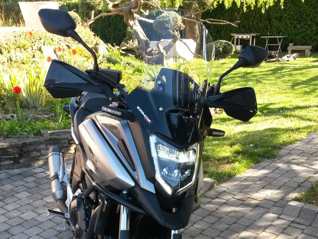

Re: Protège main Polisport SM-Line
Chez moi ça ne touche pas mais j'ai mis aussi la bulle Ermax et des réhausses de guidon de 25mm.
Le kit de montage est livré avec 3 types de colonnette : longue section carré + longue section ronde + courte section ronde.
J'ai utilisé les courtes.

Au pire, si ça touche un peu tu desserres le guidon et tu le tires un tout petit peu vers toi.
......... et t'oublies pas de le resserrer ;)

je viens de passer commande ,merci beaucoup pour ton aide ;) ;)
Sympas ta bulle 8-)
