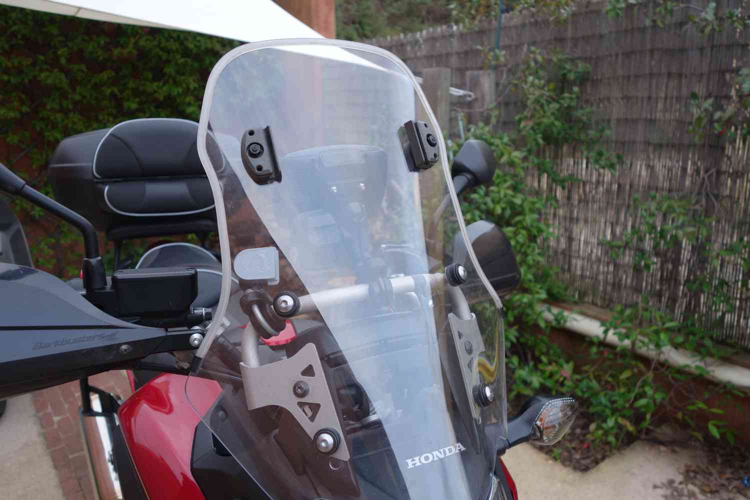

Une p'tite phot de la bulle haute sans le spoiler, mais avec sa fixation.
Re: Choix d'une bulle haute
Vi, les chevilles d'origine ne sont plus là, mais remplacées par quoi ? Écrous + rondelles d'appuis je pense ... ;)

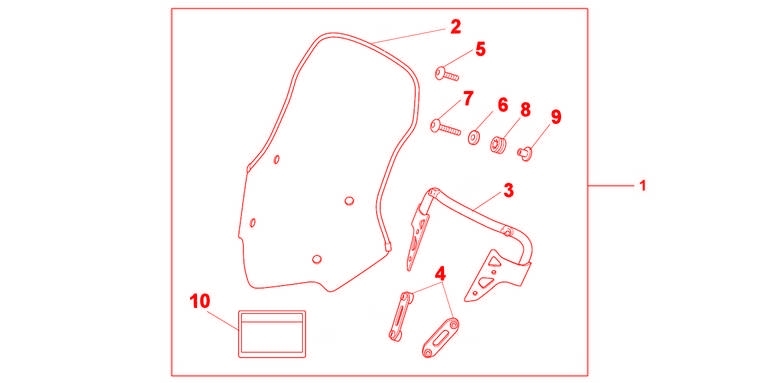

Pour info, la bulle haute Honda et sa fixation....

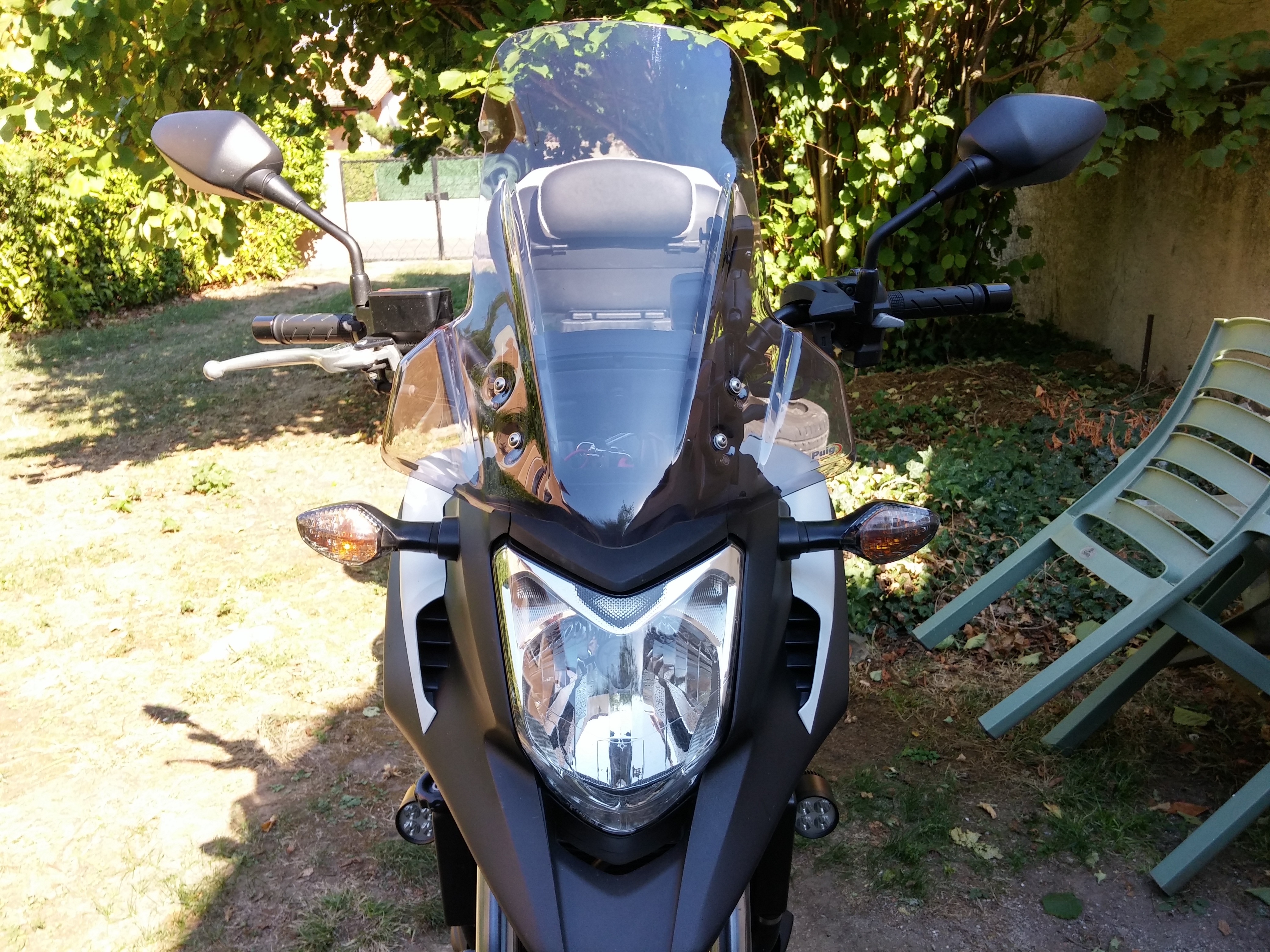

Ca y est bulle Puig montée (et bien fixée :twisted: )
Et non, ça ne touche pas, mais sans les réglages Brudd et les pontets de guidon, ça doit être limite ... :roll:
