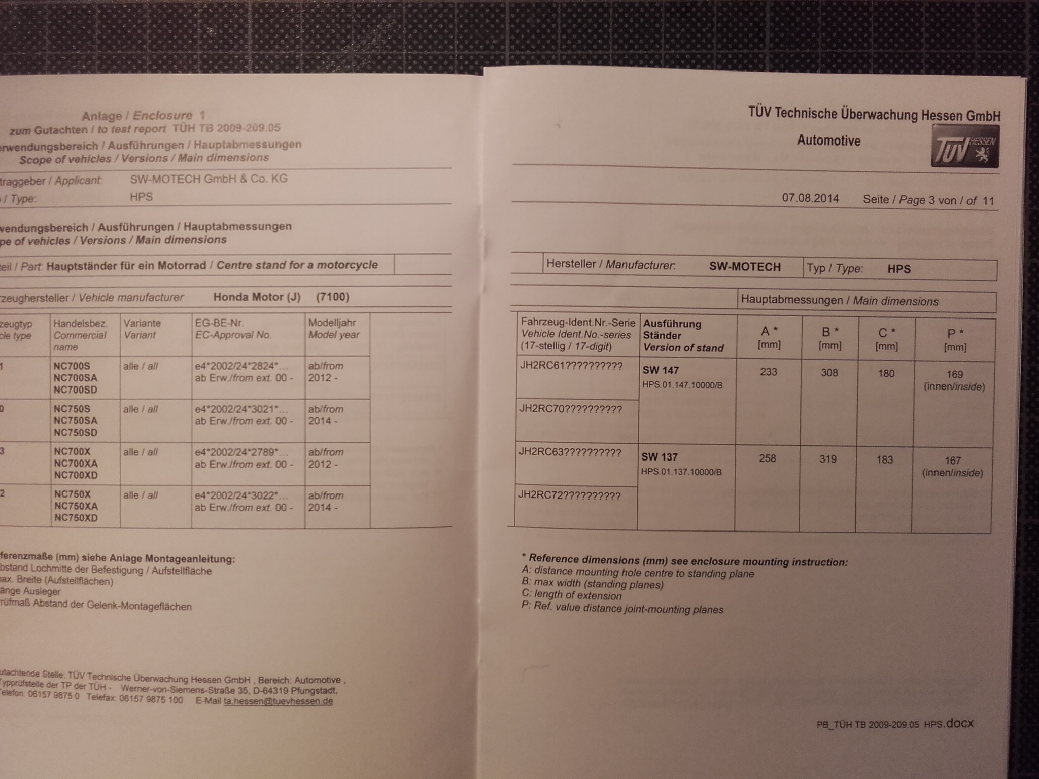

Bon je l'ai reçue c'est une SW-Motech, et aussitôt placée
( 10 minutes largement comptées, et un simple tournevis avec une pince grip serrée dessus a suffit pour placer le ressort )
Demain je mesure l'espace pneu/sol et te donne aussi la dimension de la béquille !

J'espère que tu pourras avoir une bonne idée du modèle que tu possèdes tout en sachant que celle-ci est une SW-Motech!

Merci Gery,
D'après les cotes, ce n'est pas gagné pour placer une béquille de S sur une X rabaissée....

Re: NC750x -Béquille centrale Honda et bielettes de rabaisse
bon alors, avec une NC 700 X avec biellette de rabaissement, je fais quoi ? Help ...
bonsoir
pourquoi ne pas monter celle de la CTX de motec qui est plus courte
vous qui avez abaissé votre moto,pouvez-vous me donner la longueur de la biellette d'origine car moi je cherche a monter mon CTX
Biellettes d'origine pour la NC750X : 165 mm en longueur totale, 134 mm d'entraxe de milieu à milieu des trous
