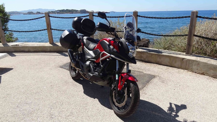

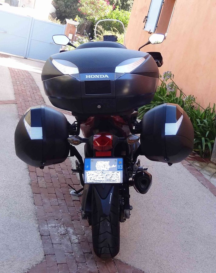

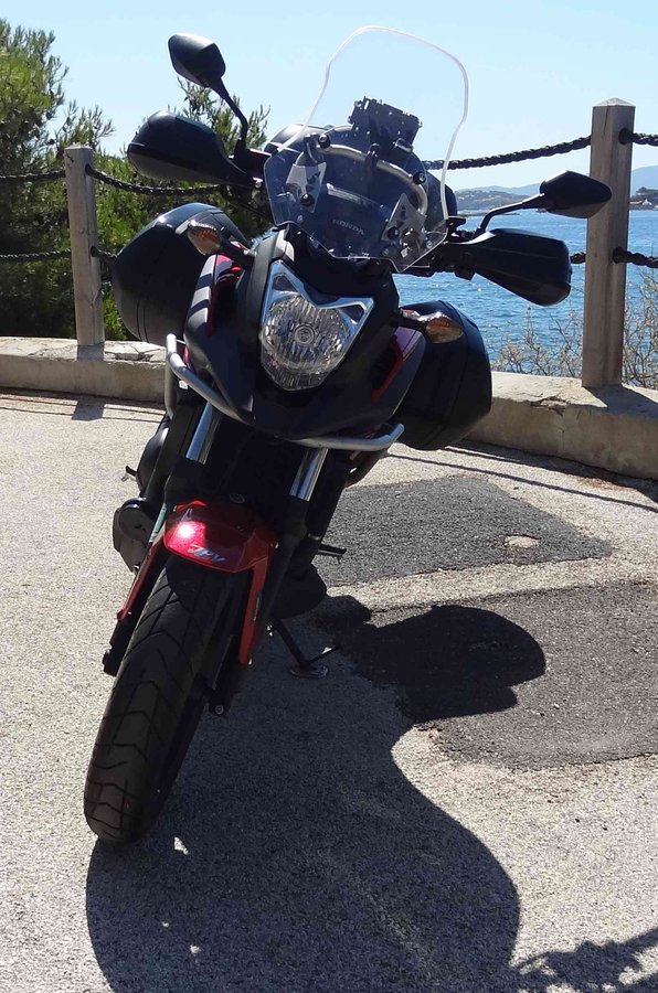

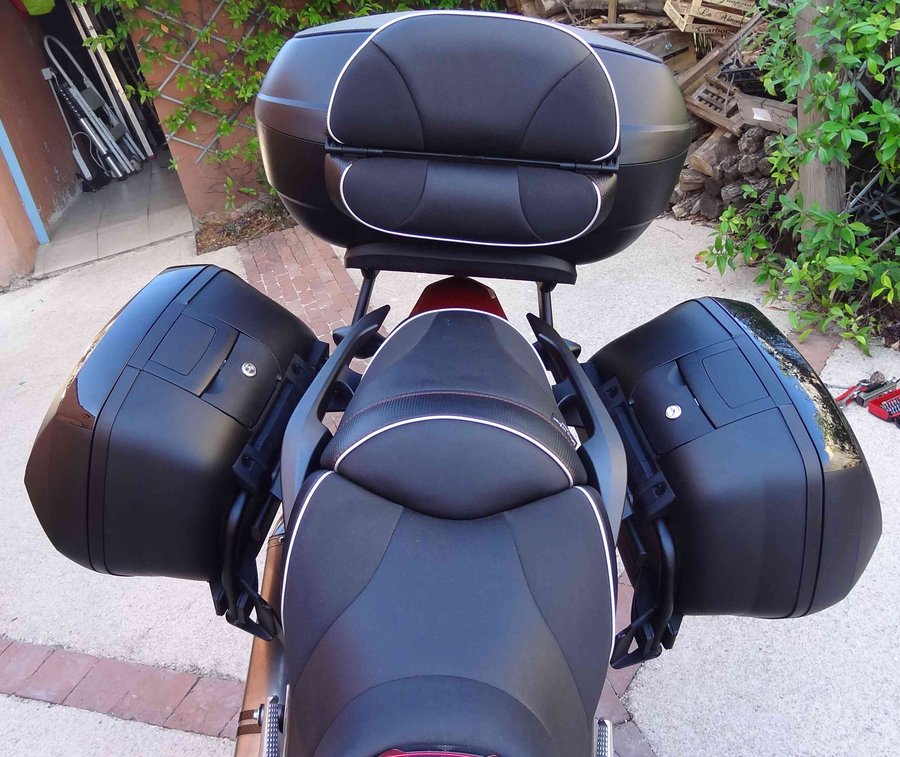

Nouveau support Shad top-master compatible avec le support de valises SH36 monté en lieu et place de l'ancien.
Pas de problème vite monté, recule légèrement le top-case (1 à 2 cm), ce qui nous arrange un peu ça laisse un peu plus de place à la passagère.
Le support de valises 3P se fixe sur ce support et sur un des 2 trous filetés derrière la platine de repose-pieds, facile aussi.
Je n'ai qu'une difficuté, ça se bouscule un peu avec ma molette de réglage de mon amortisseur, un peu de lime et ça ira.
Les valises se montent facilement, la qualité est toujours en progrès chez Shad, ça vaut du Givi maintenant.
A part les supports dont la peinture n'est pas excellente.
L'ensemble est assez large (1.05m environ) du fait entre autres de la forme des valises assez ventrues, mais 2x36L, ça se paie un peu.
Les sacs intérieurs sont assez sympas, bien adaptés.
Quelques photos avant roulage (il faut que je retouche l'attache de la molette de l'amortisseur).

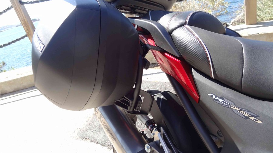

Je ne pige pas bien comment la valise est maintenue en bas? Sur un seul côté?

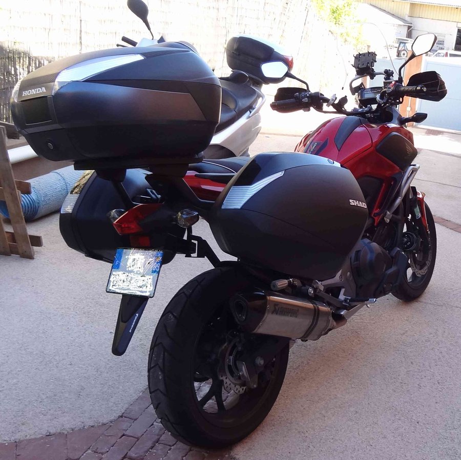

Dans un cadre plus sympa et une photo avec l'attache du bas.
La passagère est contente, les valises ne gênent pas et le nouveau support de top-case lui a fait gagner quelques petits cm en assise vers l'arrière.
Rien de parasite au roulage, pas de bruit, ça ne bouge pas et j'ai pu bien fixer la molette de réglage de la précharge.
Tout baigne
