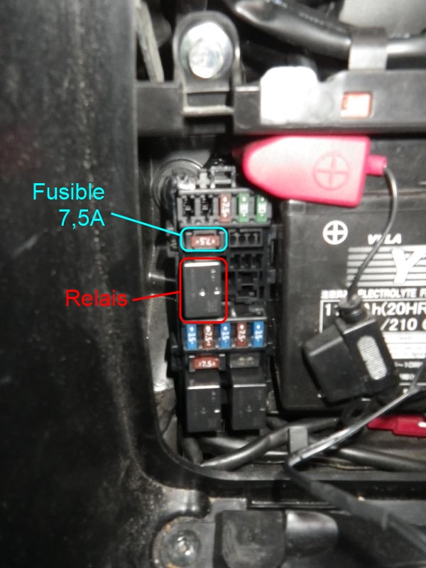

Re: Poignées chauffantes
Le relais accessoire et sont fusible sont ici
relais access.jpg (225.68 Kio) Vu 4443 fois
Mais si as contrôlé tous les fusibles et qu'aucun n'est grillé, il est possible que ta prise 12V soit branchée directement sur la batterie et/ou protégée par son propre fusible.
Il faut que tu cherches un truc qui ressemble à ça...
... le long du fil qui part du + batterie jusqu'à le prise 12v.

Merci pour les précision et photos,
Ont avais bien vérifié les bon fusible,
Ainsi que celui le long du fil de la poignée
Mais pas celui placé éventuellement sur le fil de l'allume cigare
Ce soir je passes chez mon concessionnaire,
C'est lui qui m'a installé la prise accessoire, allume cigare et alarme,
J'en saurais plus après...
Mais il est probable qu'après avoir changé le fusible défectueux
Que je doives changer le montage pour aller chercher la prise accessoire
J'en dirais plus demain, merci

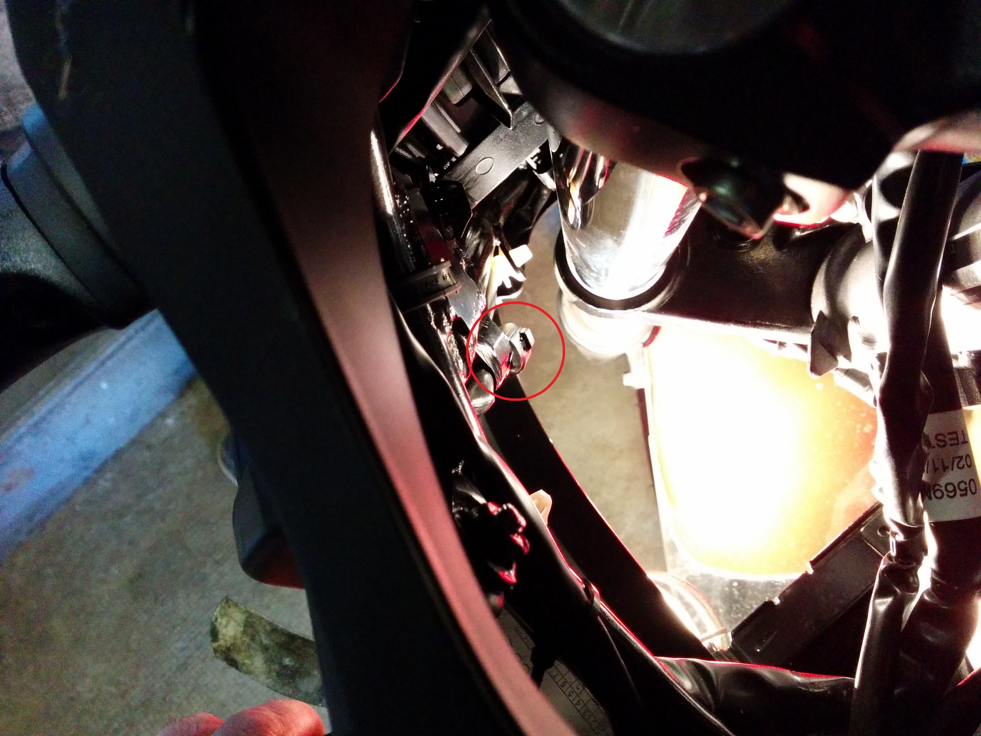

Je viens de commander pour les poignées TG gold en 120 mm (j'espère que c'est la bonne taille).
Je vais les connecter sur la prise accessoire.
Petite question : lors de l'installation de ma prise USB, j'ai vu un connecteur (voir photo cercle rouge) savez-vous son utilité ?
