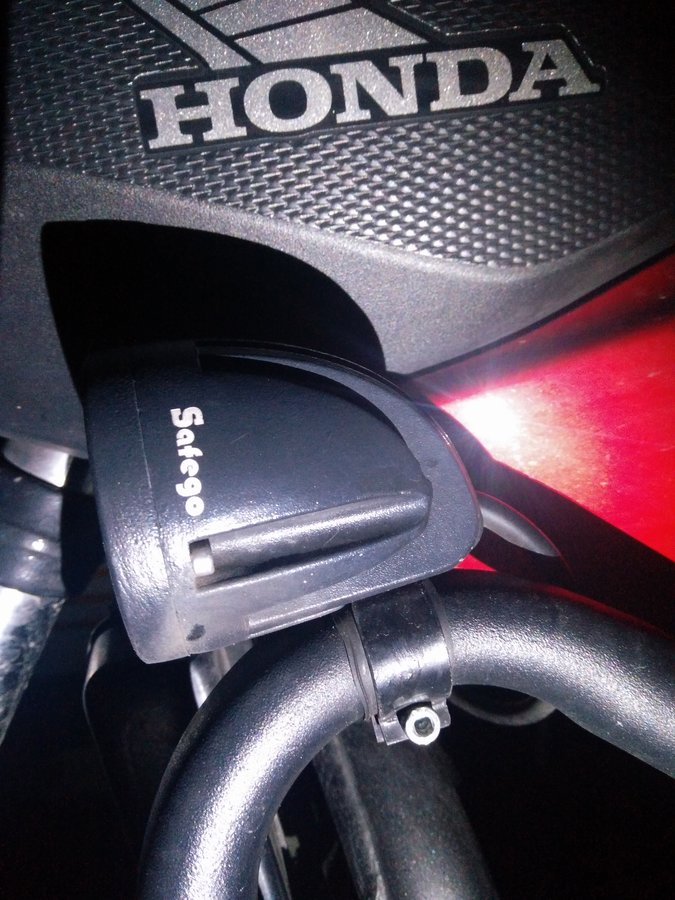

Re: Montage Led addtionnelles
Les miens font 10W et sont commandés par un interrupteur. Je les utilise beaucoup de jour, pour l'interfiles par exemple, et un peu de nuit pour déboucher les virages et les bas côtés mais en les coupant quand je croise sinon ça éblouit un peu.
Intéressant, à priori monté sur les crashs bars ?
