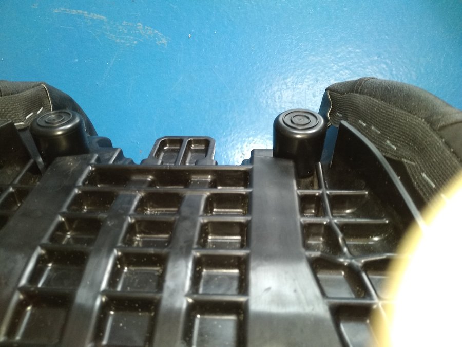

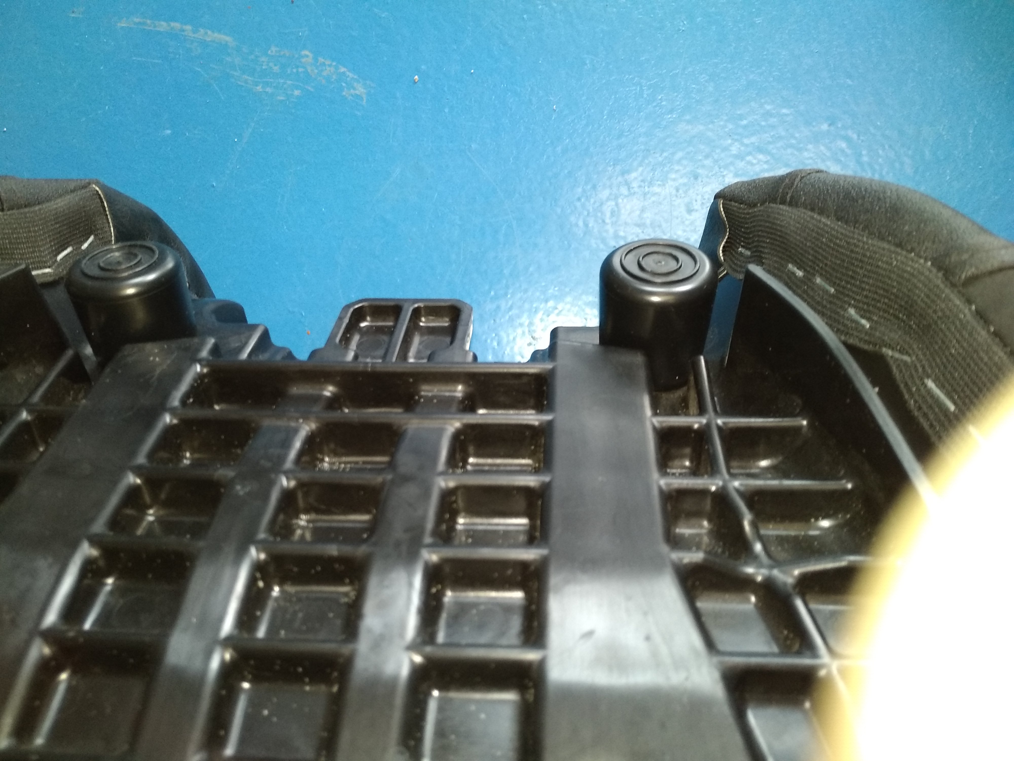

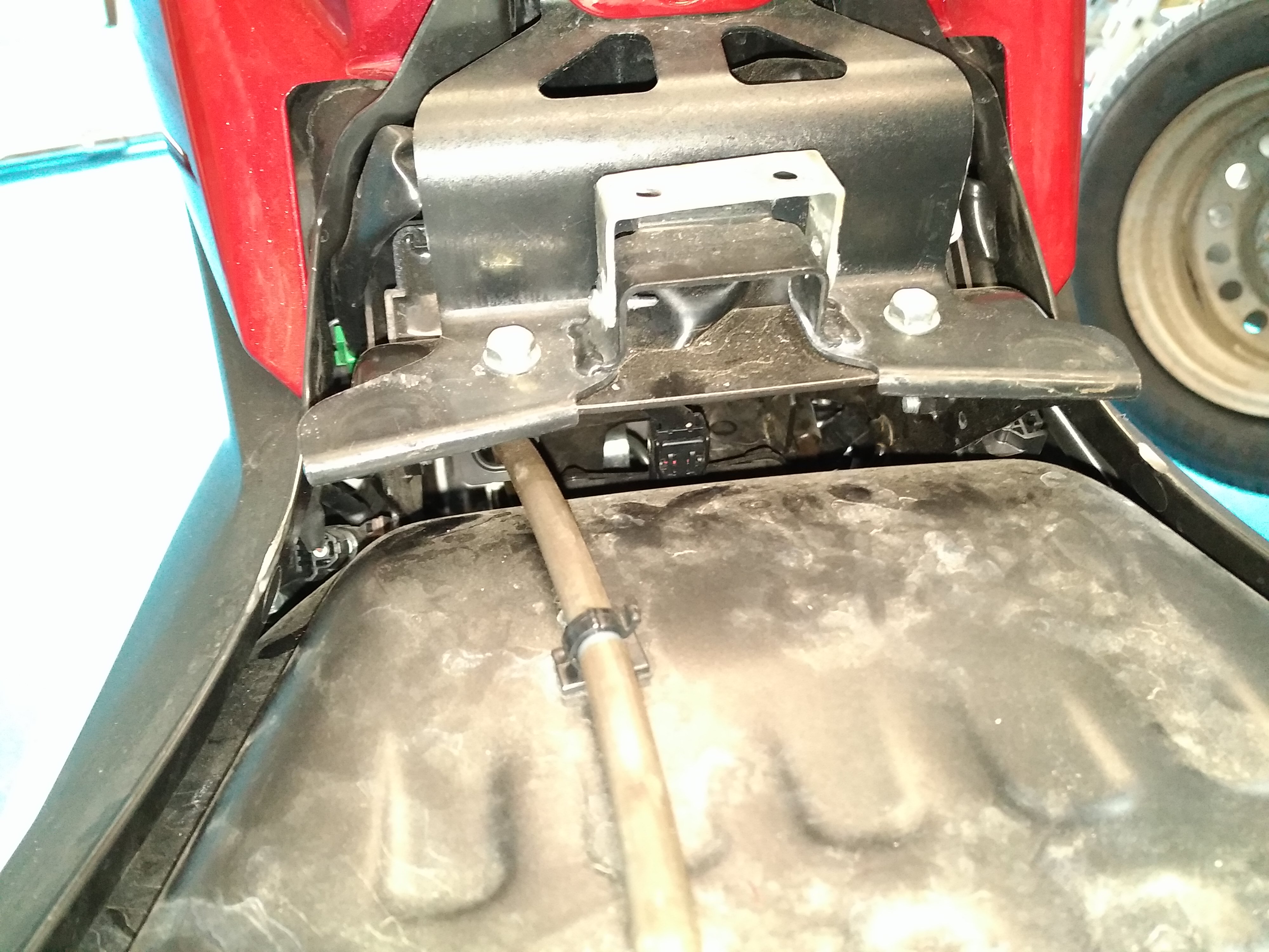

Bon, j'ai fait la modif consistant à changer l'inclinaison de la selle du pilote (j'aime bien le mot "pilote" :mrgreen: ), un jeu d'enfant pour faire l'essai, après faudra affiner pour bloquer l'avant dans "l'étrier" et les premiers essais semblent concluant. A voir sur de longues distances, je traverserai la France ... plus tard :D
Ça laisse bien évidemment un jour entre la selle et le coffre ainsi qu'en bas de la selle, mais bon faut savoir ce que l'on veut.

andrei lavrov
Messages : 387
Moto : Honda NC750X rouge
Localisation : Arras
Re: Selle confort
Message par andrei lavrov »
Voilà les photos de la modif, la position est nettement meilleure, enfin pour moi. Je n'ai plus cette sensation de glisser vers l'avant.
Matériel nécessaire un "bout de féraille" plié en 3 avec deux vis auto foreuses, peut-être qu'un jour j'y ferai deux points de soudure et deux bouchons de pied de chaise. Coût de l'opération 1,25 € :D

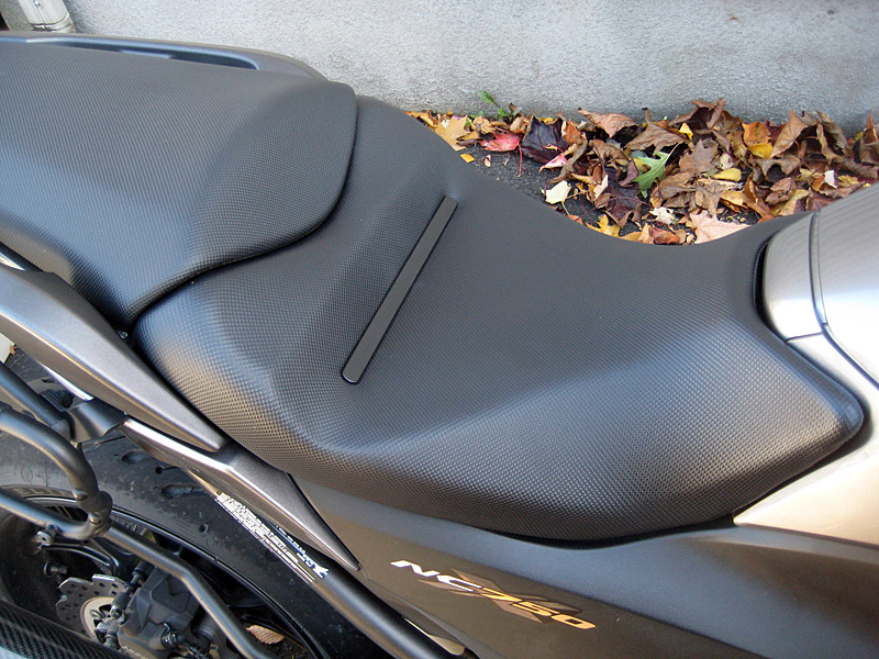

jos a écrit :J'ai une Shad et pas super convaincu. C'est mieux mais pas vraiment bien. En plus après 30K et deux ans j'ai l'impression qu'elle perd en confort, des points un peu plus durs qui apparaissent (mousse tassée ?). Pourtant je suis un poids plume de 64kg, mais du coup je ne suis pas très rembourré du fessier ;)
Jos, tu serais peut être intéressé par la modification que j'ai fait à ma selle dernièrement. Pour ton information, je suis parti dans une direction totalement opposée au concept de confort recherché par la majorité des motocyclistes. Exit les différentes densités de mousse, modifier l'inclinaison en soulevant l'avant etc. Le concept de base est l'inversion de la pente, la fermeté et la répartition optimale du poids dans le genre d'une selle Corbin. La modification fonctionne très bien avec moi et mon gabarit "léger". Ça ne fonctionnerait peut-être pas pour un gabarit normal. Le "story" est en anglais sur un site américain que tu connais peut-être:
https://www.nc700-forum.com/forum/nc750 ... oject.html
Bonne lecture
Une image du produit fini.
