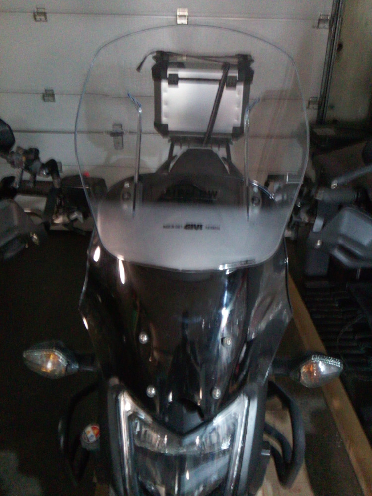

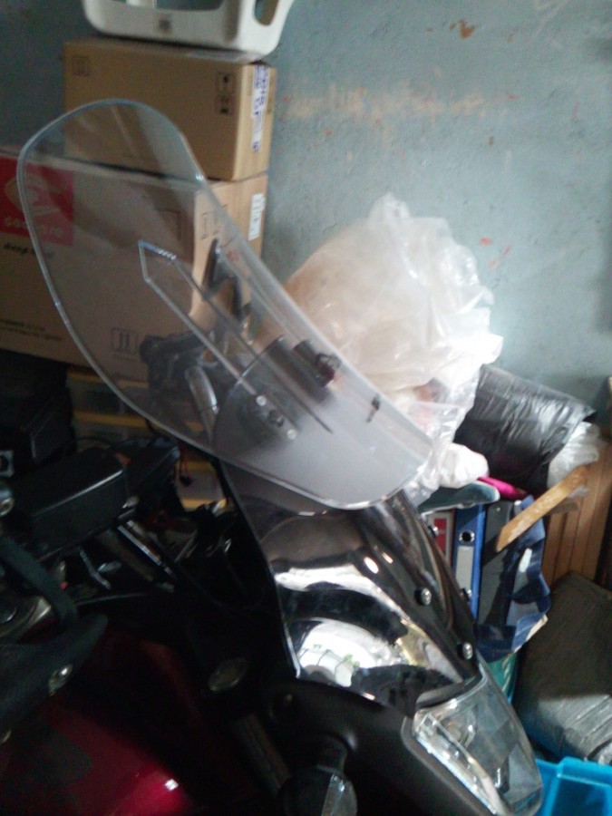

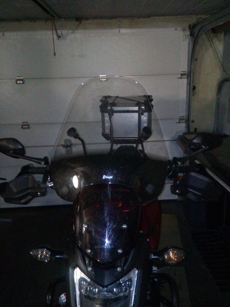

Bonjour à tou.te.s,
Comme gipsvar l'avait expliqué dans le post ci-avant datant de février 2023, moi aussi j'ai commandé la partie supérieure de la bulle GIVI Airflow (réf. XZ1997R) avec le kit de montage (réf. XZ1963R), le tout pour 69 € sur le site belge www.rad.eu.
J'ai installé le tout sur une bulle que je n'utilisais plus car trop basse et pas assez protectrice à mon goût et qui provenais du site AliExpress (à voir ici https://fr.aliexpress.com/item/32400913 ... pt=glo2fra).
Comme le dit si bien gipsvar, il faut être très minutieux pour faire 2 énormes trous de 20 mm de diamètre dans la bulle et ne pas se planter sur l'emplacement (prendre des mesures sur des surfaces courbes est moins évident que sur des surfaces planes).
Après montage, j'ai pu tester l'ensemble bulle + extension Airflow sur 900 km lors d'un périple de quelques jours en Bretagne. Finalement, il s'avère que la protection offerte par ce montage est quasi-identique à celle proposée par ma bulle précédente Ermax modèle universel adaptable Rider à 4 points de fixation qui se fixe sur le tube du guidon.
En revanche, il semble qu'elle génère moins de turbulences d'air dans mon casque et donc un peu moins de bruit mais l'effet est léger. par exemple, lorsque je klaxonne aux environs de 90-100 km/h, j'entends un peu le son du klaxon alors qu'avec la bulle Ermax, le bruit de l'air dans mon casque couvrait le son du klaxon.
Voir les photos pour les différences avant-après.
Bonnes balades.
JF.

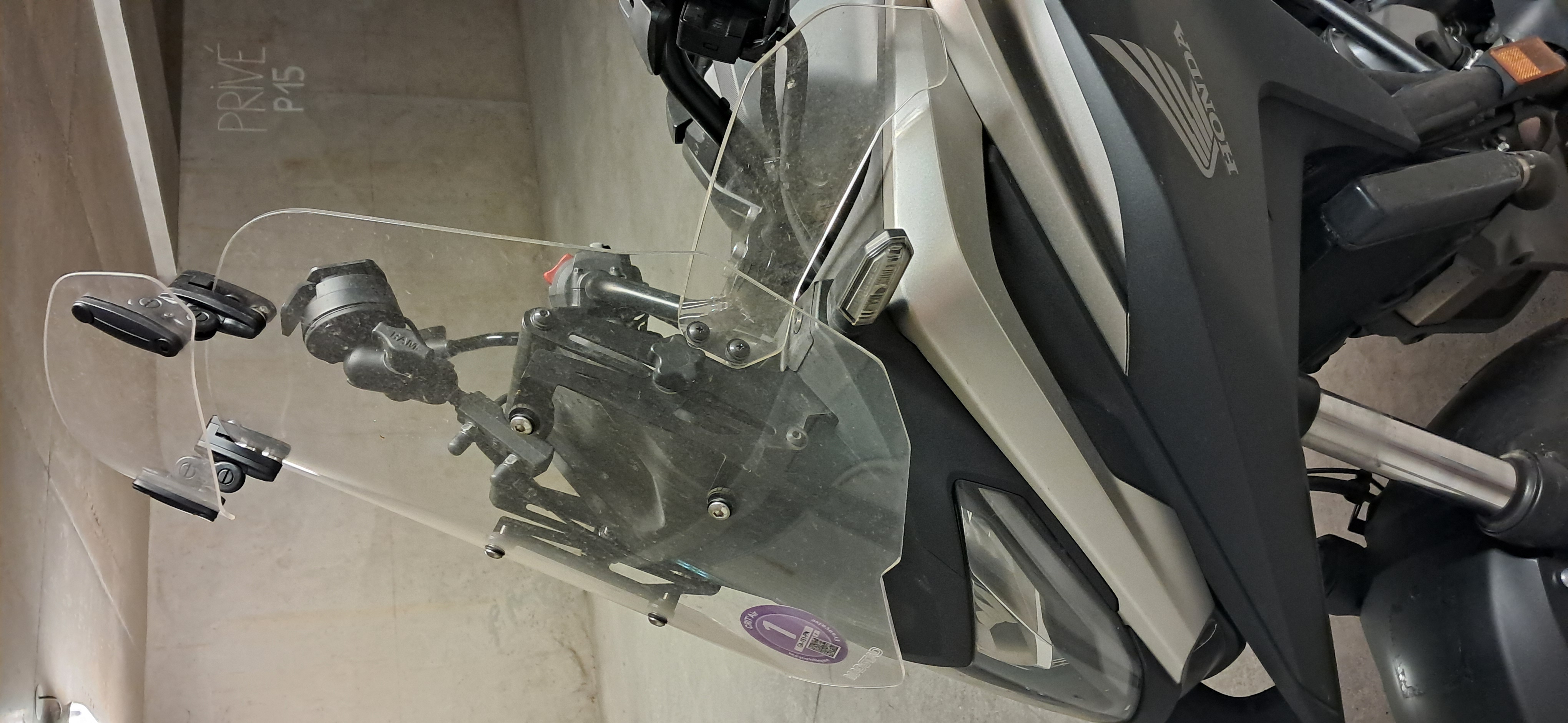

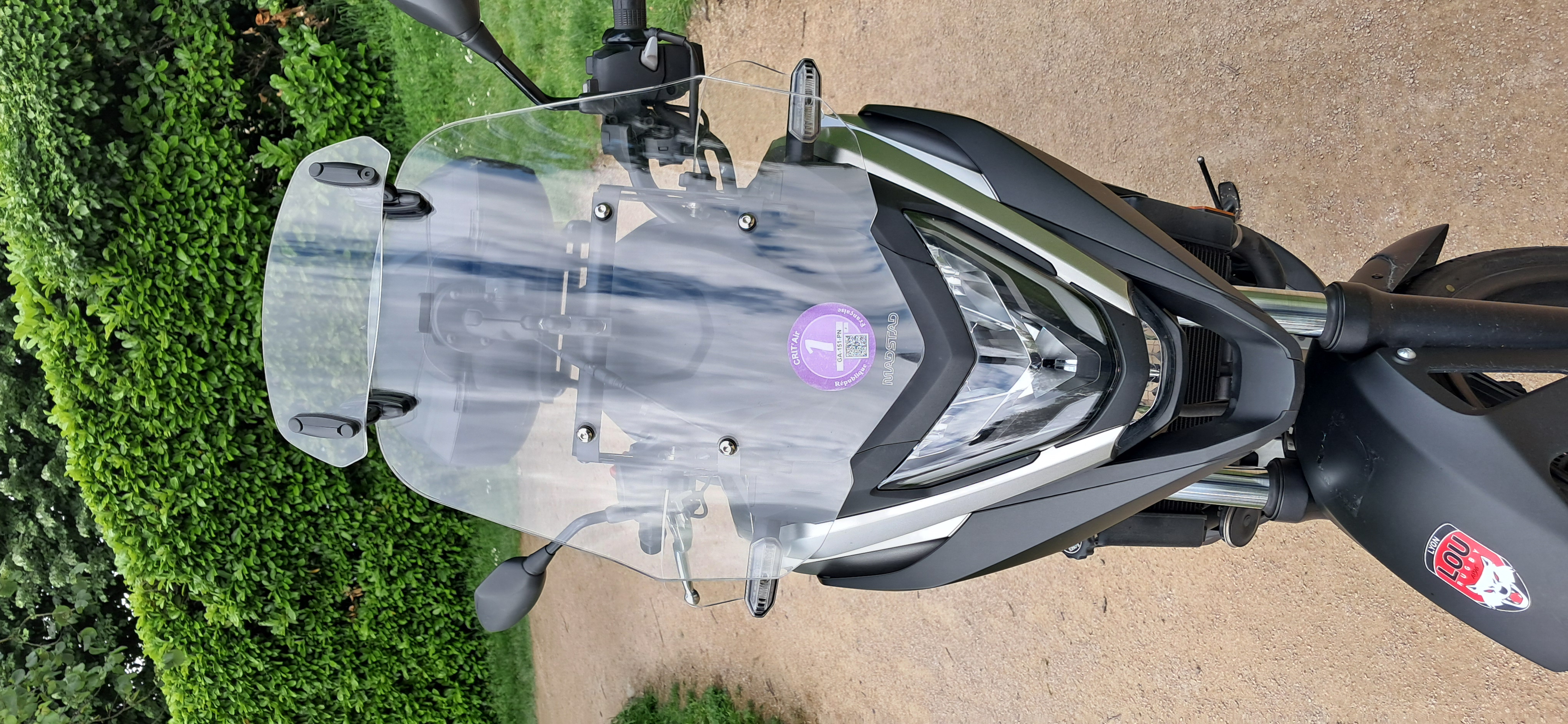

Sur ma NCX 2021 j'avais installé un parebrise Madstad, réglable en hauteur et inclinaison + déflecteurs latéraux.
Cher (frais de douane) mais super protection.
