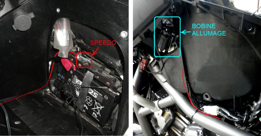

bib10 a écrit :J'en profite pour ajouter/compléter ce tuto sur le SpeedoDRD qu'il faut bien respecter ce qui est précisé sur la notice de montage où ils disent: "Vérifiez que le SpeedoDRD est situé à au moins 15 cm des bougies et des câbles d'allumage". Moi j'avais fait monter le câble dans le compartiment prêt des fusibles et de la batterie pour que la puce électronique soit plus facile d’accès, mais c'est une connerie, le fait qu'elle soit prêt d'autres composants électrique perturbe le Speedo et le compteur bug et reste fixe sur une vitesse X ou n'affiche plus rien.
Je l'ai finalement placé sous la selle conducteur et nickel, plus de problème, donc ne faite pas la même erreur.
A+
Merci j'ai modifié le tuto page 1.
:o Comme toi, je l'ai installé dans le compartiment batterie.
Je crois que j'ai beaucoup de bol dans mon cheminement de câble car ça marche comme ça depuis décembre 2013, et je roule tous les jours. :oops:
