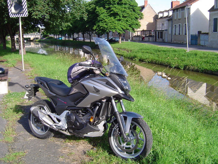

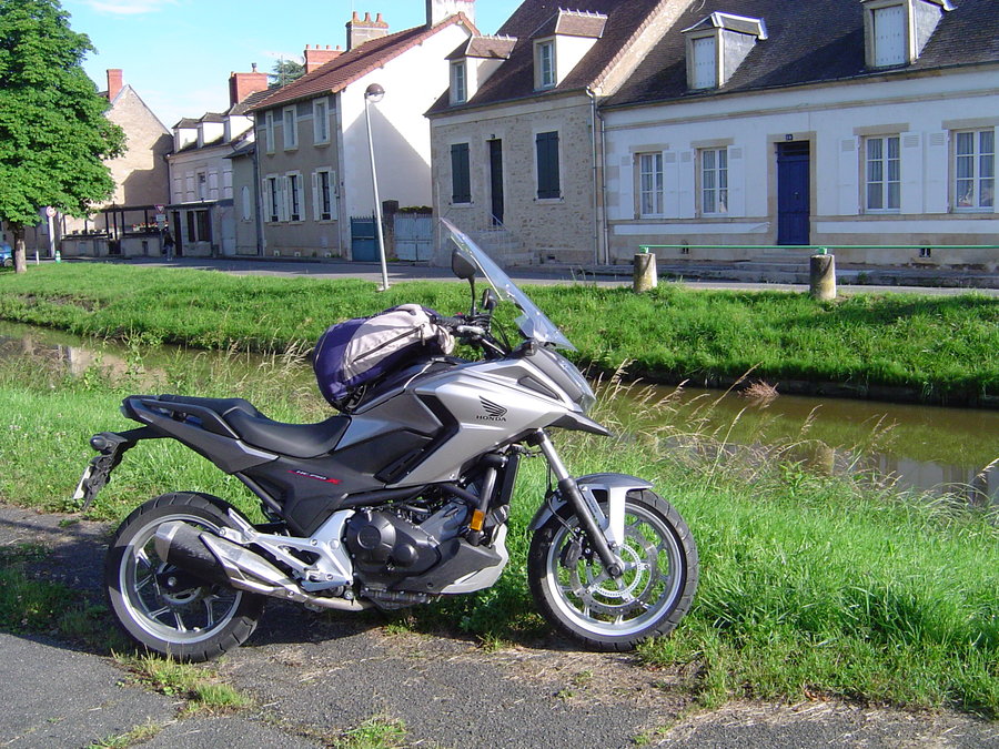

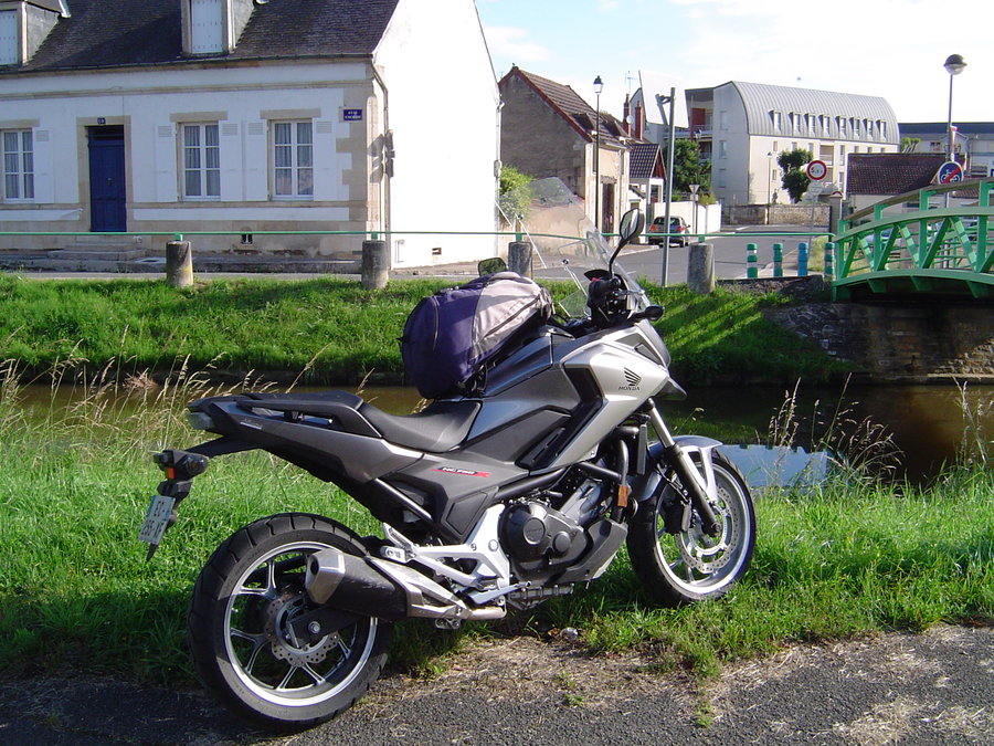

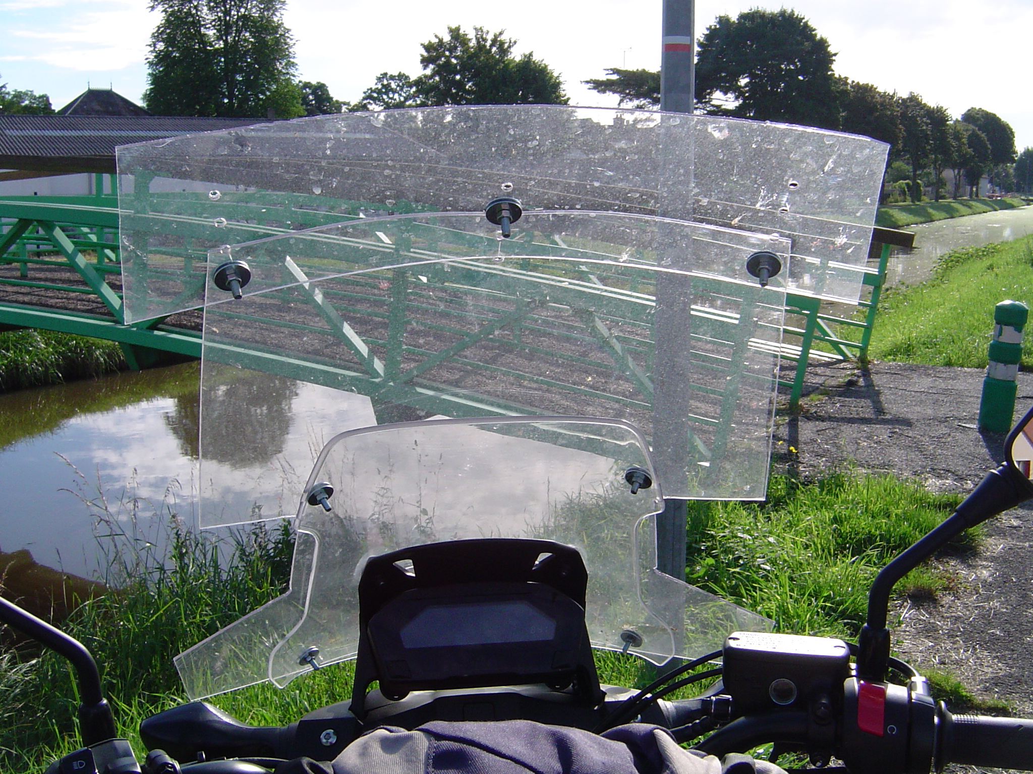

Proto de bulle home-made pour NCX 2O16
Il m'a fallu quelques essais de taille , découpe et inclinaison pour arriver à ce qui me convient . Il y a encore de l'amélioration à prévoir ; courber le tout à la chaleur et arrondir les angles sur le(s) prochain(s) essai(s). Mais la forme générale est là .
Bref , je suis sur la bonne voie et je roule visière ouverte en entendant au plus fort les briuts de roulements qui remontent le long de la colonne de direction puis l'échappement , le sifflement aéro du à la bulle et enfin les (légères) turbulences autour du casque .
En gros c'est super-confortable , même en croisant les camions avec du gros vent de travers , etc......
J' ai pris les cotes de découpe et pourrai les donner si ça intéresse quelqu'un . Pour le moment c'est un peu Mad-Max , mais ça devrait s'améliorer avec le temps .

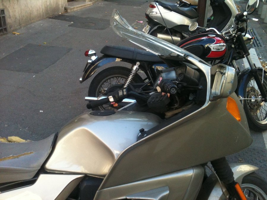

La je suis impressionné....
là je dois dire que c'est de la bulle, on pourrait essayer de construire un truc type bmw C1 ?
- Messages : 1476
- Moto : 790 KTM ex AT1000
- Kilométrage : 30000
Non mais Tahiti rejoins le bon principe, plus la tête de bulle est près du casque, moins les turbulences dues au décrochage du flux d'air ont d'espace / de temps pour se développer, les séries K de BMW avaient une bulle comme cela très inclinée et prolongée au-dessus du réservoir
