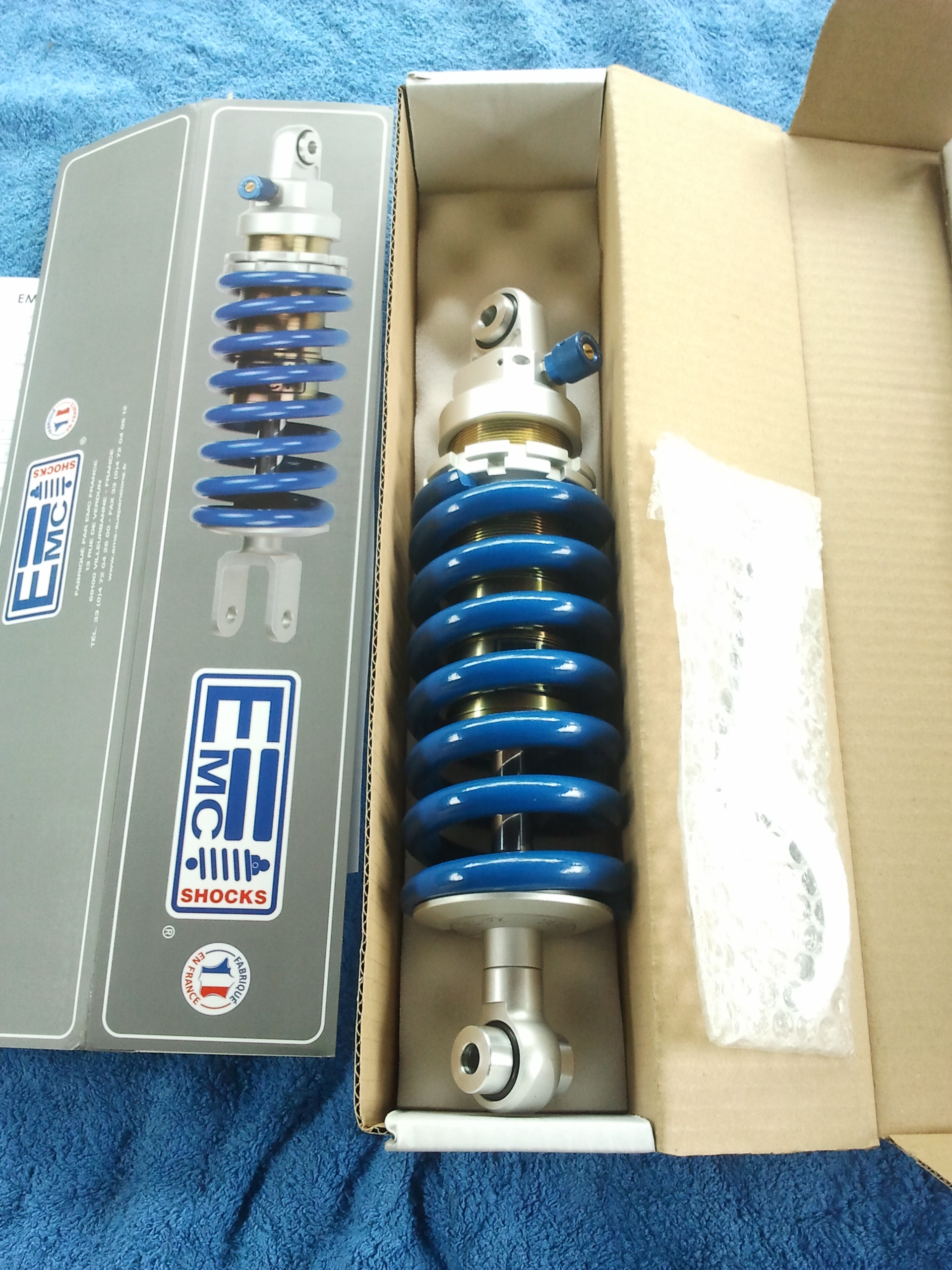

Après quelques réglages et Km avec ce nouvel amortisseur EMC je peux dire que çà améliore grandement l'agrément de conduite de la NC750X.
La molette bleu comporte 32 crans de réglages et agit sur la combinaison compression/détente. On peut ainsi aller du "très souple" au "très ferme", c'est un peu... comme la literie, on choisit en fonction de l'usage. :lol:
Voici l'objet:

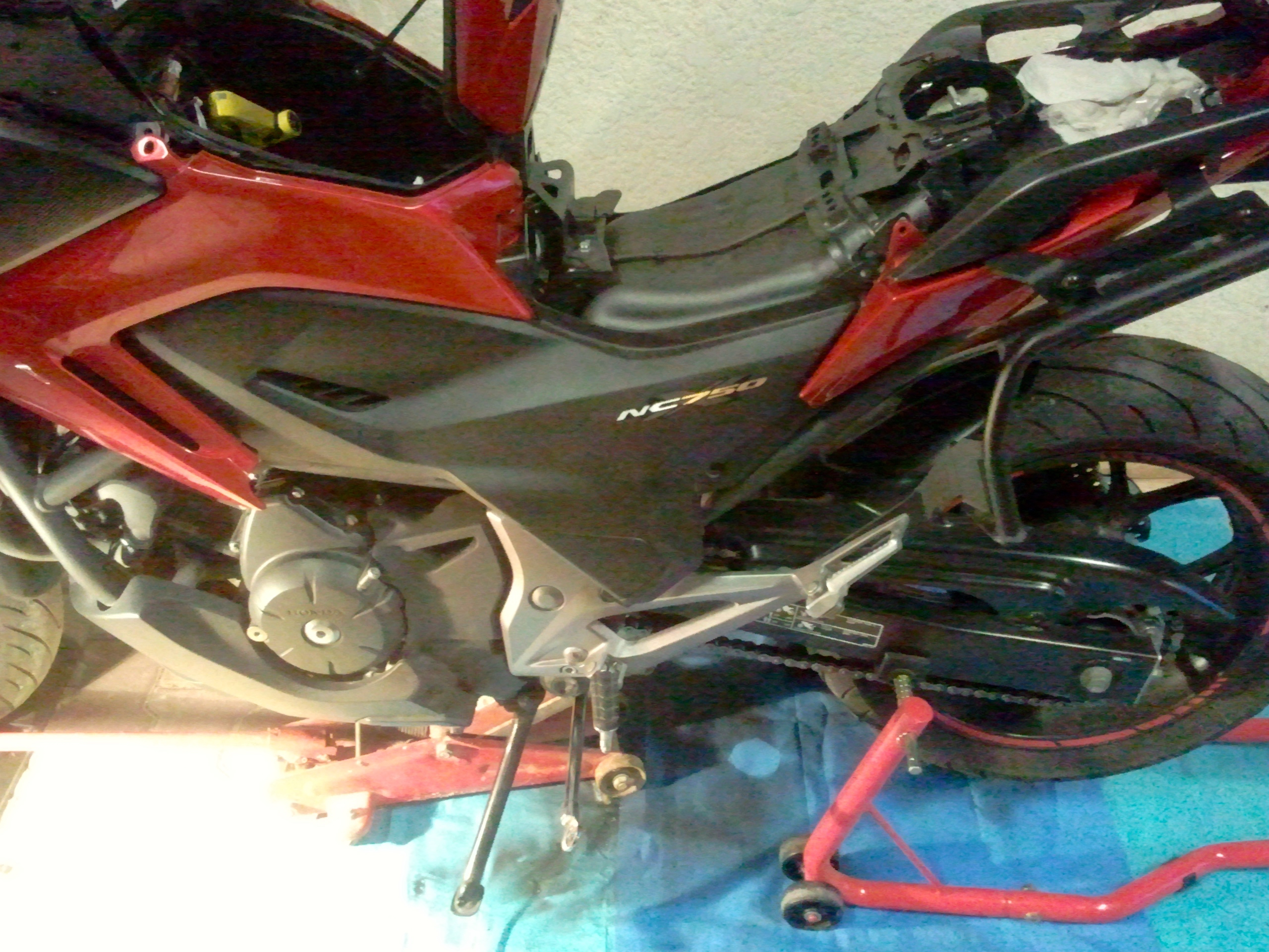

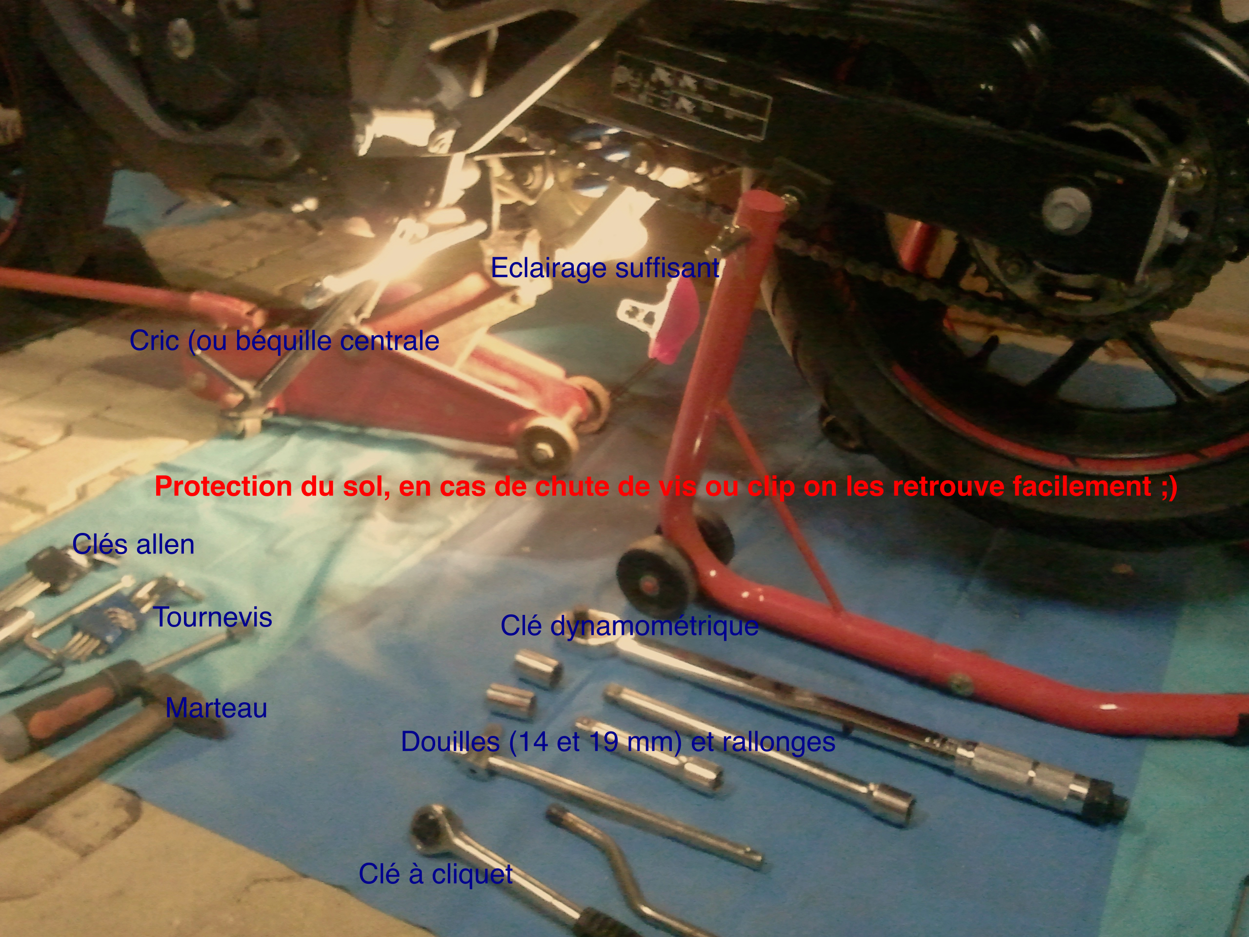

Et voici comment je me suis installé pour cette opération de changement d'amortisseur qui fût une première pour moi.

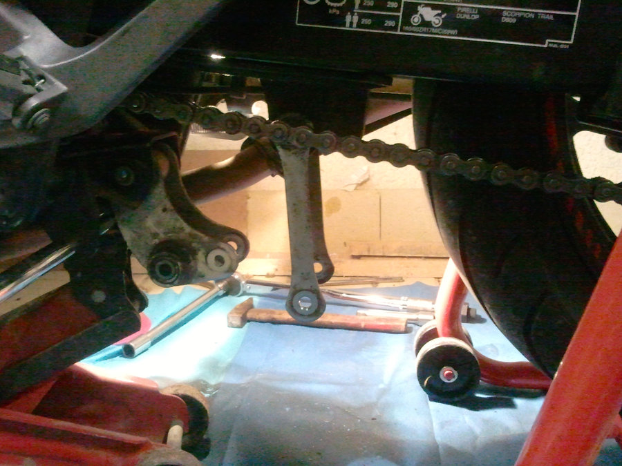

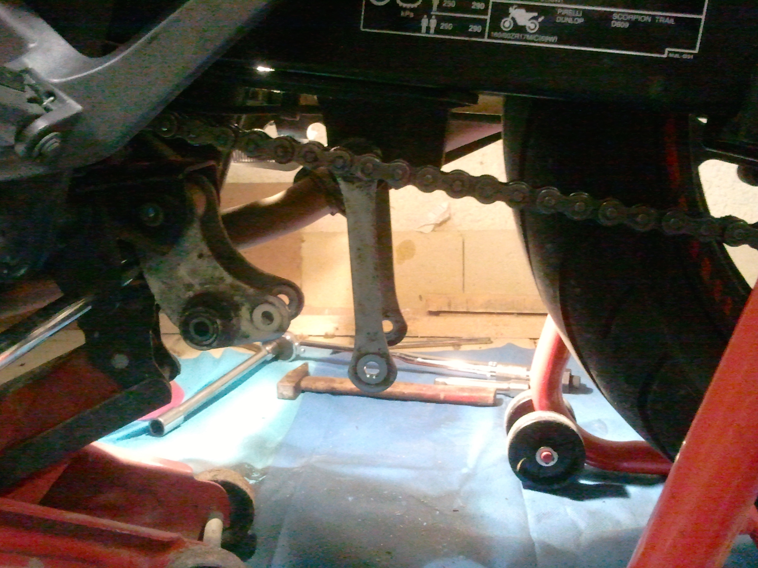

Evidemment il faut déshabiller un minimum la dame pour accéder aux boulons supérieurs et inférieurs de fixation ainsi qu'à la biellette qu'il faudra libérer pour extraire l'amortisseur.
Il faut arriver à çà pour faire l'échange:

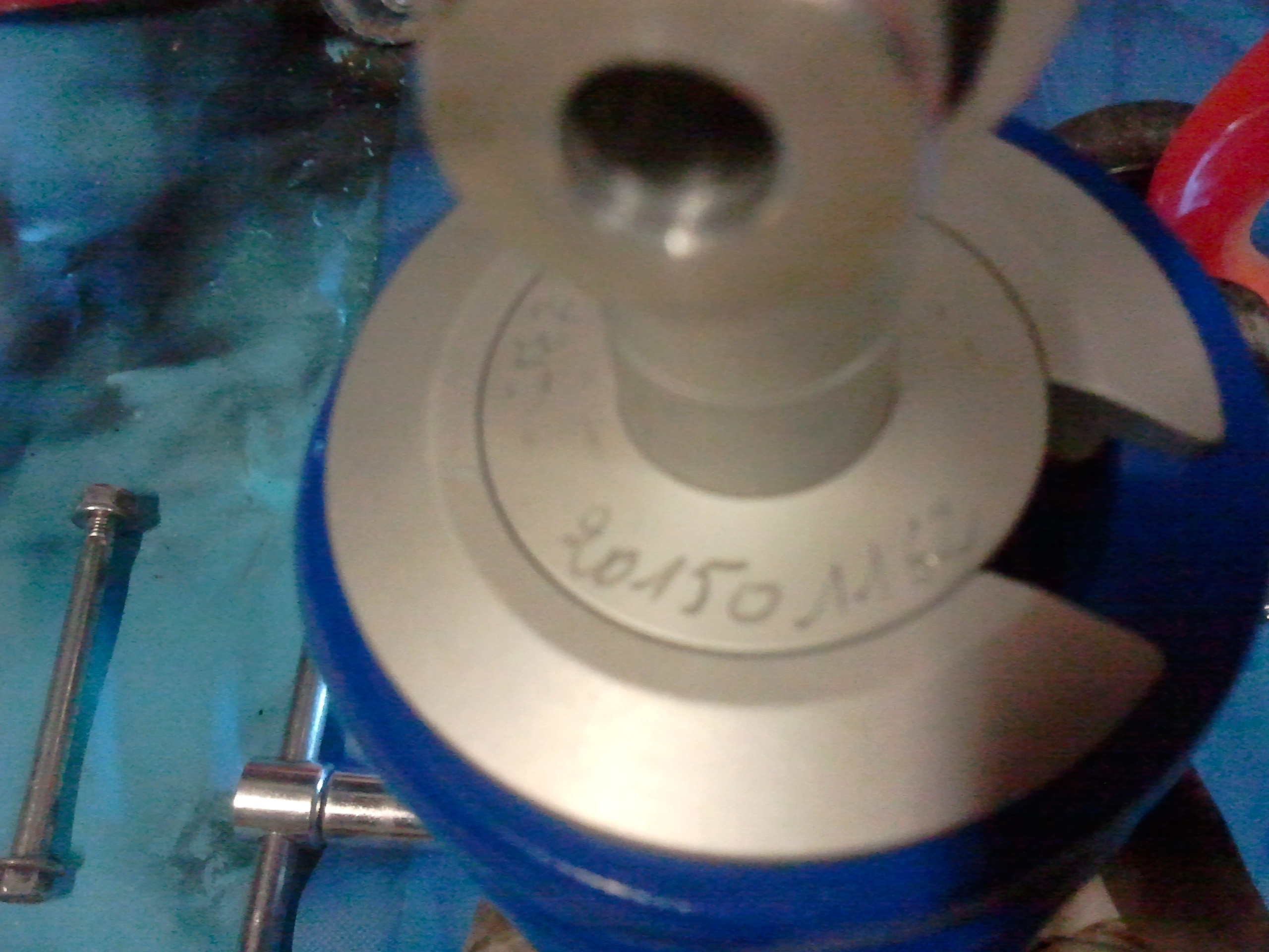

On remarque avant la pose, le N° de série unique gravé sur la face inférieure.

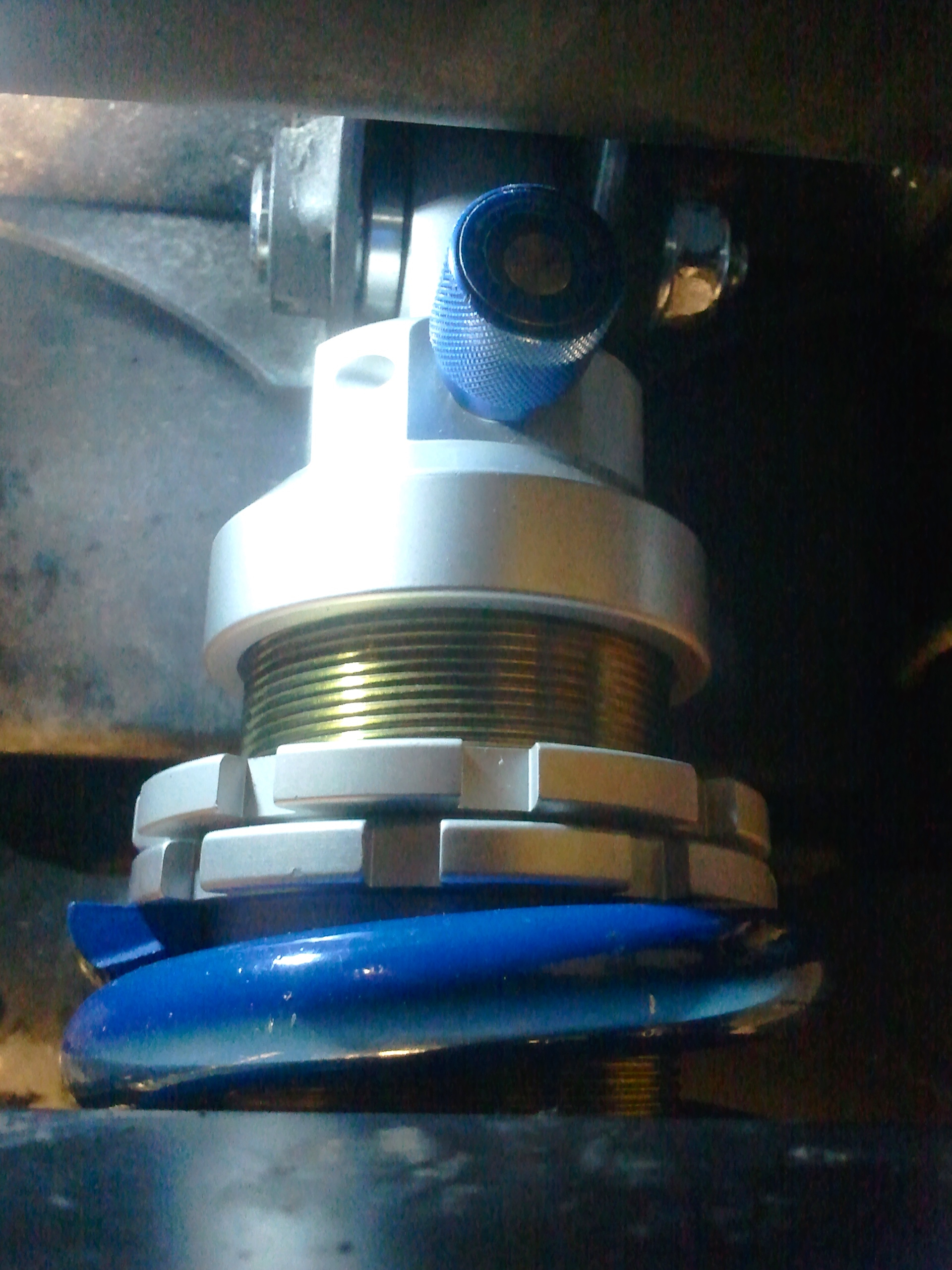

Allez, en route!
