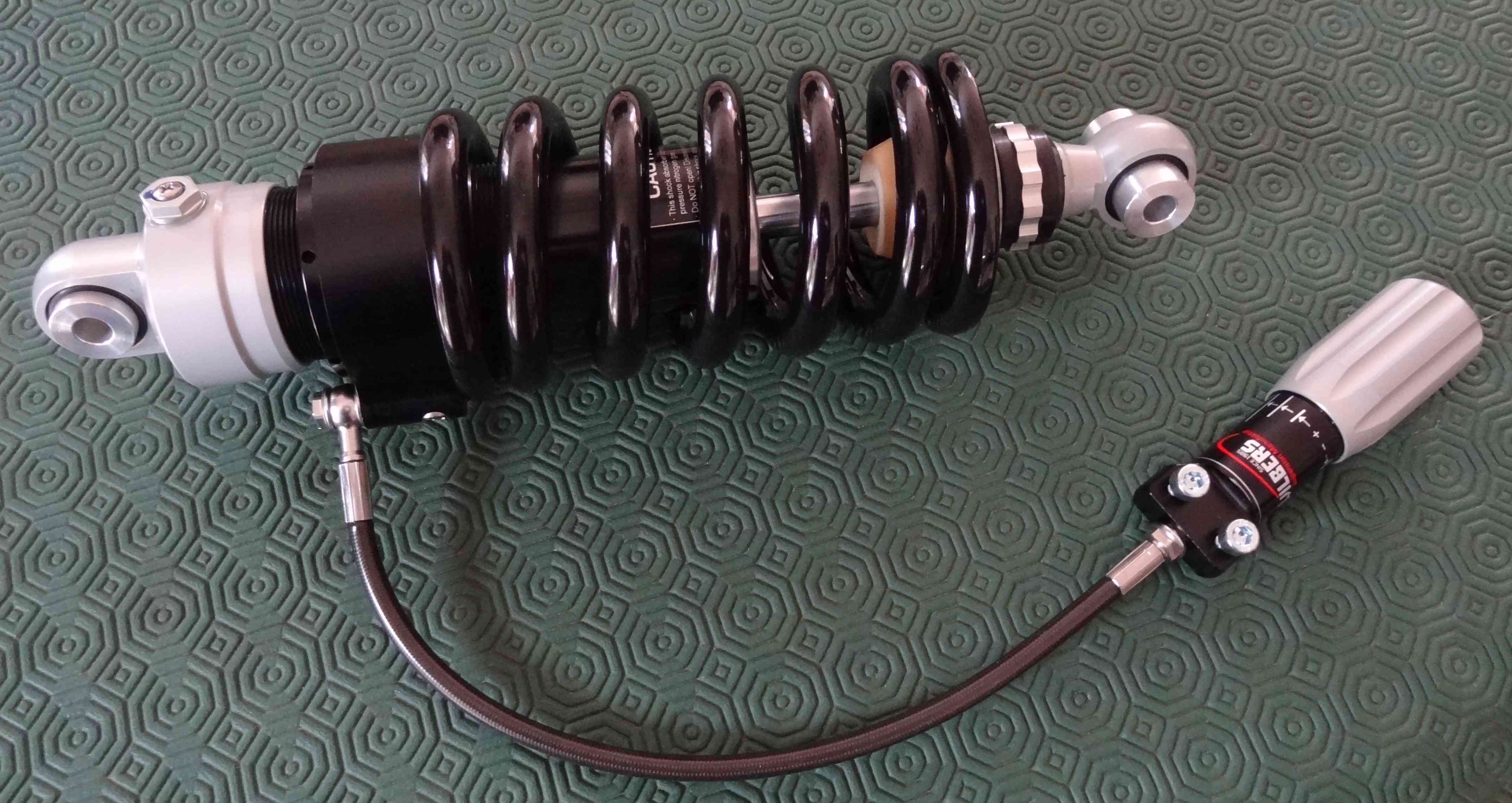

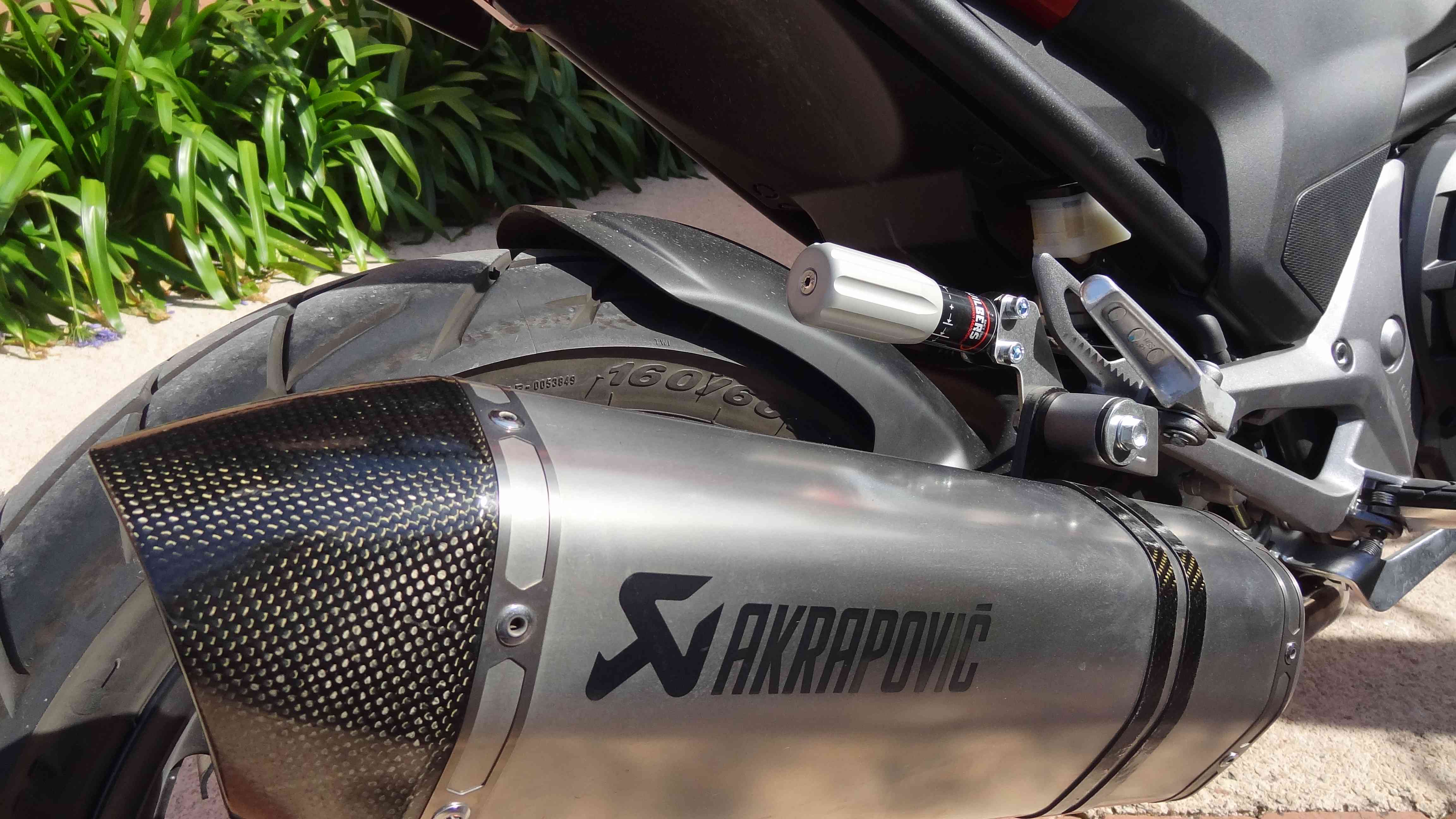

Re: suspensions
J'ai eu via Mecadata un Wilbers Stage 1 sur mesure (fonction de la conduite, du poids, du duo, bagages,...) avec molette de réglage hydraulique et sa patte de fixation sur la NC750X pour 680 €..........
Bonne camelote, j'avais le même (enfin adapté..) sur ma Tiger 800 (la petite molette en bas de l'amortisseur règle la détente).
(voir photo)
(voir photo)
Modifié en dernier par gipsvar le mer. 16 sept. 2015 18:18, modifié 1 fois.
