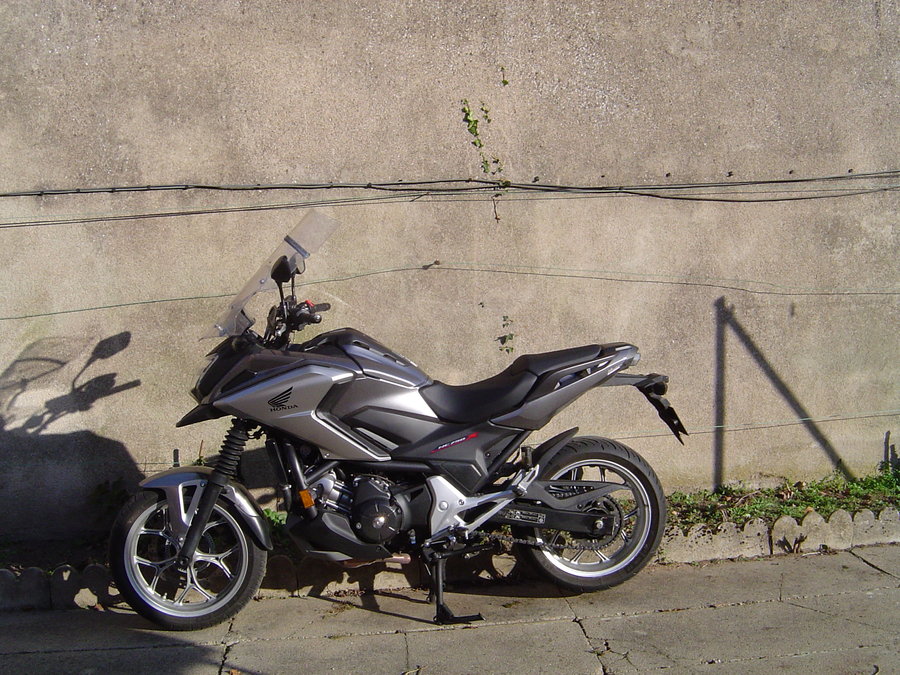

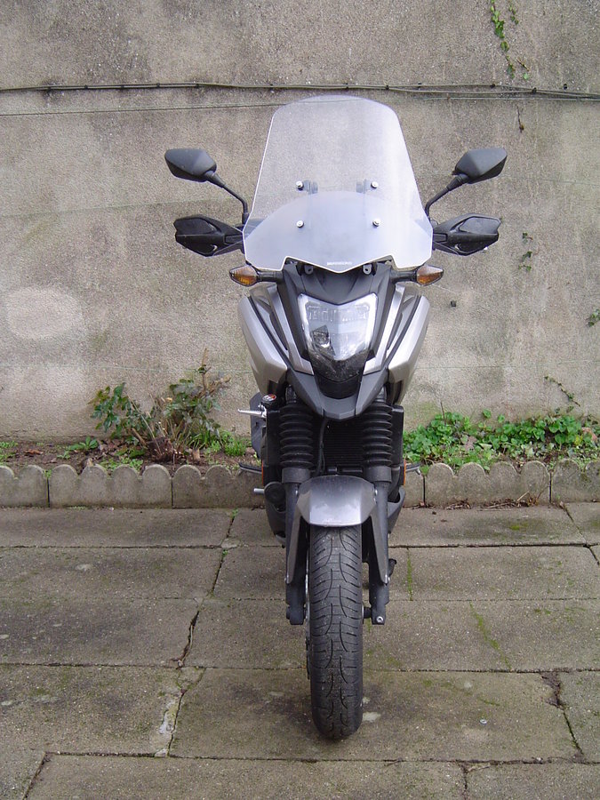

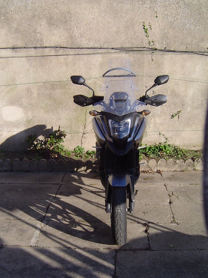

Salut ,
J'ai monté sur une NCX méca 2016 une bulle Madstad achetée d'occaze (Mathurinengt) sur le fofo . Disponible en 3 tailles , c'est la plus grande alors que d'après les site US celle qui me conviendrait serait la moyenne .
Je bricole moi-même mes bulles et je n'ai pas beaucoup roulé avec cette nouvelle bulle .
Après 150 kms , elle est vraiment trop haute pour moi . J'ai le visuel directement sur le haut de la bulle et c'est simplement invivable . Démontage et perçage des pattes pour la descendre de 3 cms . Pas encore roulé avec cette modif .
Sinon en comparatif avec mes bulles home-made .
La Madstad amène une protection plus importante , moins turbulente et plus douce que ma bulle Home-made , mais malgré les différents possibilités de réglage , j'ai un filet d'air qui vient buter contre mon front juste au-dessus des yeux , que je n'avais pas sur ma bulle home-made ......très , très désagréable . Et simplement invivable aussi .
La bulle USA alourdit aussi la machine en mode dynamique , pas glop ....!
Bon , je ne perds pas espoir . Avec toutes les cales et boulons pour sa fixation en plus de ses possiblités de réglages , j'ai bon espoir de trouver quelque chose qui me convienne mieux que ma bulle home-made ..
Il faut que je n'ai plus le haut de la bulle en direct dans mon visuel , et que j'arrive à éliminer ce flux d'air en direct sur mon front tout en gardant la protection globale meilleure que sur mes bulles . Ca devrait le faire !
bulle home made (3ème version , je crois ) Bulle MADSTAD "big size" , redescendue de 3 centimètres (pas encore testé avec la modif) .
PS ; Comme j'ai modifié la position du guidon , j' du refaire aussi de nouvelles "oreilles" en plexi juste derrière les clignotants .

Je n'ai pas beaucoup roulé (500kms) depuis que j'ai modifié les supports de cette nouvelle bulle (beaucoup de pluie froide ..... et de travail dans la maison ) .
Sinon , avec toutes ses possibilités de réglage on arrive à une protection de tout le haut du corps ( bras , ventre , dos et tête ) très , très correcte . J'ai réussi à éliminer le courant d'air qui me frappait le front et le visuel n'est plus géné par le haut de la bulle .
Tout l'environnement (ventre , dos , bras et tête ) est dans un écoulement légérement turbulent mais très doux , pas du tout génant .
On peut vraiment descendre du km par températures basses (0 à 5°) sans se refroidir et s'arréter au bistrot sans avoir la tremblote .
Le vent ressenti en croisière (95/105) est identique à celui qu'on a quand on roule à 20 kmh sur une 125 non carénée , c'est vraiment très doux et confortable .
La conso semble stable .
Pas encore testé la bulle dans des conditions très dures , croisement de camions sur RN avec grosses bourrasques de pluie verglassante par fort vent de travers (typique des dépressions de sortie d'hiver ) , mais çà devrait le faire .
Et il reste encore de l'optimisation dans les réglages à faire .
Par contre ça n'allège pas la NCX à la conduite , déja que c'est une moto du genre paquebot à l'origine , et avec la bulle MADSTAD on a l'impression qu'elle est bloquée sur sa trajectoire , beaucoup plus lourde à faire bouger et surtout moins précise .
La protection est globalement meilleure qu'avec ma bulle home-made . Si on considère 0 une moto sans un poil de carrosserie , ma bulle home-made serait de l'ordre de 0,7 pour une référence de 1 sur la bulle MADSTAD .
PS ; J'ai peur de ne pas avoir assez d'air par les grosses chaleurs ......
Bon , je m'adapterai avec des tongues , short et chemisette !
