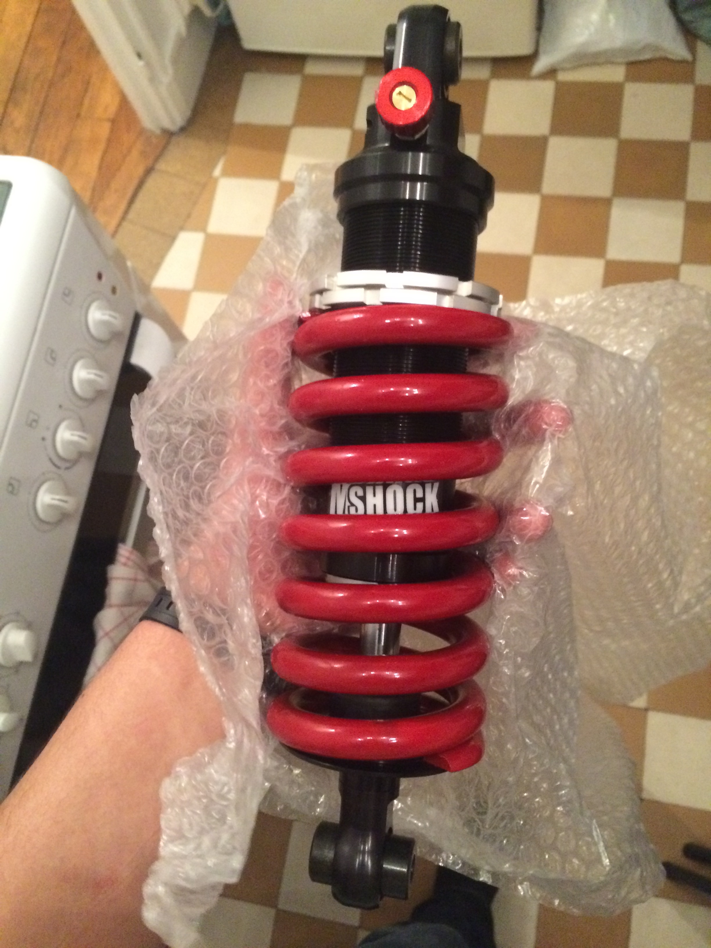

Bonsoir,
J'ai reçu aujourd'hui mon amortisseur shock factory. Commandé vendredi, on peu dire que c'est du ultra rapide
. Voici la bête en photo.
Je me suis décidé à le monter dans mon garage avec un ami.
on a réussi à le monter sans cric, sans chandelle, seulement avec la béquille latérale et mes bras pour soulever pendant que mon pote faisait l'échange.
Une vraie galère pour accéder à la tête de l'amortisseur
Je vous ferais un retour plus tard dès que j'aurai pu le tester amplement.
Cordialement.
