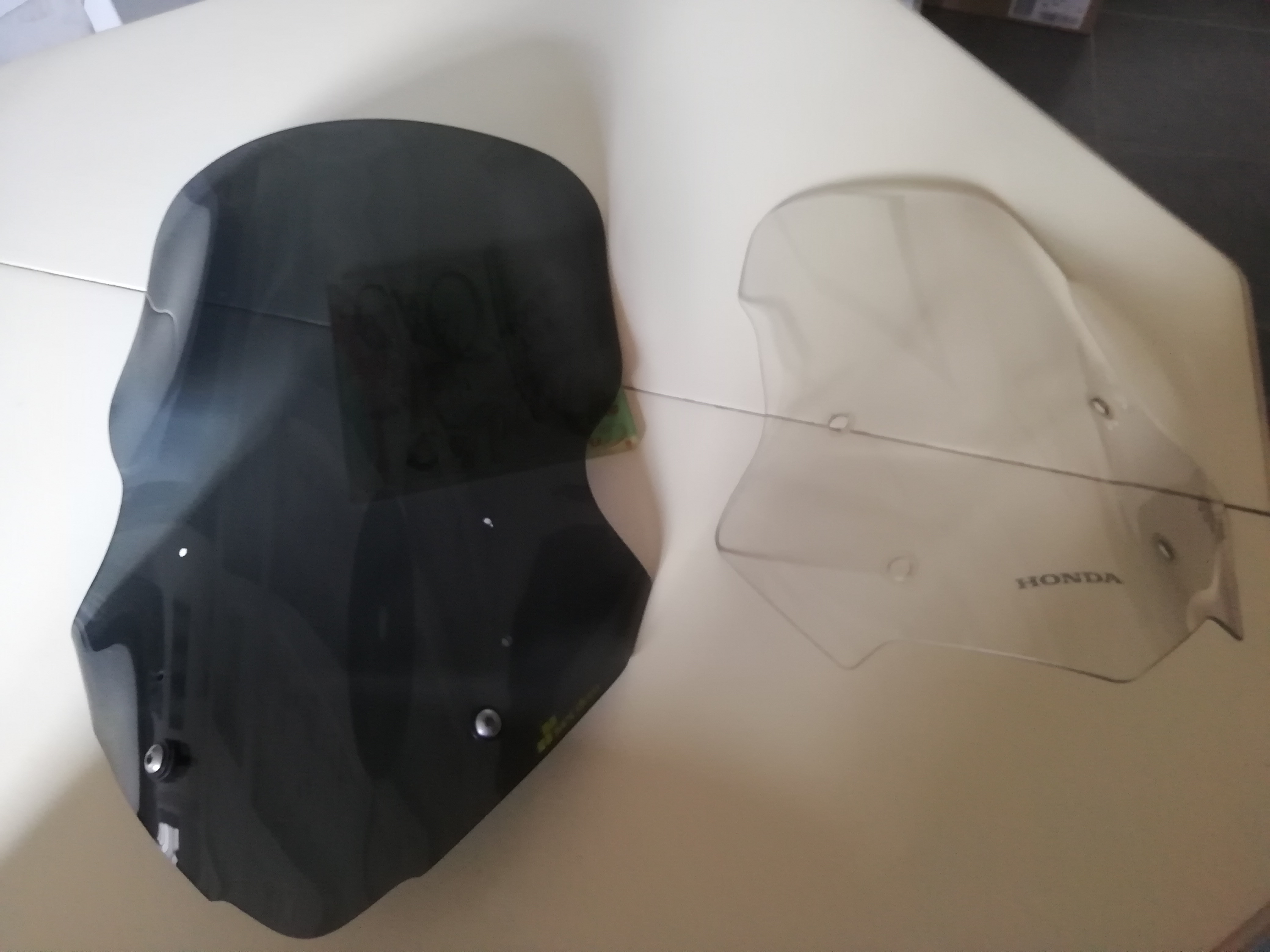

Bulle Secdem récue. J'ai juste fait un essai sans la monter en la posant sur ma bulle actuelle ( bulle haute Honda en position haute, déflecteur Puig). La Secdem est plus haute, plus large et beaucoup plus épaisse. Je pense que je vais la monter sur le support de bulle haute Honda comme certains l'ont fait ici en repercant la bulle. Ceci a l'avantage de renforcer la fixation (6 points au lieu de 4) et de conserver le support haut qui est parfait pour installer un Gps dans le champ de vision.

C'est clair qu'elle respire la qualité. Je vous ferai des photos avec la bulle Honda, vous pourrez vous rendre compte des différences de taille, d'épaisseur.... J'ai hâte de faire les essais

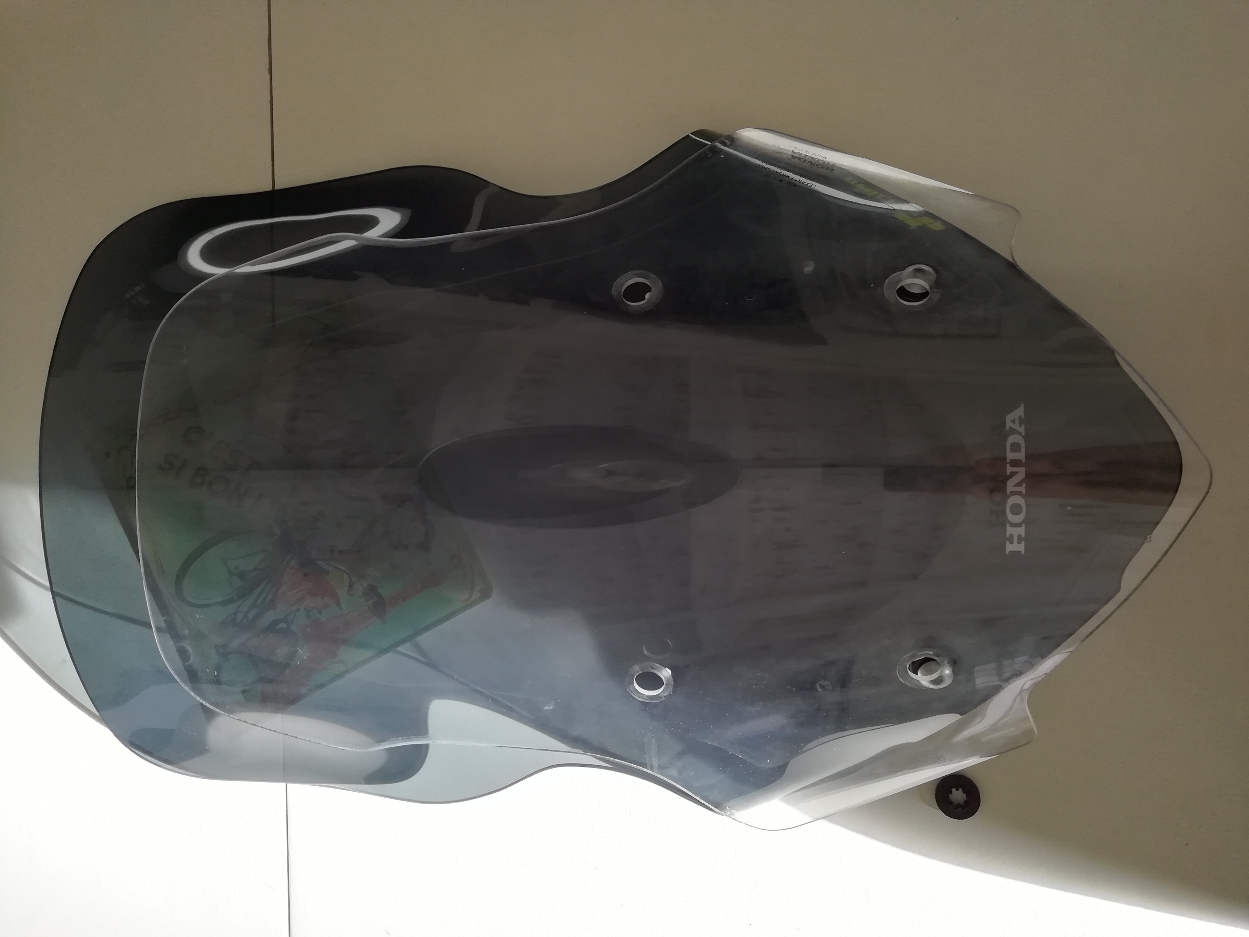

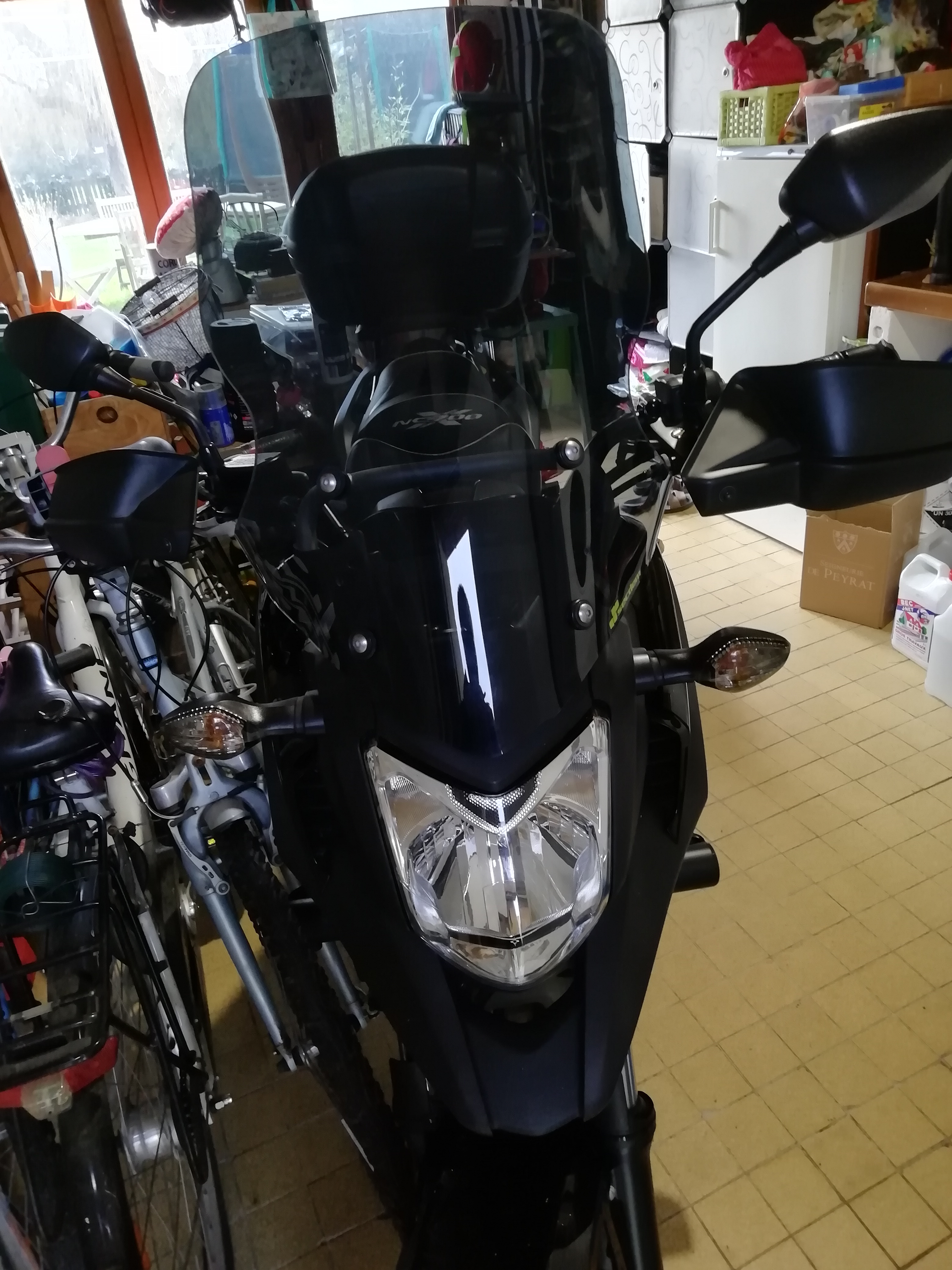

Ça y est ma bulle Secdem est montée. Comme je l'expliquais, j'ai du l'adapter pour conserver le support métallique de la bulle Honda. Il m'a fallu repercer, opération délicate mais faisable en étant soigneux et rigoureux.
J'ai lu sur ce forum qu'un membre avait failli perdre sa bulle Secdem suite à la rupture des fixations. Il faut dire que les vis fournies avec la bulle me semblent bien petites pour une si grosse pelle à tarte. Pour ma part je les ai laissé de côté, j'ai utilisé celles de la Honda.
Contrairement à ce qu'un fait un autre bricoleur de ce fofo, je n'ai pas percé ma bulle en 14 mais en 6, juste le passage des vis. J'ai découpé les silents blocs en 2 et je les ai intercalé entre les vis et la bulle afin d'éviter les grincements.....
En définitive, je suis content du résultat, esthétiquement tout du moins. La protection semble bien meilleure, l'ensemble bulle et protege main formant un vrai rempart. Dès que la météo et ma santé me le permettront, je vais tester ça et je vous donnerai mon ressenti.

Hormis la considération esthétique bien sûr, y-a-t-il une raison fonctionnelle qui justifie d'opter pour une bulle teintée plutôt qu'une bulle claire ?
Je penche donc je suis
Pour moi, juste une raison esthétique. Et en fait, comme je disais, je l'ai trouvé sur le Bon Coin, neuve, jamais montée, mais à plus de 50% du prix initial. Je n'ai pas eu le choix de la teinte. Après, je trouve que ça assombrit le côté tableau de bord, le rendant plus lisible.
