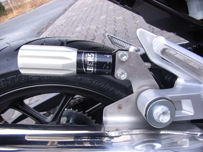

-revendeur compétent, qui répond, qui conseille (Mecadata) alors que pour de L'Hyperpro, ça fait 2 semaines que j'essaie de savoir comment commander un amortisseur Hyperpro 460 sur mesure et quid de la précontrainte hydraulique via molette déportée ? Mecadata m'a envoyé le montage de la molette (voir photo)

- moletNC700.jpg (69.46 Kio) Vu 3633 fois

Gipsvar, c'est un montage sur NC la photo Wilber?
Re: suspensions
C'est mon vendeur (Mecadata) qui m'a envoyé l'exemple de ses clients Wilbers afin de me montrer comment on peut monter la molette de réglage de la précontrainte.algo a écrit :Gipsvar, c'est un montage sur NC la photo Wilber?
Donc si j'achète, il faut que je me fabrique ça dans un petit bout d'alu. Comme j'ai 3 garages à côté de chez moi, j'irai me faire ça chez l'un d'eux.

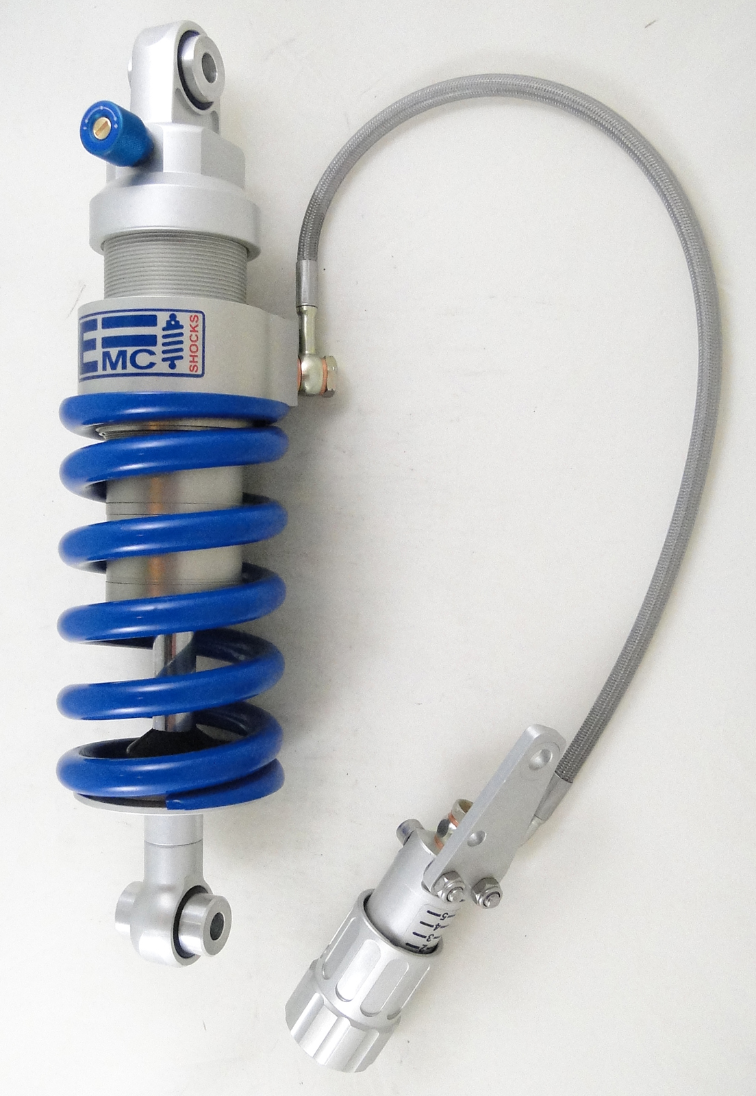

EMC je crois fournit cette petite plaque pour fixation (photo)

J'ai eu mon fournisseur de suspensions Wilbers (Mecadata), il me fournit gracieusement la patte de fixation de la molette de réglage de précharge, je lui commande le tout, payable en 3 fois sans frais, pas de port, c'est correct.

Après c'est facile, c'est du réglage, surtout avec la patte fournie par Mecadata.
