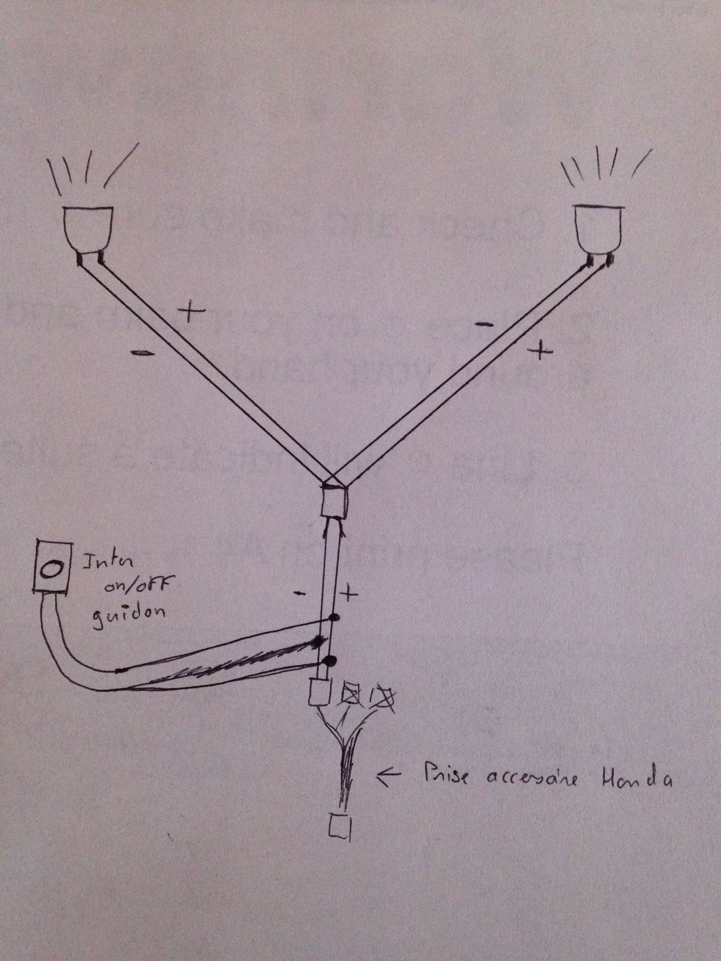

Merci Presay, j'ai vu des schéma, mais ils intègrent un relai dans le branchement ! Avec la prise accessoire, cela doit être plus simple ?
Voici mon schéma de montage, est il bon ? :
Tingsten
Messages : 45
Enregistré le : jeu. 12 juin 2014 20:50
Re: feux antibrouillard
Message par Tingsten »
NON :!: :twisted:
Un interrupteur sert à 'couper' un fil. Dans ton cas il ne sert à rien (pire il court-circuite la batterie).
il faut que les deux fils de ton interrupteur arrivent sur le + et qu'il n'y ai aucun fil direct sur ce +.
Est ce compréhensible?

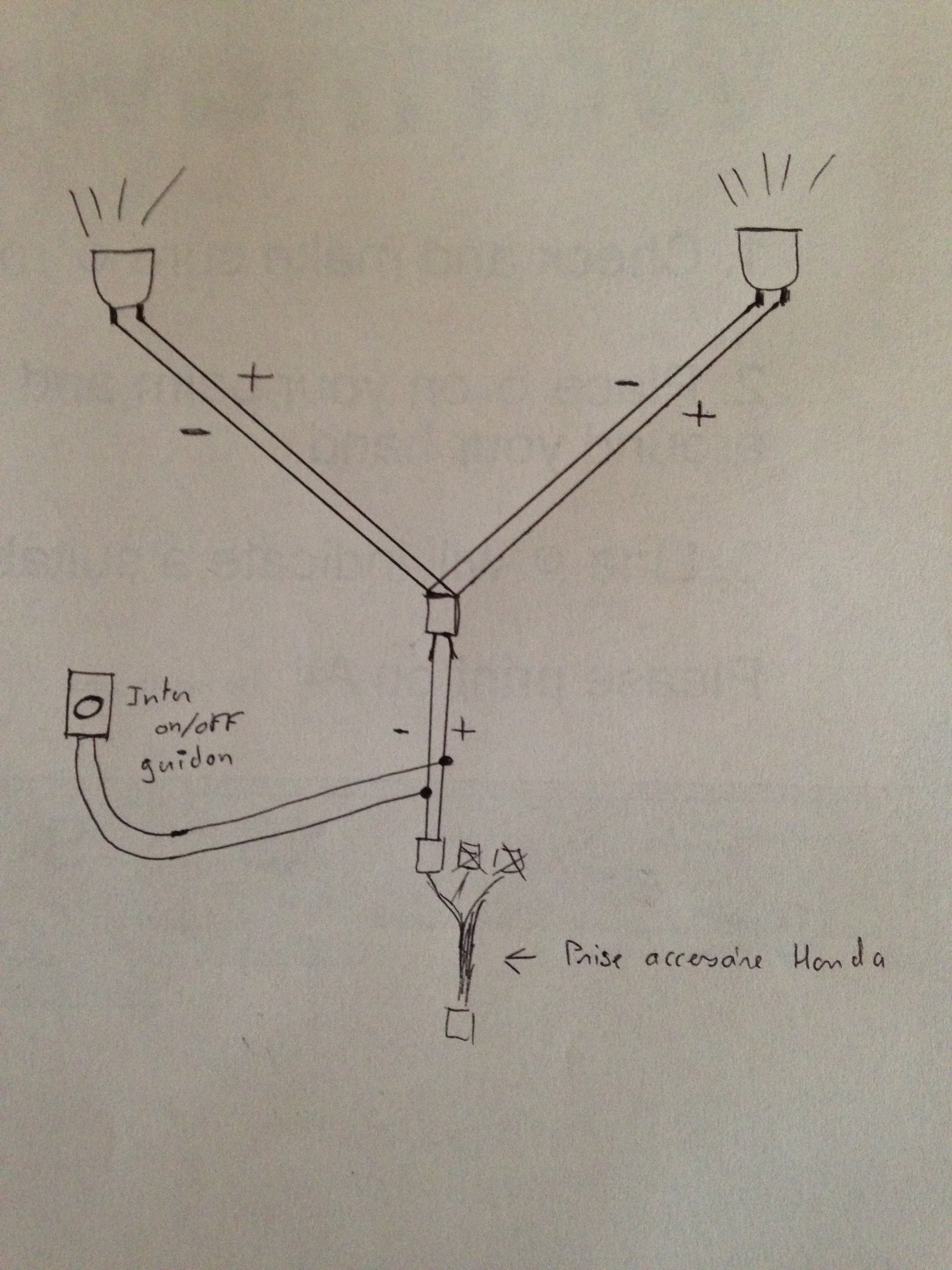

Ok merci pour ta réponse Tingsten !
Donc ça doit donner ça :
Faut aussi supprimer le lien entre les deux points de contact sur le +
