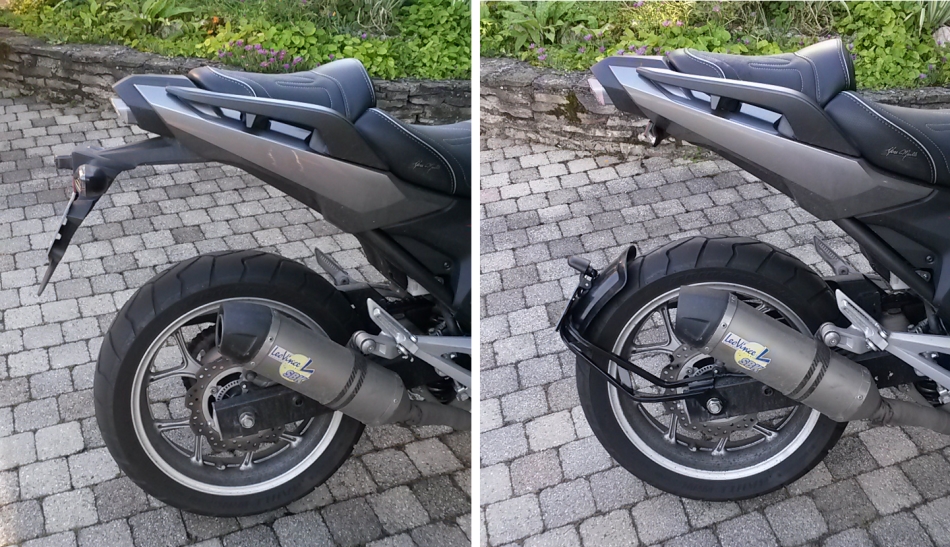

On a juste dû percer un trou en plus !
Garde boue "brise-jet" en bout de bras oscillant
J'en avais "un peu" raz le bol de retrouver ma selle et mon blouson crépis à chaque pluie.

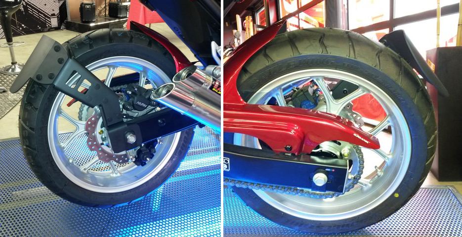

Je cherchait depuis longtemps un garde boue en bout de bras oscillant comme celui monté par BMW sur ces GS et Suzuki sur les Freewind.
J'ai vu ce modèle sur une NC750X 2016 d'expo chez mon concessionnaire ; c'est fabriqué par CHAFT.
Il ne me plaisait pas trop, mais ça m'a donné des idées. En plus je voulais un modèle qui porte la plaque d'immat comme sur les ducat et MVAgusta mais il fallait aussi que le catadioptre et les clignos restent en haut, bien visibles.

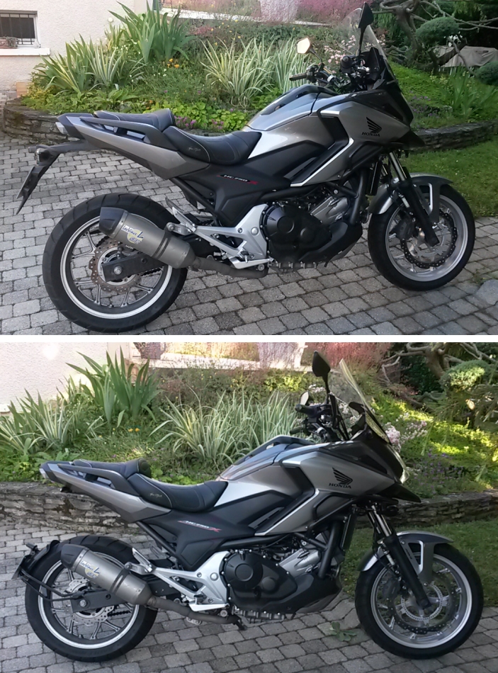

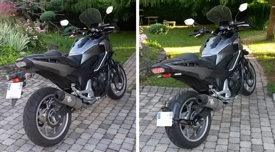

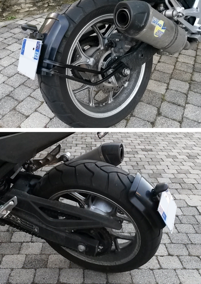

Voilà le résultat :
Quelques photos AVANT / APRES :

C'est un exemplaire unique "plié sur le genou" comme on dit. Idem pour le support de clignos et catadioptre.
Quelques tubes, 2-3 tôles, une bombe galva + une de peinture noire, un vieux garde-boue de cross, le feu de plaque de mon 300 BETA Xtrainer, quelques fils et connecteurs récupérés sur un faisceau de 240 DTR .... et pas mal d'huile coude.
