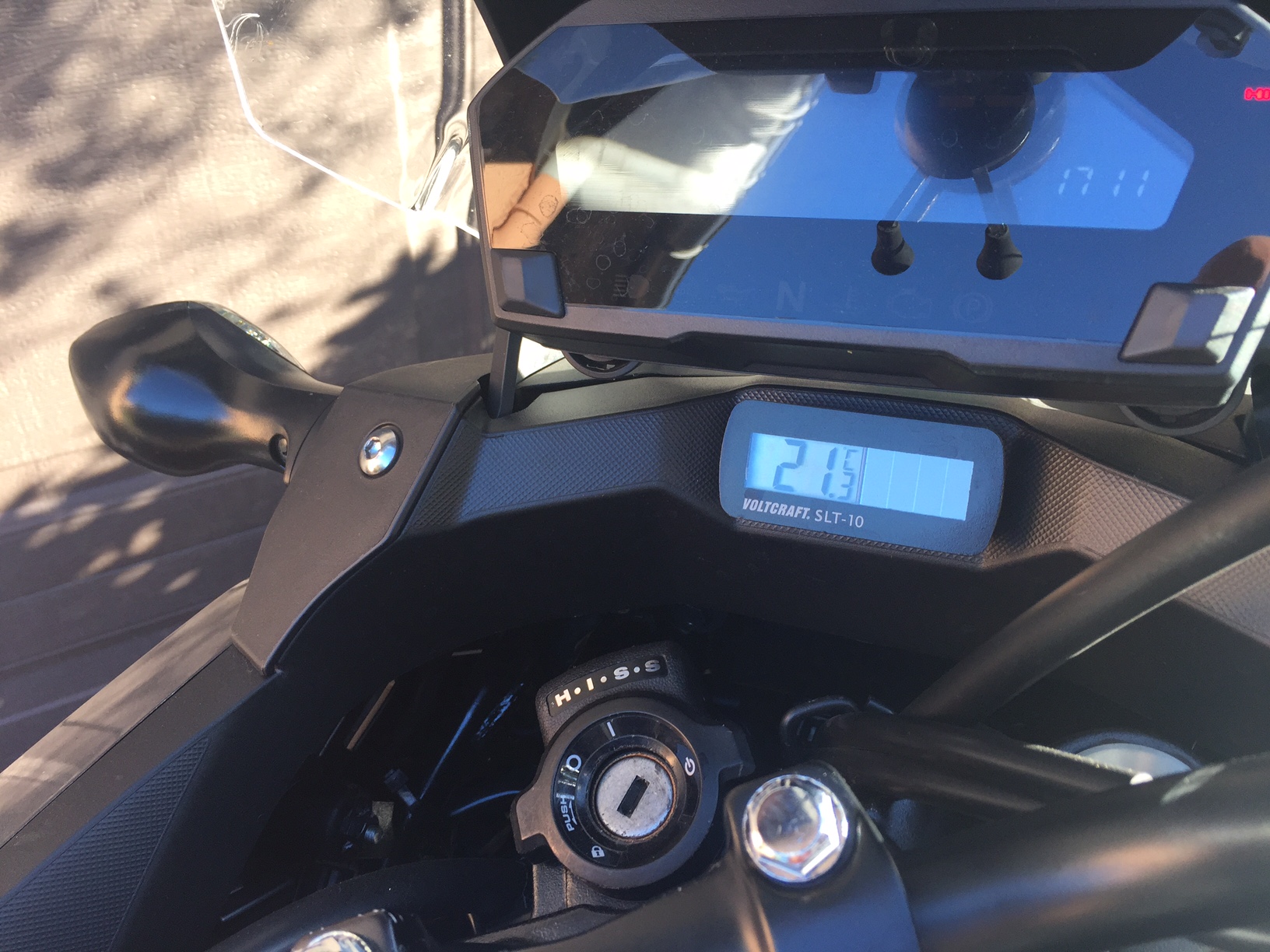

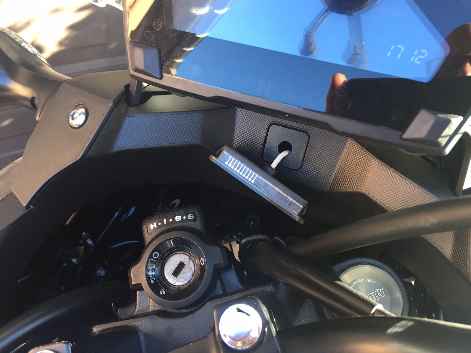

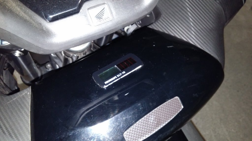

Phileg, je pensais que ma photo était bien explicative : c'est l'ergot qui sort à l'arrière du thermomètre (autour du câble) qui se clipse dans le perçage (d'un diamètre adapté), que j'ai fait dans le tableau de bord... et c'est tout !

Je remets 2 photos

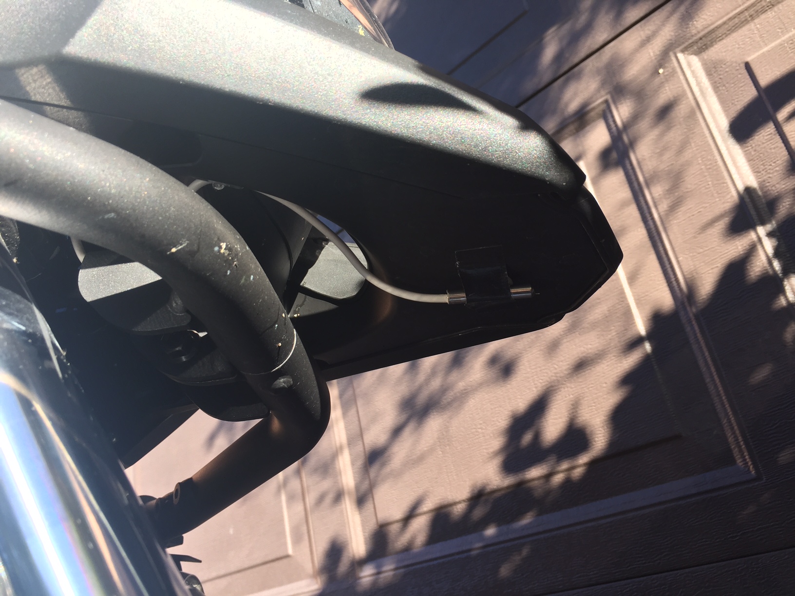

Et le capteur :

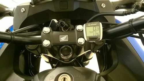

en voici 1 qui se fixe sur le guidon, trouvé sur la baie pour env 5€ :
http://www.ebay.fr/itm/Montre-Horloge-G ... SwYlJW3Q3k
il existe aussi en version métal noir.

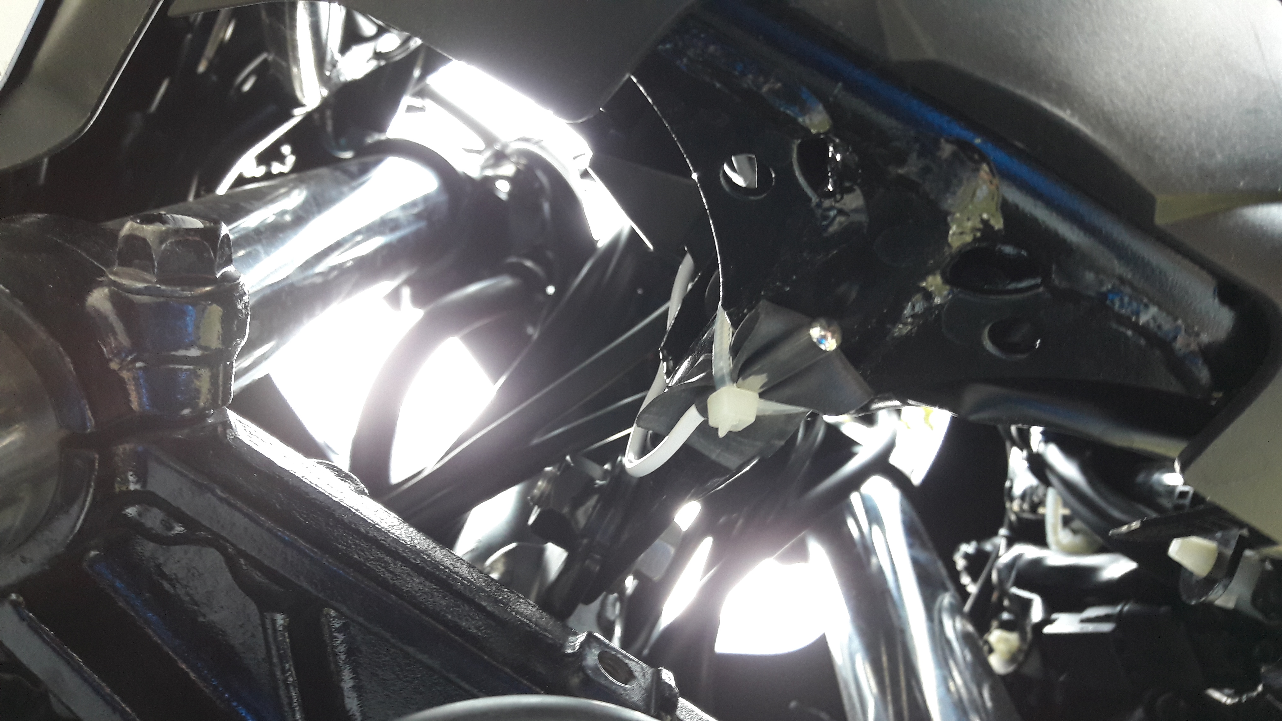

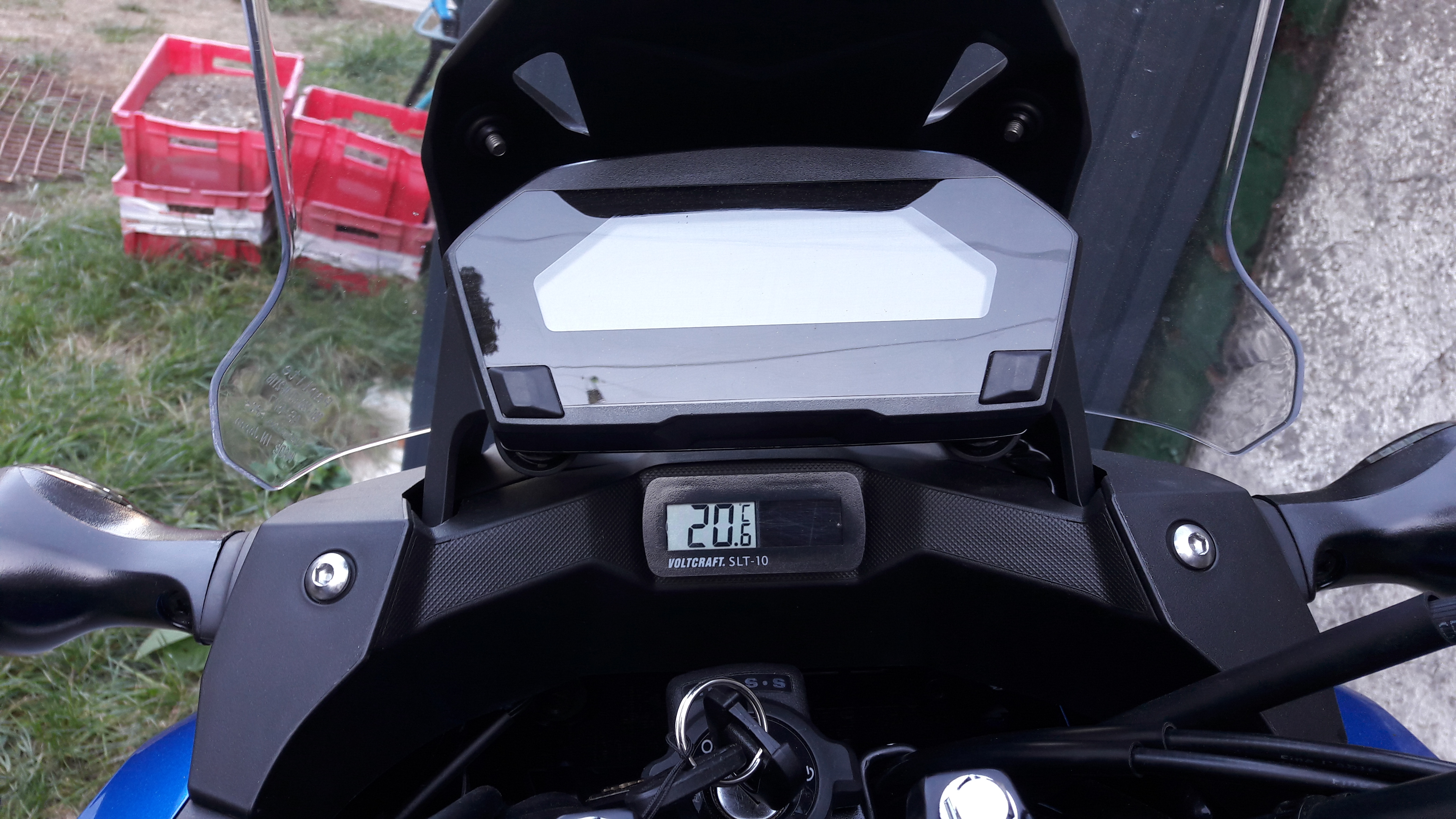

J'ai moi aussi mis ce thermomètre, on dirait qu'il a été conçu pour la NC750X, il va pile poil sous le tableau de bord!
Un trou de diamètre 8mm et il se "clipse" dedans. Si jamais il bouge je mettrais du scotch double face.
Capteur mis plus bas, la où se fixent les crash bar, j'ai pas mis sous le bec pour être sur de pas le voir. Et j'ai réussi à rentrer le reste du fil derriere une plaque en métal, donc c'est plutôt bien caché. J'ai mis un bout de chambre à air pour pas que ce soit en contact avec le métal et fausse la mesure (même si je sais pas si c'est vraiment utile).
En tout cas la mesure est bonne, j'ai mis un autre thermomètre à côté pour voir, j'ai 0,1°C d'écart seulement.

Faut dire que je me suis fait bien chié à passer le fil discrètement, ya tout juste la place pour les mains, mais après tu peux plus les bouger donc s'pas facile!
