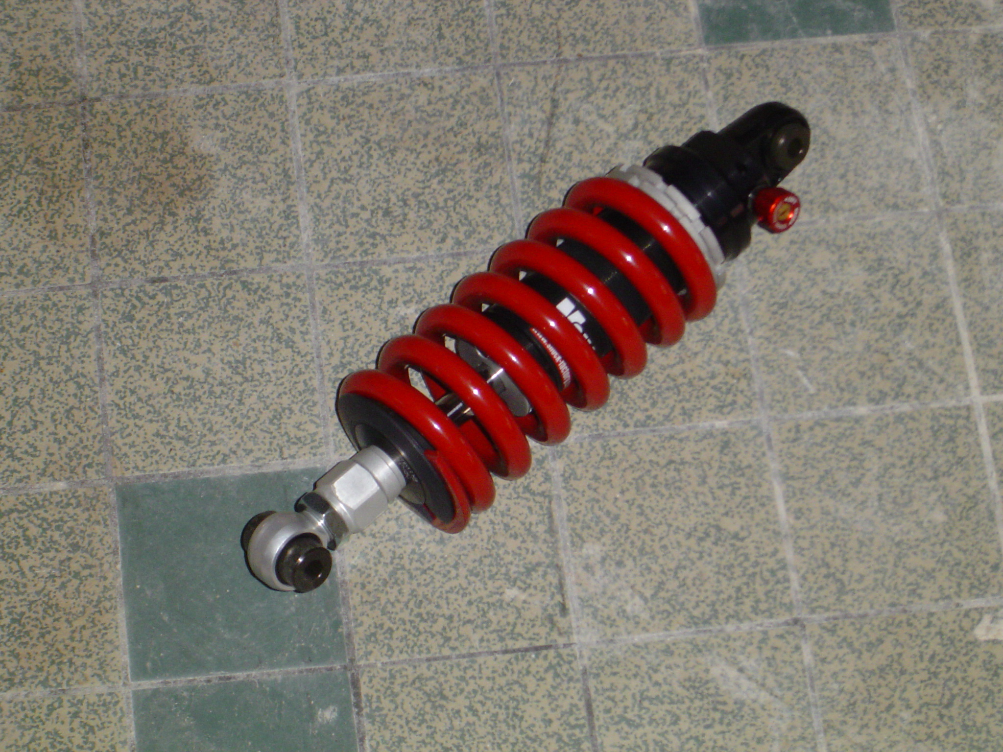

J'ai monté le mien hier. Cela a pris plus de temps que je n'aurais voulu, à cause du panneau droit à enlever (laissez le gauche tranquille, pas utile de l'enlever).
Après test aujourd'hui c'est très bien. Beaucoup mieux sur les petits mouvements rapides qui sont mieux filtrés, et beaucoup mieux sur les mouvements lents avec plus aucun pompage à la remise des gaz en courbe par exemple. Bref ce que l'on pouvait en attendre (j'ai un EMC SS1 sur l'ER6 et de bonnes suspat sur la Street R).
Bref c'est pas donné mais franchement c'est une des meilleures améliorations sur un moto qui a un amortissement médiocre d'origine.
Je n'ai pas touché à la fourche (j'avais changé ressorts et visco huile sur l'ER6) et le MShock s'accorde plutôt bien.
Bon montage !

Et sinon commandé mercredi dernier et livré lundi, donc super rapide (4 jours). Ressort rouge ça va très bien avec ma moto :D
J'ai placé la molette de réglage à gauche, plus accessible.

Amortisseur monté !
Et ce n'a pas été sans peine .
Pour l'amorto en lui-même , finger in the noze , 20 min au max en graissant tous les axes.
Molette à gauche aussi , accessible sans problèmes particuliers avec une grosse main pleine de doigts , prévoir quand même une lingette avant de renfiler les gants .
Précharge bien accessible aussi , ainsi que le correcteur d'assiette .
Mais pour y avoir accès , il faut démonter toute la carrosserie de cette saloperie de moto Tuperware , sans rien casser ( 5 hrs ) et surtout tout remonter bien proprement sans se mélanger dans les différents clips et boulons (5hrs ) . Pfffffff !!!!
Bon j'en ai profité pour tirer un 12v moteur en marche et mettre un filtre à air neuf .
Pas roulé avec , mais ça semble beaucoup plus ferme et l'assiette est sensiblement identique à celle d'origine ......pour le moment .
