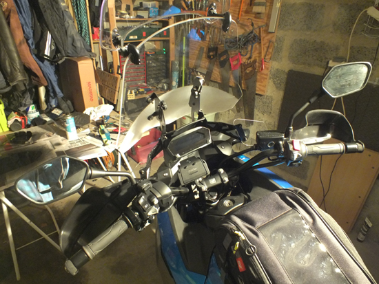

Il vire toussa et casse la tire-lire et se paye une Madstat.
Il monte le tout:résultat des courses:moyen,peut mieux faire,ajoute le X-creen,fignole les réglages:c'est mieux mais y a plein d'air qui passe par dessous!
Le gus,il est écoeuré,il a déjà dépensé pamal de flouze on ze blème et il voudrait bien que ça cause!
Il mesure 1.76 tout mouillé donc rien de très grand et rieng de ..moins grand.Dans la norme,quoi!
- DSCF3973 copie.jpg (247.18 Kio) Vu 3779 fois

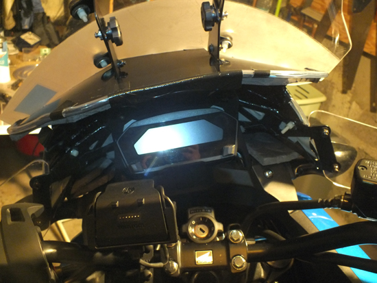

Alors il prend la moto par les cornes et se fait un gabarit en plaque de caoutchou d'abord pour boucher tous les zespaces ,tableau de bord,et côtés.Ensuite il reproduit toussa sur une plaque de tôle d'alu et visse le tout sur la structure de la Madstat.
- DSCF3977 copie.jpg (203.18 Kio) Vu 3778 fois
Re: Protection vent sur 2016+
Et ,in fine,il décide d'agrandir les ''moustaches'' livrées avec la Madstat:gabarit puis découpage à la sauteuse d'une plaque de plexi de 4mm puis repose.Essai de la NC ainsi défigurée dés demain s'il fait presque beau! Tof de la mocheté roulante,je plaide non coupable et encore moins responsable en cas de cauchemards et assimilés les nuits suivantes.Nautrellement,la tof est interdite aux moins de 18 ans,femmes et enfants ou toute personne fragile.Merci!
- DSCF3981 copie.jpg (189.64 Kio) Vu 3777 fois
