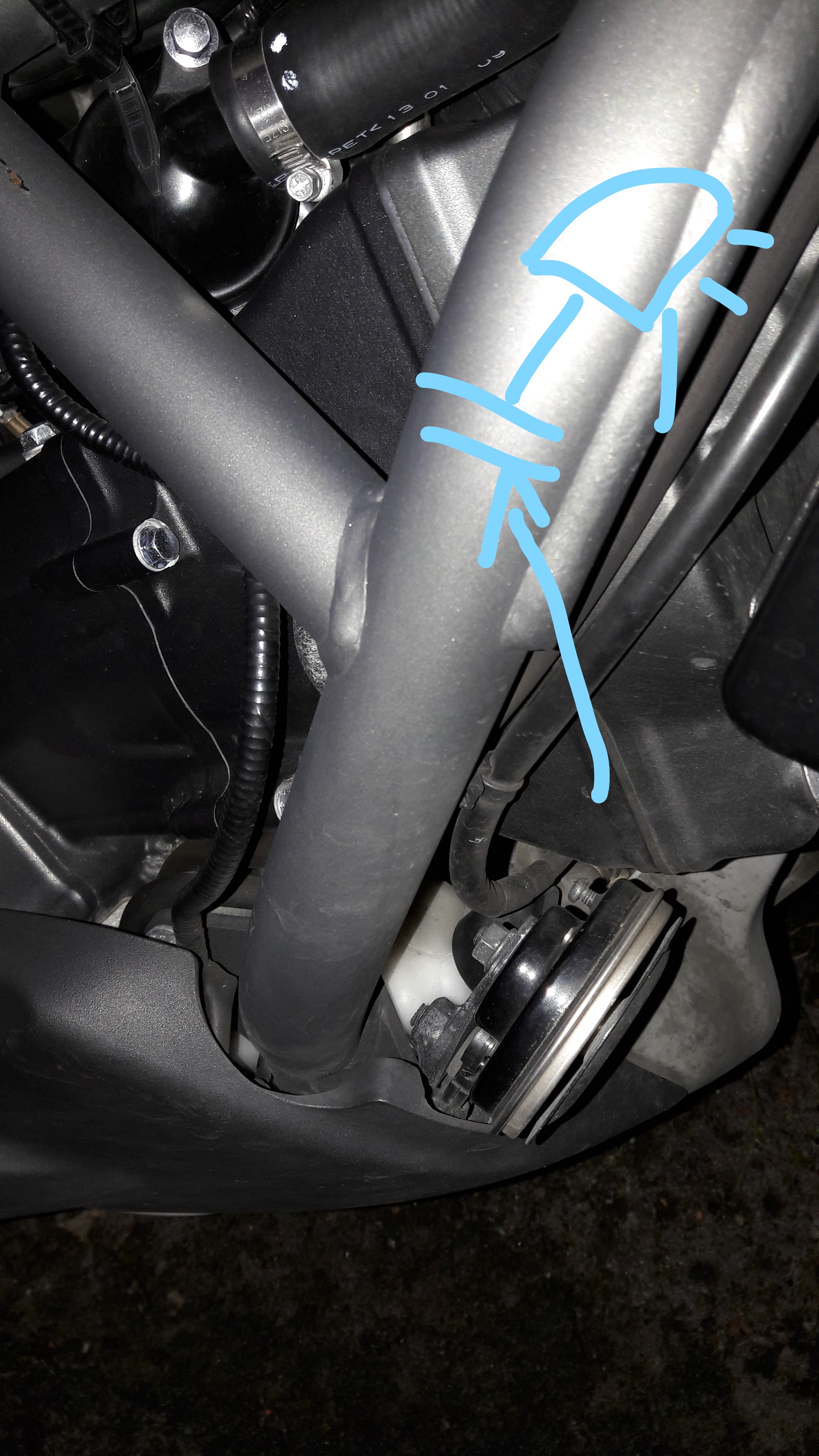

vin133 a écrit :Je pense les installer directement sur le cadre de part et d’autre du moteur mais je ne connais pas le diamètre (pas de pied à coulisse)
Bjr Piotr,
Ça crains pas la proximité avec la chaleur que dégagera le moteur à +/- long terme ?
Vu la brise qu’ils vont ramasser dans la figure je pense que ça ira ( 100km/jour d’autoroute) :D

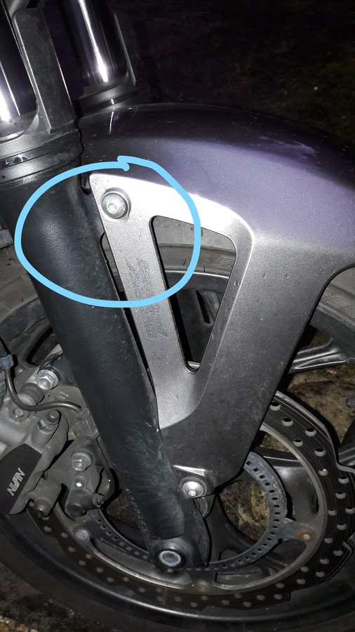

J'ai opté en fin de compte pour les anti-brouillards de chez LedPerf qui semble être un bon compromis qualité/tarif. Avec des retours positifs sur d'autres forums. Initialement j'avais retenu les GIVI S310 mais ce sont des halogènes. Par contre, pour les supports j’hésite entre les modèles proposé par LedPerf https://www.ledperf.com/supports-pour-b ... _2395.html ou me bricoler une équerre en alu.
J'ai également trouvé ces modèles : https://www.la-becanerie.com/patte-de-p ... -noir.html et ceux-là : https://www.la-becanerie.com/fixations- ... -noir.html ou encore ces derniers mais j'suis pas emballé : https://www.cnjy-led.fr/accessoire-mont ... -moto.html
Soit je les positionne au niveau du T supérieur des tubes de fourche sous le bloc phare, mais à mon avis c'est pas le mieux pour des anti-brouillard, soit sur le cadre à hauteur du bas du radiateur , soit encore directement sur la vis du garde-boue avant qui me paraît le mieux pour des anti-brouillards afin qu'ils soient le plus bas possible pour optimiser l'éclairage des bas côtés. Dans ce dernier cas, je pense du coup pouvoir peut-être me passer d'équerres.
Spooky au final tu as retenu quelle option ? Si vous avez des suggestions... Vous pouvez vous lâcher :D
Messages : 2179
Re: Montage Led addtionnelles
(Sur la vis du garde-boue - "non suspendu" - ça doit secouer un peu... mais pourquoi pas ?)
Messages : 1181
Hop a écrit :(Sur la vis du garde-boue - "non suspendu" - ça doit secouer un peu... mais pourquoi pas ?)
C'est pour cela que je disais "peut-être me passer de l'équerre/support". Sinon je glisse le support sur le receveur du tube (je sais pas comment ça se nomme) juste dessous la vis. L'idée, c'est d'optimiser l'éclairage des anti-brouillards au plus bas, surtout de nuit.

Garde-boue tu va perdre une partie du flux lumineux (pas assez de dégagement devant, un peu bas) et surtout c'est bien moins visible si tu veux l'utiliser en feux diurnes pour remonter des files par exemple (trop bas et trop rapproché). Je les ai mis sur les crash bars et c'est nickel, à défaut sur les tubes de cadre comme proposé ci-dessus me semble préférable.

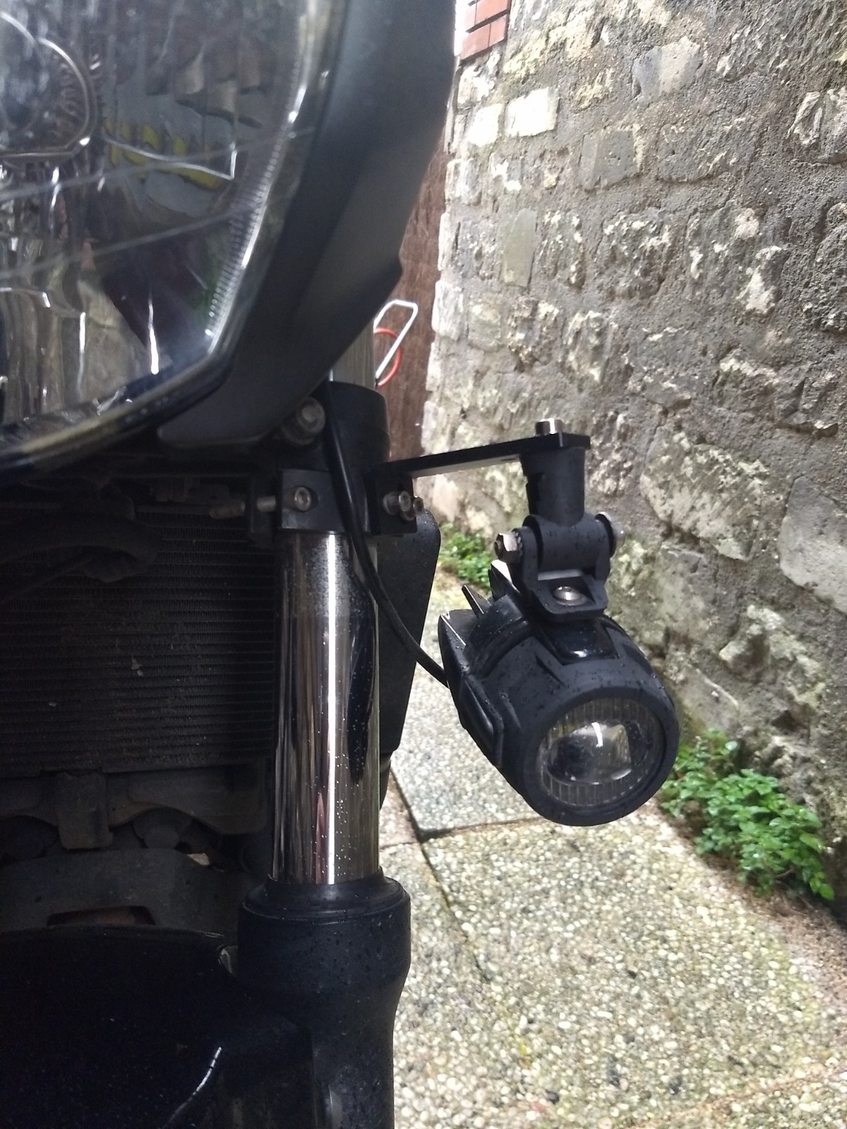

Salut vin133,
Pour ma part j'ai installé mes antibrouillards directement avec des pâtes en haut du tube de fourche.
Avec ça. https://www.cnjy-led.fr/accessoire-mont ... -moto.html
C'est nickel.
Les feux sont des chinois qui fonctionnent parfaitement depuis 6 mois. Ils me servent beaucoup en interfile sur le périph parisien.
Je poste des photos demain.

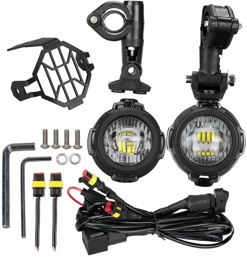

Comme promis voici les photos
Le kit est disponible sur Amazon ou Aliexpress (nettement poins cher).
J'ai juste acheté séparément un nouvel interrupteur (étanche) car celui du kit ne pouvait pas s'intégrer au guidon.
Quant au branchement j'ai fait simple, directement sur la batterie.
Je sais que ce n'est pas idéal mais bon ... D'autant que le kit est déjà précablé et le faiseau (avec fusible intégré) semble bien solide.
j'avais d'ailleurs hésité avec le kit qu'à acheté vin133 chez LedPerf. Il semble aussi de bonne qualité.
