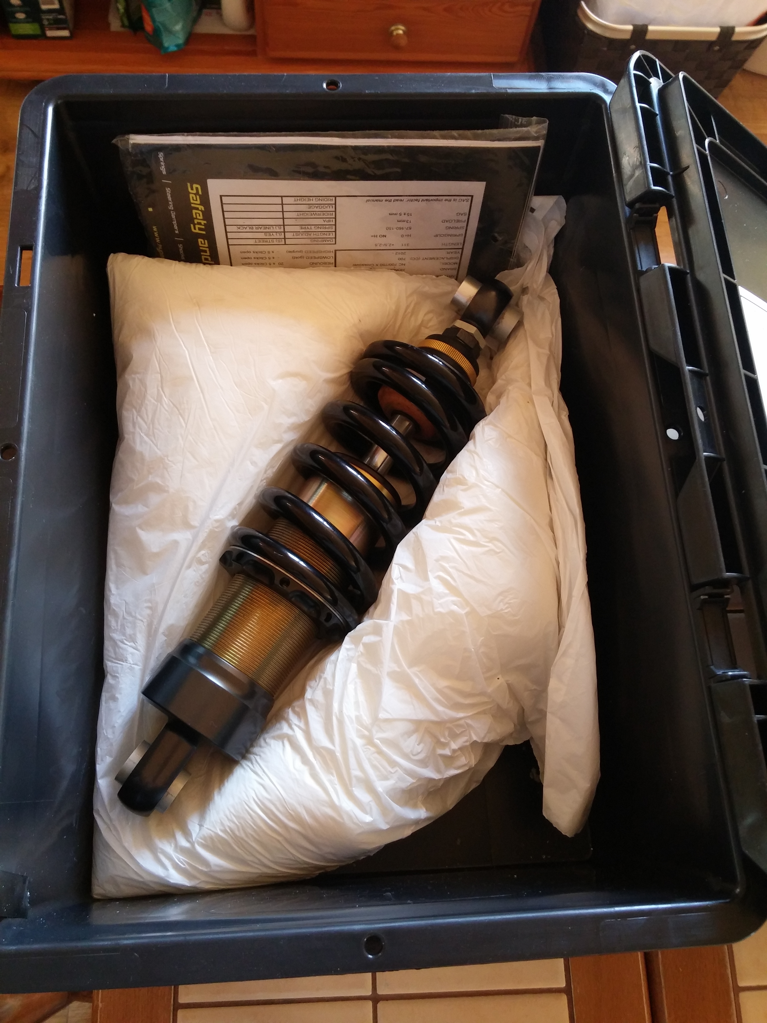

Bien, grâce à Yves (Adelie45), le père Noël est passé (un peu en avance), alors ce sera HyperPro pour l'arrière ;)

Tu pourras nous faire un tuto pour le montage de l'amortisseur stp?
Joyeux Noel
Re: suspensions
J'essayerai, Joyeuses Fêtes à toi aussi ainsi qu'à tout le monde d'ailleurs Image
Re: suspensions
Et surtout en partager ton ressenti, quant à l'amélioration,
