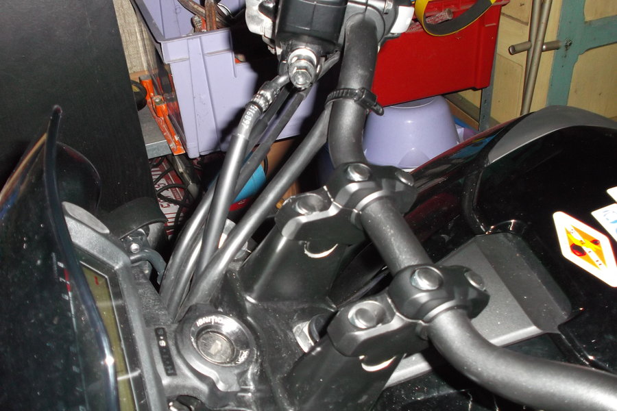

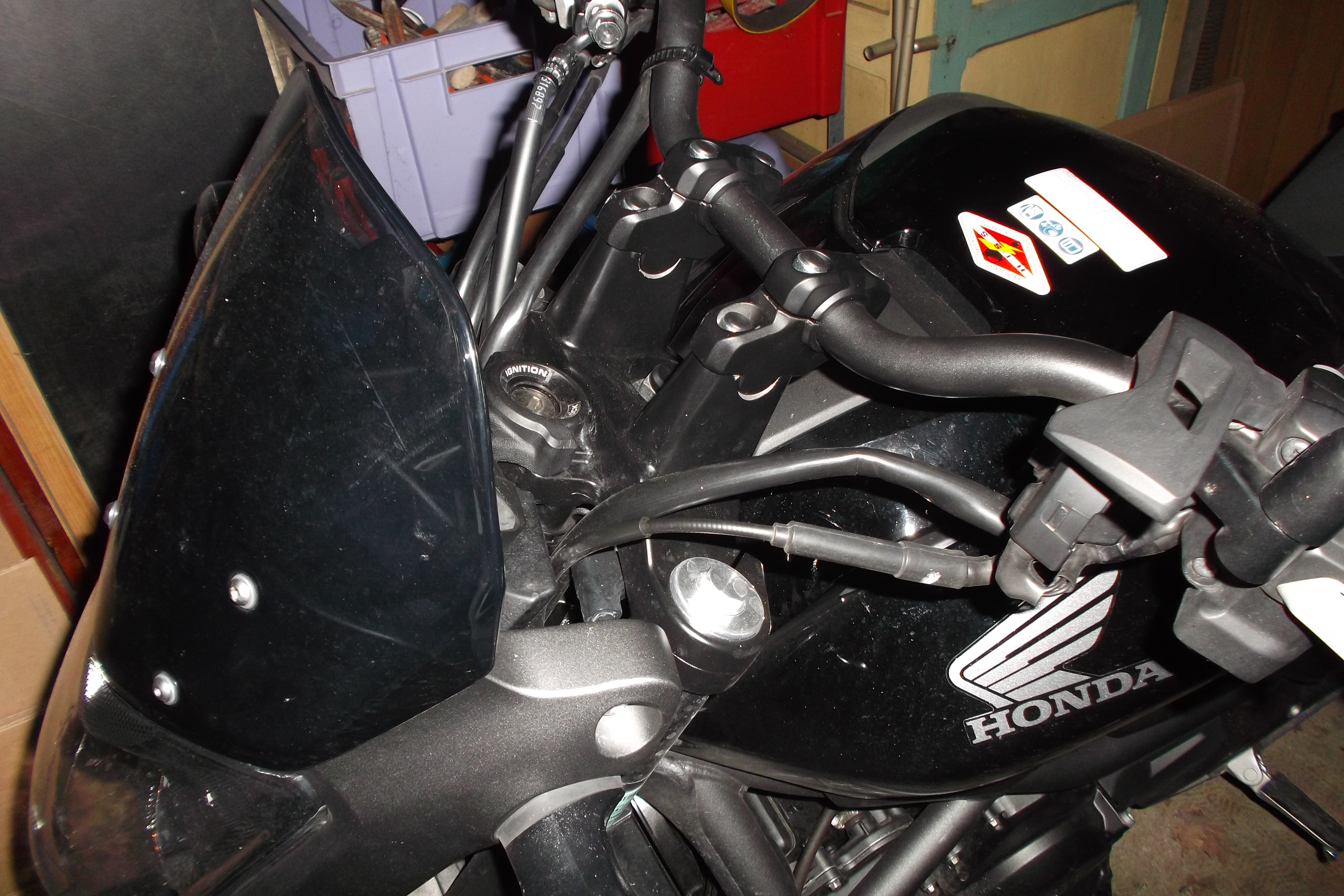

Colis reçu et réhausseurs montés sans l'ombre d'un soucis.Tension tout à fait acceptable au niveau des cables et durites.
Ce qui change c'est le confort. Nickel.
Re: Rehausseur de guidon
Il s'agit des rehausseurs dont le lien avait été donné plus haut:
http://ixtem-moto.com/Rehausseur-univer ... 16623.html
S'adaptent parfaitement. Malgré le déport, le guidon ne touche pas le réservoir. La seule chose étant d'enlever les morceaux de plastique bloquant les cables contre le guidon pour mettre le guidon en place.

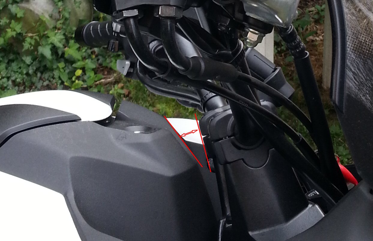

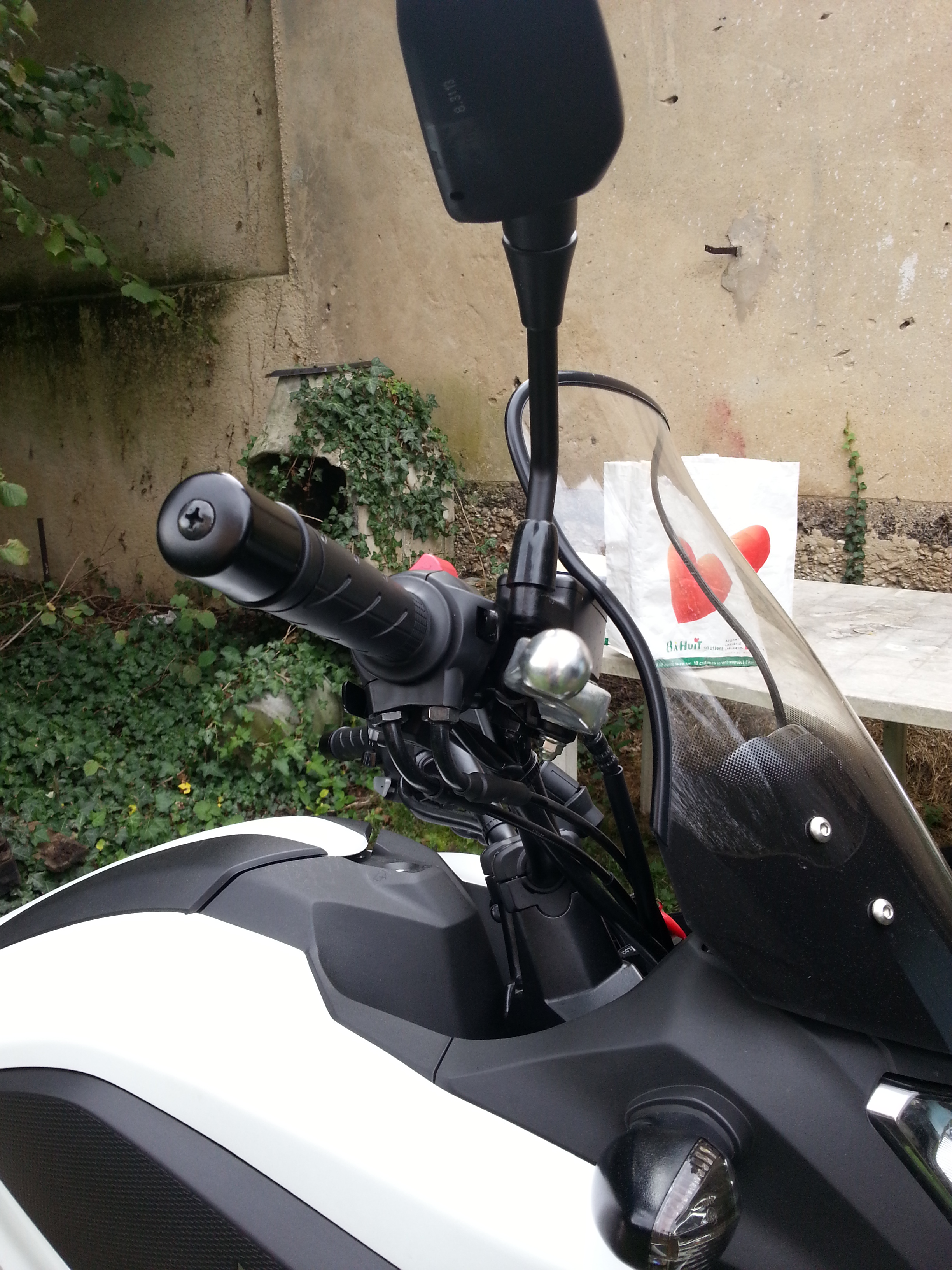

Par contre sur la "X" si ça se monte ça doit être vraiment ricrac vu l'espace qu'il reste avec le carénage de la serrure du coffre (braquée à fond)

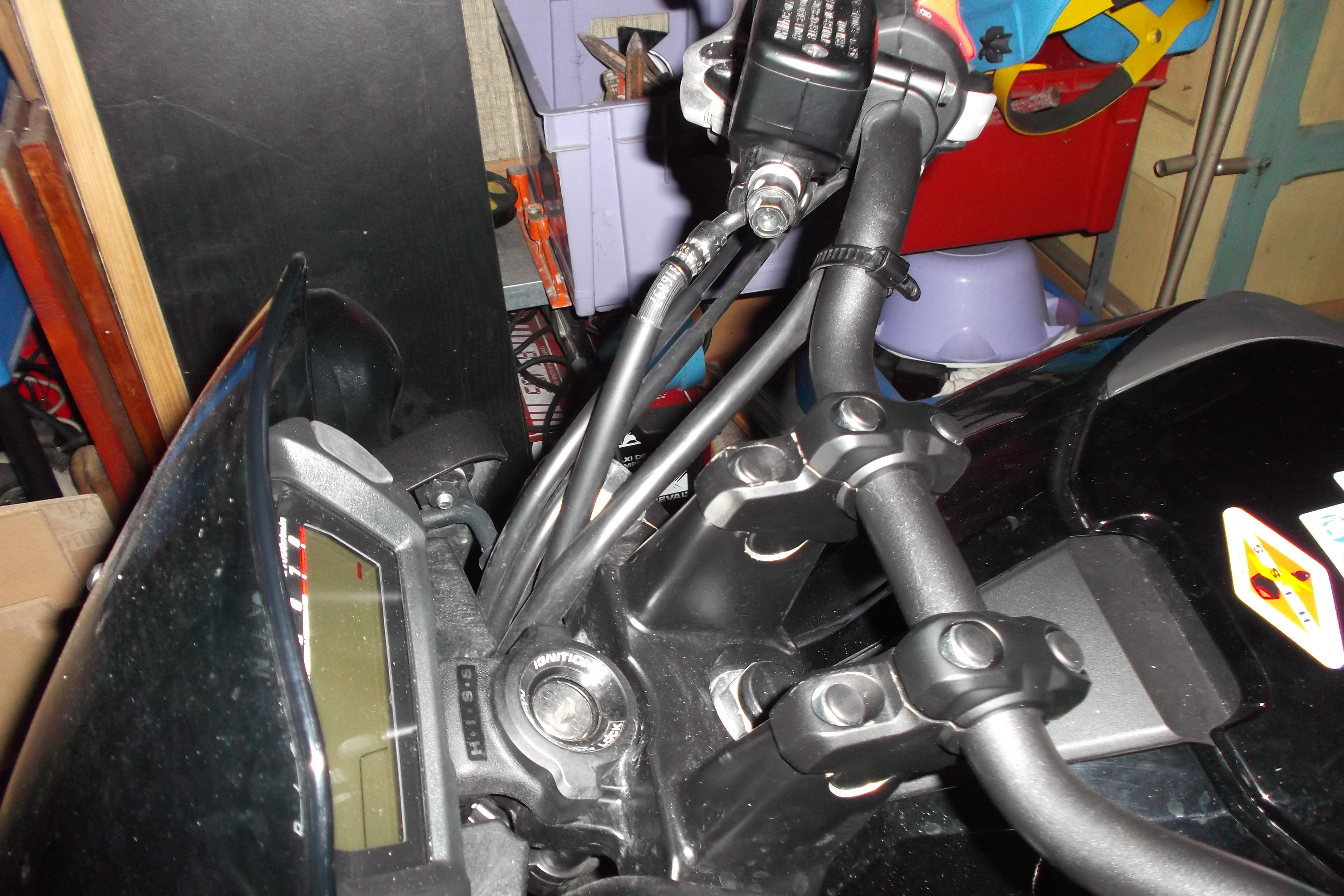

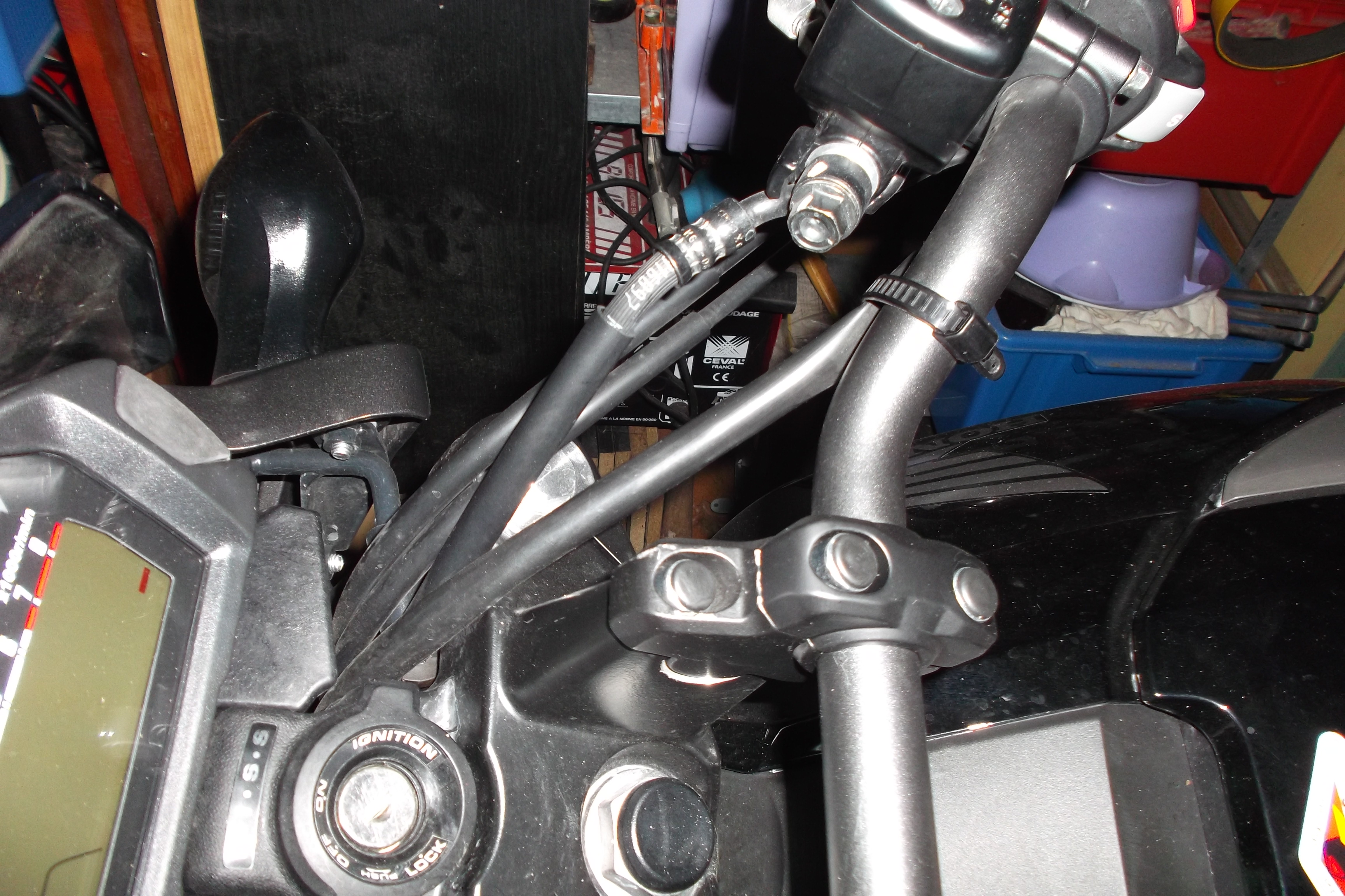

Voila ce que cela donne

.....Fab0568 a écrit :Bien ça, bon retour, merci Piotr06
Désolé mais je ne vois pas bien et le problème sur ta photo Fab et la solution su tes photos Piotrpiotr06 a écrit :Voila ce que cela donne
Ma crainte est que ça ne passe pas dans le cas d'une utilisation de rehausses avec déport qui risquent de toucher le carénage, à contrario de la "S" où le bas du guidon se retrouve plus haut que le coffrealgo a écrit :

OK Fab c'est plus clair pour moi maintenant
