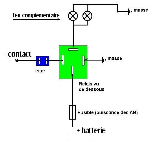

Pour toi, c'est celui la..Le + de la batterie et de l'inter sera sur le + de prise accessoire...

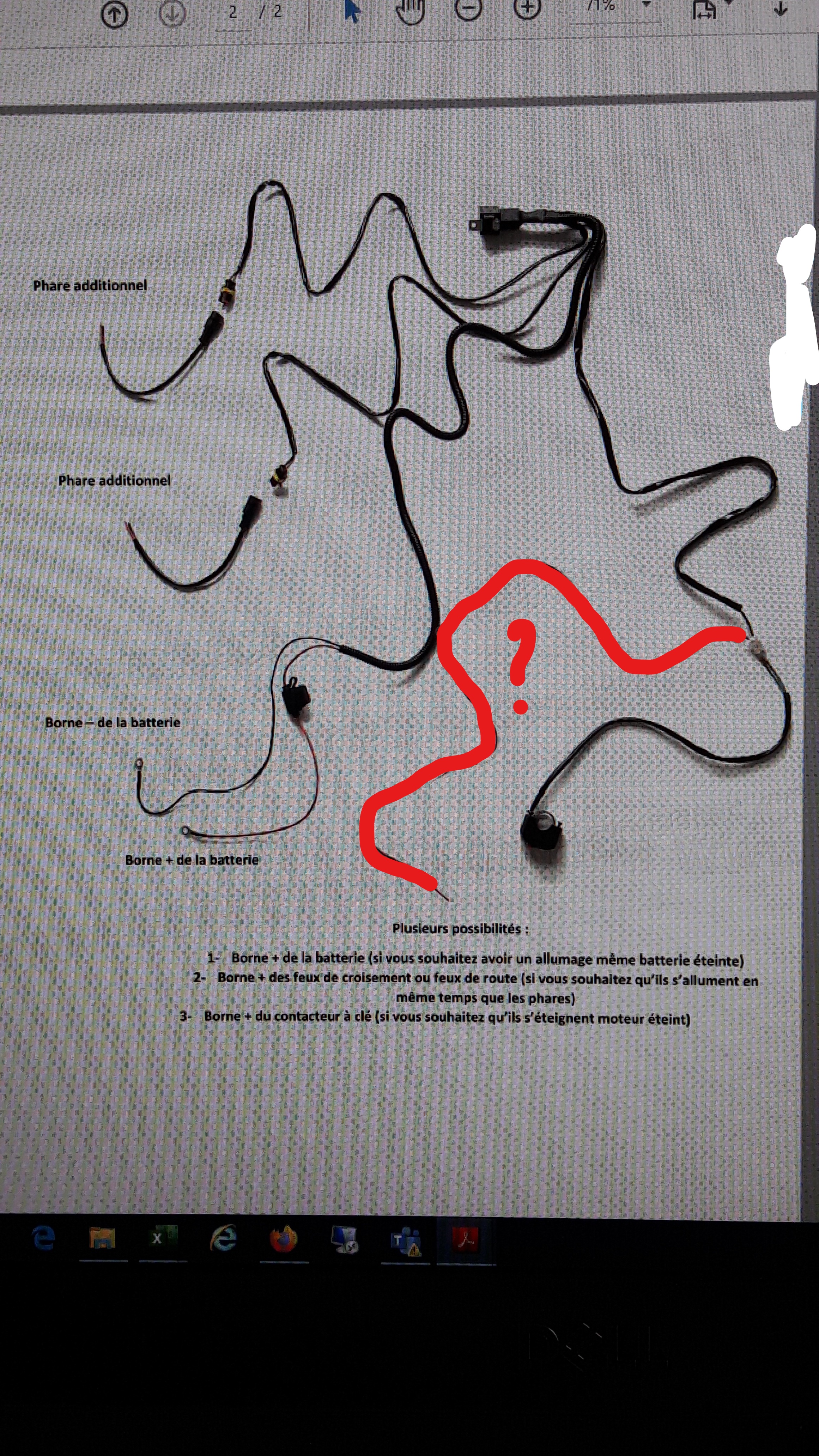

J'ai un fil rouge, tout seul qui part de l'interrupteur. Est-ce que c'est selon les différentes options 2 ou 3 ? Je compte brancher les feux sur la prise accessoire Honda. Du coup je sais pas quoi en faire.
J'arrive pas à insérer la version Pdf modifié. Et la copie écran ça prend pas. Désolé pour la qualité.
Merci de votre aide.

Oui, le texte "Plusieurs possibilités..." correspond à ton fil rouge.
"+"(12v)--> 'fil rouge' --> interrupteur --> bobine relais --> fil 'Borne "-" de la batterie' --> 0 V = masse.
Quand l'interrupteur est fermé, un courant parcourt ce circuit, le contact de puissance du relais se ferme et permet l'allumage des phares:
"+"(12v)--> fil 'Borne + de la batterie' --> contact du relais --> 2x 1 fil+ (en parallèle) "Phare" --> 2 Phares --> 2x 1 fil- (en parallèle) "Phare" --> fil 'Borne "-" de la batterie' --> 0 V = masse
Si tu veux utiliser la prise accessoire (c'est bien), tu câbles sur la position "+"12v de la prise les deux fils 'Borne + de la batterie' et 'fil rouge'. Sur la position "-" (ou 0v ou masse) de la prise, le fil 'Borne - de la batterie'

Ton explication est parfaitement claire. Je dois mettre le fil rouge avec celui du + de la batterie sur le + de la prise accessoires.
