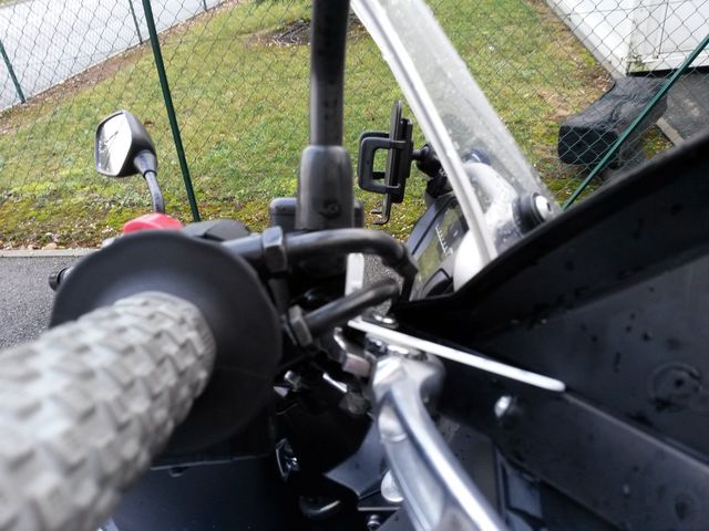

Montage fait, mais non sans mal...
J'explique : en posant les poignées chauffantes, mon concessionnaire a mal replacé les câbles d'accélérateur, qui passent maintenant au dessus du levier de frein.
Est-ce une erreur ou une volonté parce que le câble des poignées chauffantes gênait, je ne sais pas... toujours est-il qu'il a fallu que je m'adapte pour poser les pare-mains... non pas tout en bas des rétros, mais entre les deux écrous de la tige.
Et encore, même comme ça ça passe juste juste...

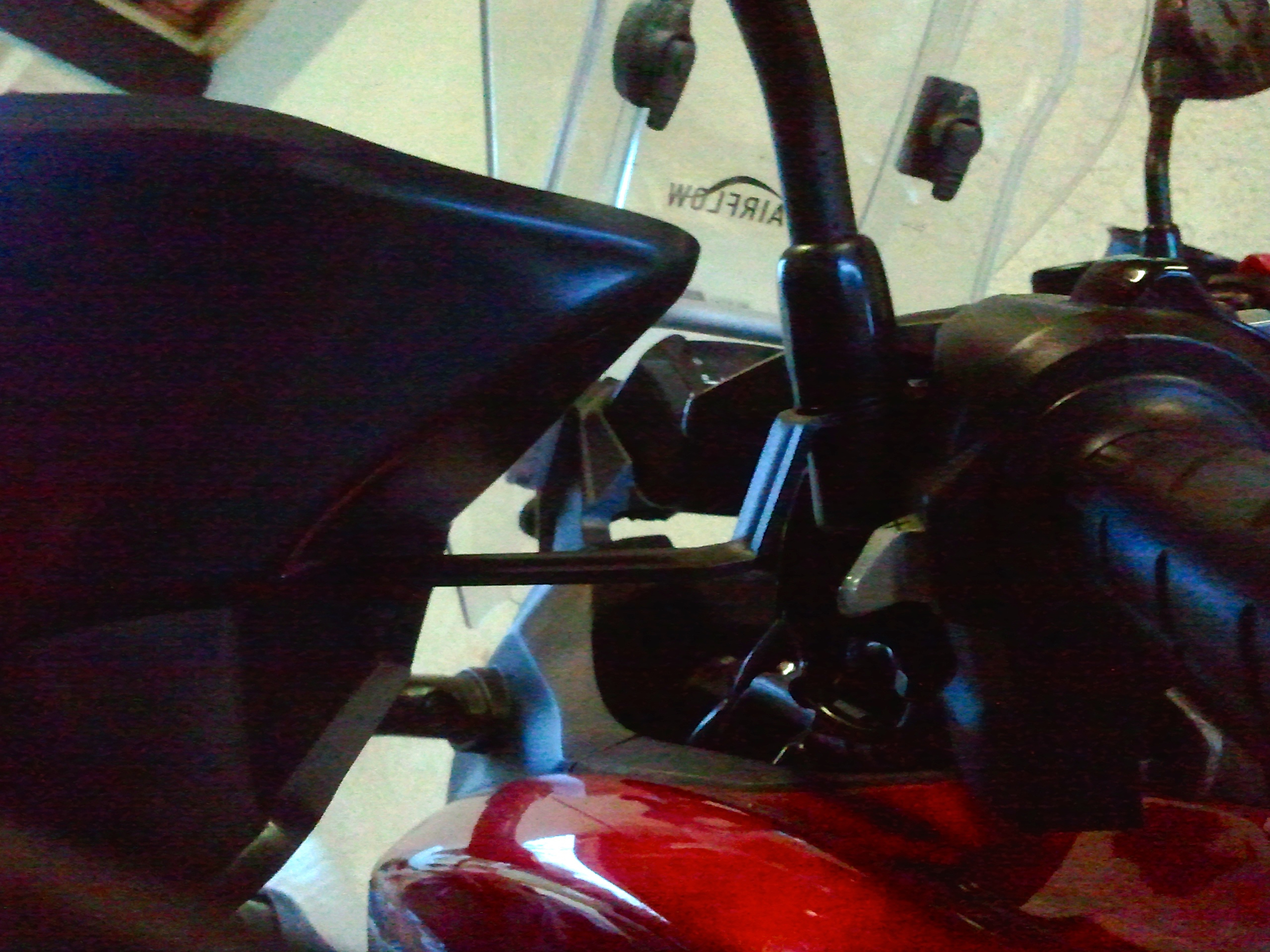

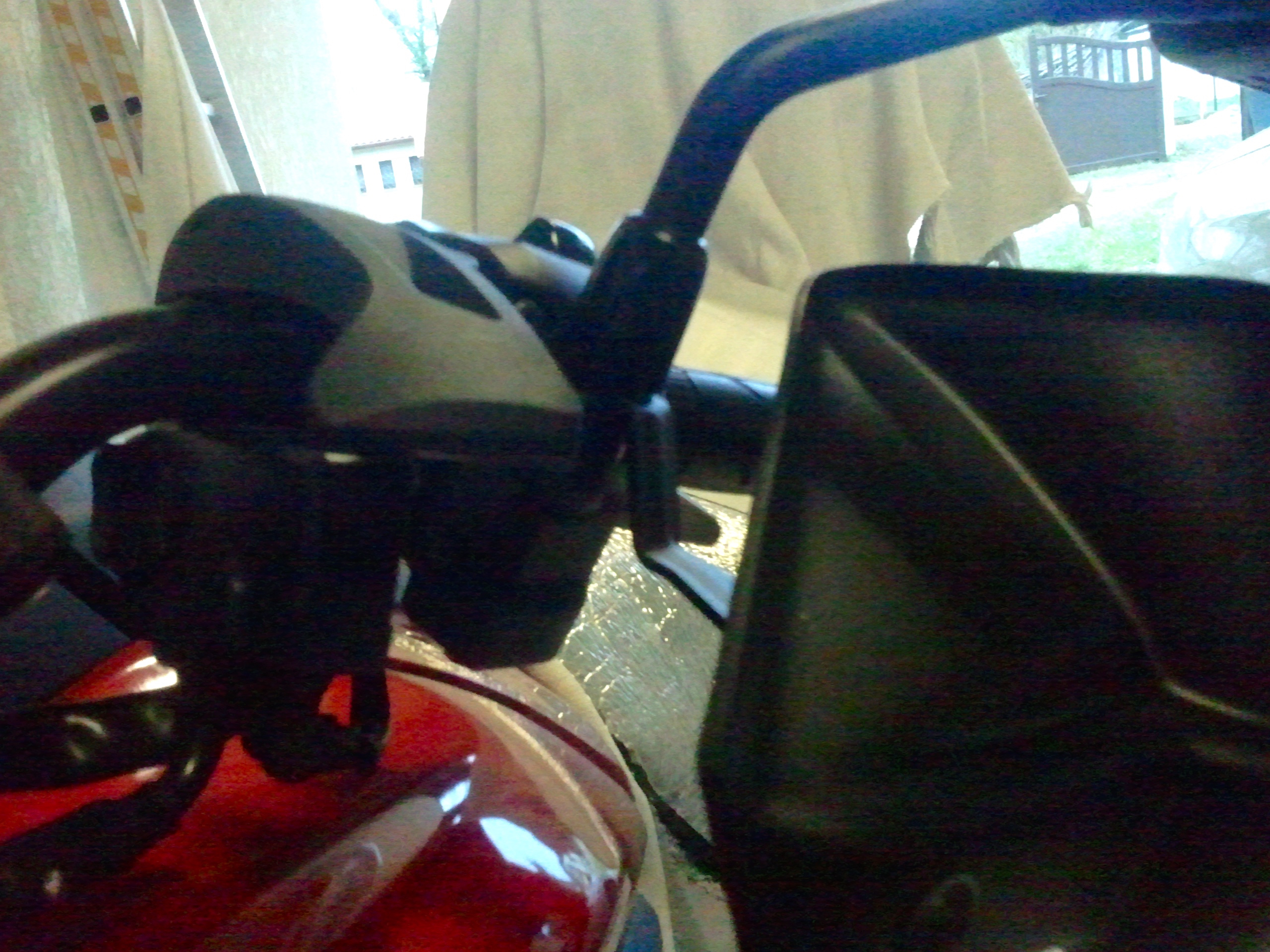

Re: Protège mains GIVI (ou Kappa c'est pareil)
Montage "tout en bas", sous l'écrou/contre écrou.
La patère marquée "A" pour le DCT se place à gauche.
Alain de Gironde
Messages : 168
Moto : AT CRF 1000 DCT
Alain Almanric a écrit :Montage "tout en bas", sous l'écrou/contre écrou.
Illustrations ci-dessous.

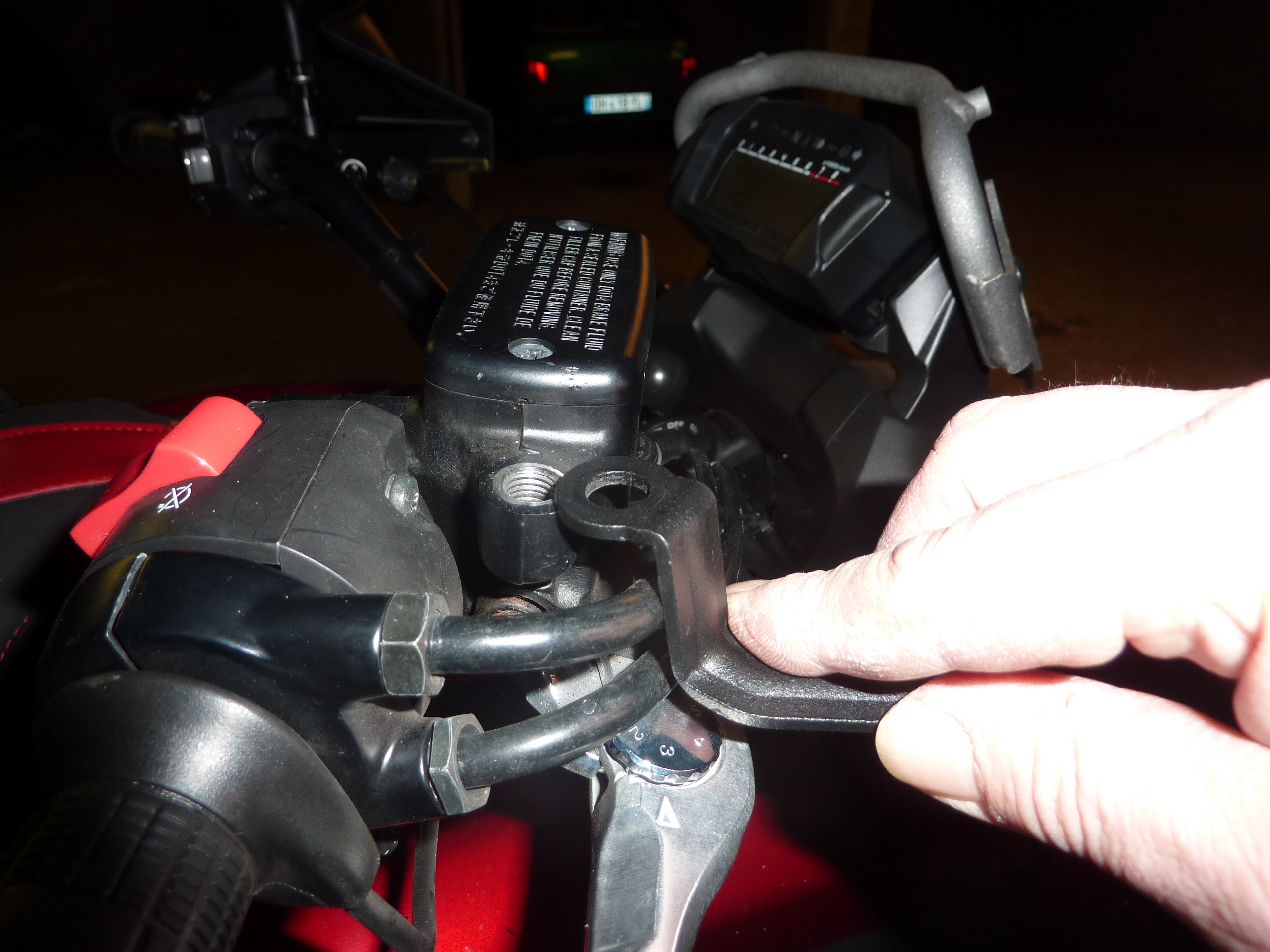

A titre info, voilà ce que ça donne côté accélérateur chez moi :
D'où le souci... comment passer ce foutu support pour que le trou soit en face de la fixation et que la patte passe entre les gaines (ou au dessous) ?

Tu vas retrouver le mécano qui t'a cochonné le montage de tes poignées chauffantes et tu lui fais remettre tes câbles de gaz correctement. Après tu changes de crèmerie.
Sur mon 700 les câbles passent exactement comme sur la photo.
De plus il y a un indexage qui oriente la poignée de gaz par rapport au guidon. Normalement on ne peut pas jouer là dessus. Par contre la cocotte de frein pivote.
A ta place j'essaierai de faire passer la patte support entre les coudes de câbles et le levier de frein, quitte à faire pivote e le frein un peu vers le bas.
Voilà ce que ça donnerait sur la mienne :
Le pièce blanche c'est un "prototype" réalisé dans une touillette à café. ;)
