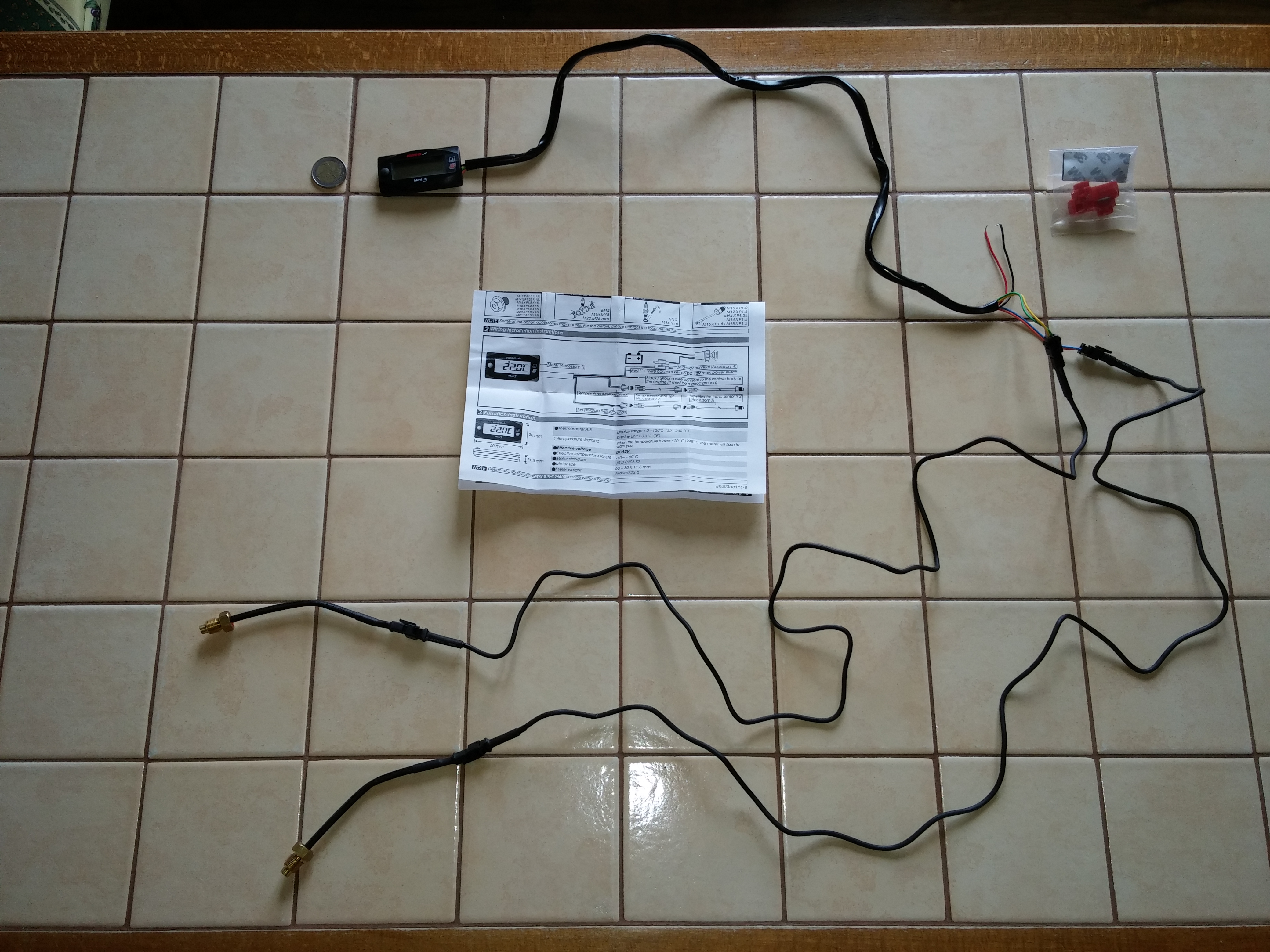

Thermomètre températures moteur & extérieure
Donc voilà, livraison hier (mais j'étais pas là) soit 5 jours après commande, très bien pour un site AllemandFab0568 a écrit :En effet Riton (d'ailleurs merci pour ton post) l'un des meilleurs points de prise de la T° est sur la durite du radiateur, mais sur le kit Koso, avec une traduction très aléatoire, il est spécifié dans le contenu la fourniture de 2 sondes, par contre impossible d'en confirmer la véracité ni le modèle.riton a écrit :Bonjour,
Comme je l'avais proposé dans mon post Kit d'affichage de la temperature d'eau pour nos NC il va falloir passer par un adaptateur sur la durite radiateur comme ça : capteur-de-temperature-moteur-standard 22mm ou alors percer le radiateur et fixer la sonde sur le radiateur comme je l'ai déjà vu...
Ensuite, toujours chez Koso, il existe plusieurs types de sondes :
http://www.koso.com.tw/products.php?pro ... 90&lang=en
Ou ici chez Trail Tech
http://www.trailtech.fr/95-sonde-de-temperature
Je verrai donc à réception ce qui en adviendra ...
Contenu du kit :
1 thermomètre électronique 2 voies (j'ai mis une pièce de 2€ à côté pour vous donner une idée de la taille)
2 sondes à visser Ø10 au pas de 1mm
2 rallonges de câbles d'env; 1,10m (soit 1,70m au total de câble du thermomètre aux capteurs)
2 connexions rapides pour l'alimentation 12V=
1 Notice en anglais
