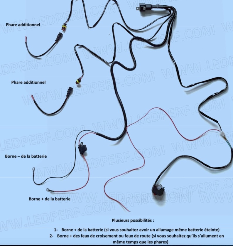

Moi je mettrais les deux fils rouges sur le + accessoires. Je ne vois pas l'intérêt d'alimenter le relais des feux en continu en le branchant en direct sur la batterie. Effectivement ça fera une cascade de 2 fusibles (celui du circuit accessoires + le dédié feux) et 2 relais mais ça ne pose pas de problème.
Dans mon montage je me suis passé de relais (vu que y en a un côté accessoires et qu'on parle de faible courant), je suis allé du + accessoires à l'interrupteur, puis interrupteur aux 2 feux puis - accessoires (avec un fusible dédié dans le circuit).

Salut Jos,
C'est bien cela, les deux fils rouge sur le + accessoires on est d'accord ;)

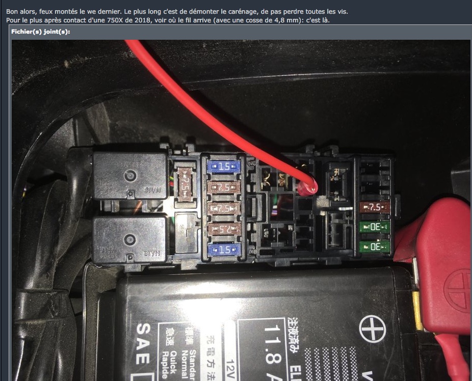

vin133 a écrit :Salut les copains,
Je vais essayé de poser mes anti-brouillards ce WE si le temps se maintien.
J'ai un fil rouge, tout seul qui part de l'interrupteur. Est-ce que c'est selon les différentes options 2 ou 3 ? Je compte brancher les feux sur la prise accessoire Honda. Du coup je sais pas quoi en faire.

salut, je suis déjà passé par là (voir sujet: plus après contact). Ton fil rouge va là.

Sauf erreur, c'est l'emplacement du relais "accessoires": Si ce relais est en place, on ne peut y brancher le 'fil rouge'

Heuuu, de deux choses l'une, soit tu es sur la borne de commande du relais accessoires qui n'est pas faite pour alimenter quoi que ce soit, soit tu es sur le + batterie qui arrive au relais, dans les deux cas ça me semble être une bien mauvaise idée. Cet emplacement, c'est pour mettre le relais accessoires, point barre. En plus faut manoucher pour fermer le couvercle de la boite fusibles.
Après chacun fait ce qui lui plaît mais je recommande fortement de ne PAS brancher comme ça.

Kona74 merci pour ta participation mais je suis d'accord avec Jos et Hop. C'est bien l'emplacement du relai de la prise accessoires que j'ai mis avec le fusible qui va juste dessus ;)

jos a écrit :Heuuu, de deux choses l'une, soit tu es sur la borne de commande du relais accessoires qui n'est pas faite pour alimenter quoi que ce soit, soit tu es sur le + batterie qui arrive au relais, dans les deux cas ça me semble être une bien mauvaise idée. Cet emplacement, c'est pour mettre le relais accessoires, point barre. En plus faut manoucher pour fermer le couvercle de la boite fusibles.
Un petit rafraichissement pour vous deux, sous vos conseils…et tout ce passe bien depuis.
