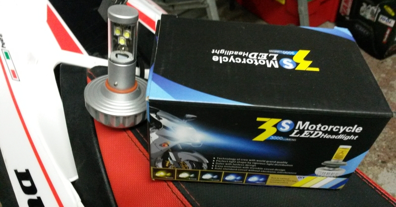

Pour info, sur ma moto d'enduro j'ai changé mon ampoule HS1 (c'est comme une H4 mais en 35/35W) par une LED 28W.
Le montage est plug&play dans l'optique pour halogène.

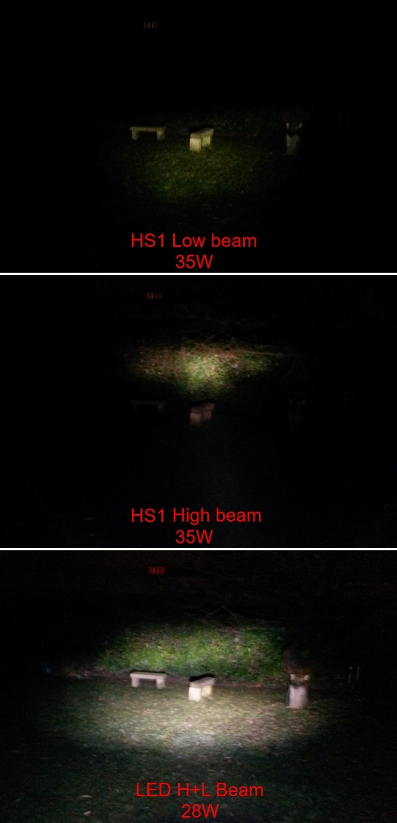

Résultat
Attention ! Ce montage n'est pas homologué sur la route. Cependant cela permet de se rendre compte de la différence d'éclairage Halogène/LED fournit par le même alternateur (pas de batterie) et dans la même optique. On voit bien aussi que la largeur du faisceau LED n'est pas compatible avec le croisement de véhicules.
