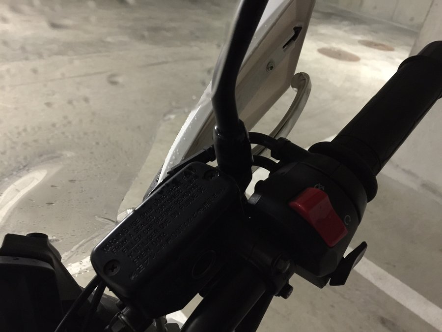

Tain c'est quand même pas chouette comme montage d'origine :shock:
J'ai également retrouvé cette photo de "Lechti74", ça passe en plein sur le réglage de poignée !
Re: Protège mains GIVI (ou Kappa c'est pareil)
Clod, le tirage est lié à la cocote ? Sur un seul point ?
La parie alu du tirage est prisonnière des 2 demi-coques en plastique du comodo.
Le comodo est serré sur le guidon et orienté par un ergo qui entre dans un petit trou du guidon.

Merci clod, je mettrai ça en pratique ce week-end, je vous tiendrai au jus, mais à mon avis ça devrait passer.
Bon dans tout ça, je viens donc de découvrir le seul "hic" (jusqu'à présent) de ma belle... ;) Je ne félicite pas les concepteurs pour le coup !

clod a écrit :La parie alu du tirage est prisonnière des 2 demi-coques en plastique du comodo.
Et pas moyen de faire faire 1/4 de tour au tirage par rapport au comodo même moyennant un ptit perçage ?
Vu comme c'est foutu, si tu tourne la poignée de gaz le comodo suit avec. :? Pas terrible d'avoir tous les boutons toutes vers l'avant.

Protèges mains montés (merci clod ! ;) )
Cocotte de frein légèrement desserrée, ce qui permet, en la pivotant un peu et en la faisant légèrement coulisser vers la gauche de passer sans problème le support.
Au besoin, léger ajustement de l'angle des câbles de gaz et l'écartement entre eux (en desserrant l'écrou au niveau du commodo, puis en le resserrant), ce qui permet de remettre la cocotte de frein telle qu'à l'origine (et donc le levier).
Par contre, avec la bulle haute Honda, il faut régler la patte au millimètre près, sinon le protège main touche la bulle guidon en butée.
Je tâche de prendre des photos dès que possible et de faire un retour après avoir roulé.
