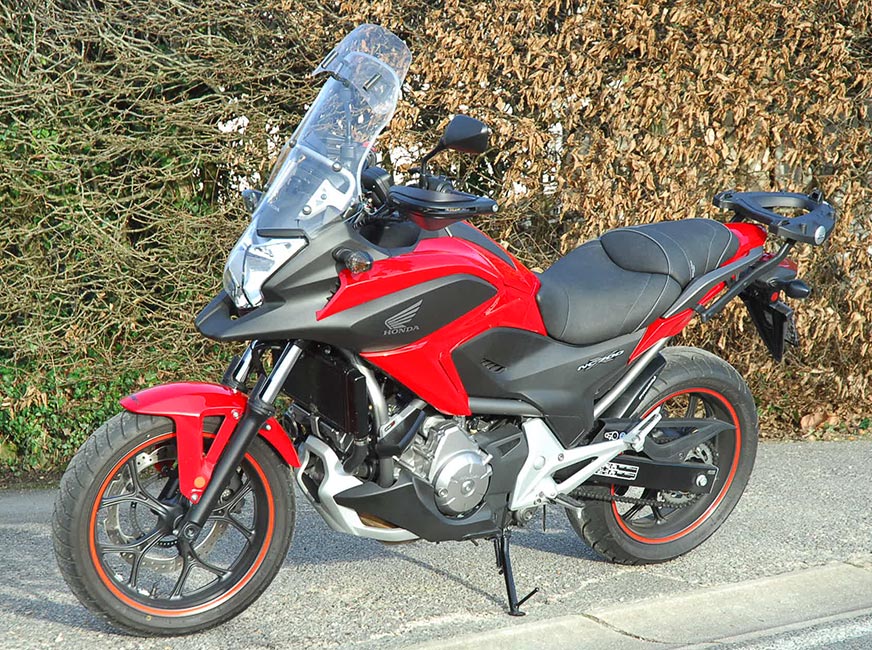

J'ai une bulle complète MRA (bulle + compas + spoiler) très efficace surtout avec le système Bruudt, mais coté look, ça fait un peu Transformer ou Kawa Z800; pas glop, je ne l'utilise plus...
J'ai donc commandé les 2 petits compas et découpé un bout de plexi plus grand que le spoiler MRA d'origine, coté protection et bruit de vent c'est super, reste le look livreur qu'il faut assumer
L'été je remets une bulle d'origine à laquelle j'ai ôté 3 cm de hauteur : pas la moindre turbulence et le buste un peu protégé : avantage, je sais quand je suis à 130 :D

Il est remisé pour l'été... Mais ce n'est pas très compliqué et déjà expliqué et photographié au début de ce post :
0) envoyer son épouse faire les boutiques
1) se procurer du plexi chez Le roi Merline (du 4mm)
2) faire un gabarit de la taille et de la forme du spoiler (le plier en 2 pour un axe de symétrie)
3) faire une ligne avec un marqueur à CD sur le plexi suivant le gabarit
4) découper le spoiler avec une scie sauteuse + lame acrylique
5) mettre le spoiler au four préchauffé à 100° pendant 5 mm (le temps qu'il devienne tout mou)
6) le poser sur la bulle existante, coté intérieur (la protéger par du papier sulfurisé) pour qu'il prenne bien la courbure voulue
7) positionner les équerres et faire des trous ad hoc, dans la bulle et dans le spoiler (suivre le mode d'emploi indiqué pour la position exacte des équerres en fonction de la courbure des bulles)
8) donner un coup de Dremel pour que les compas puissent passer
9) monter le tout et choisir l'angle qui va bien avec la technique des brins de laine (ici, j'ai retourné le spoiler)
La puig est sympa ... 8-)

Le MRA est plus large et plus haut que le Puig, ça peut faire une différence ! Ça a déterminé mon choix !
