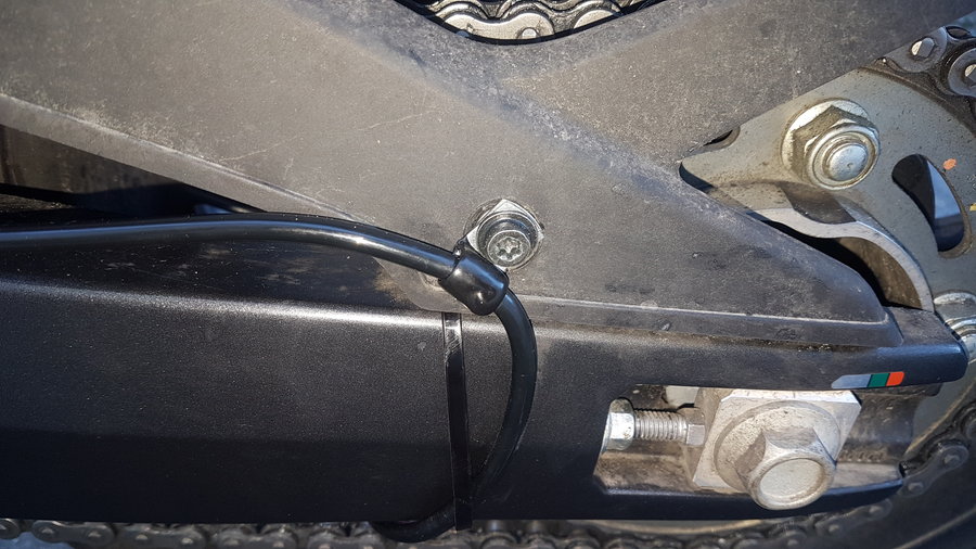

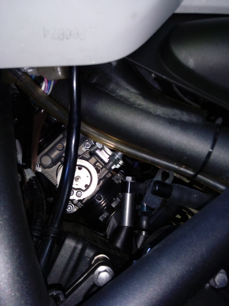

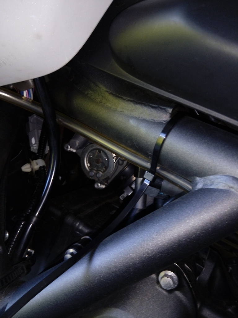

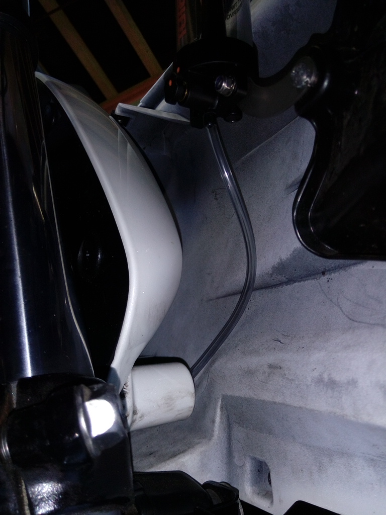

Montage tutoro suite
Le passage du tuyau le long du cadre avec des renforts et protections aux endroits sensibles
Pour l'instant,le tuyau est en attente sur le bras oscillant le temps de trouver un système solide et moins moche que des rilsans
À suivre

Message par benjigougout »
c'est pas mal du tout;
tu auras facilement accès au cylindre de remplissage ?
J'ai opté pour la facilité car je roule tous les jours quelque soit le temps, je veux donc pouvoir remplir en 30 secondes mon réservoir sans désosser la moto. Je vois déjà le niveau descendre assez rapidement (réglage optimal pas encore trouvé) donc si c'est pour le faire tous les mois / 2 mois....
pi l'esthétique, je m'en fou un peu, faut le dire aussi. La moto est un utilitaire pour moi.
je me suis inspiré de ces exemples : https://www.dropbox.com/sh/x4aevm4ebx9d ... C700x?dl=0
hate de voir la suite de ton montage :)

Message par lechienmerlin »

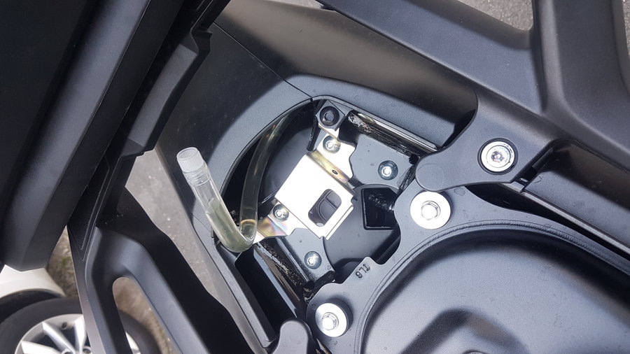

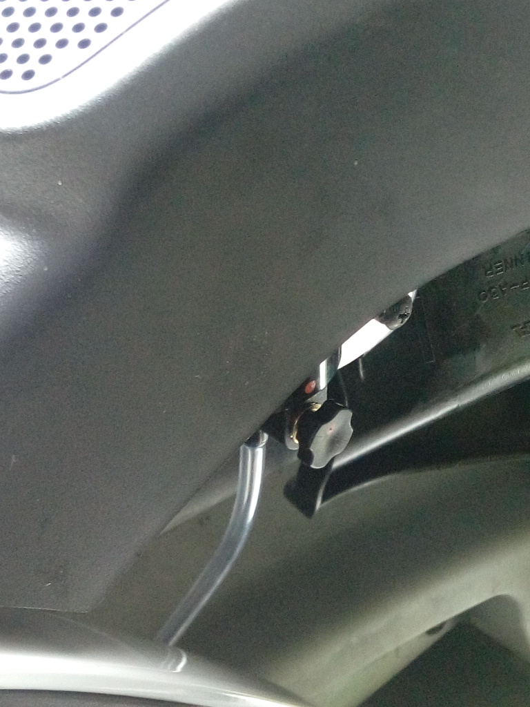

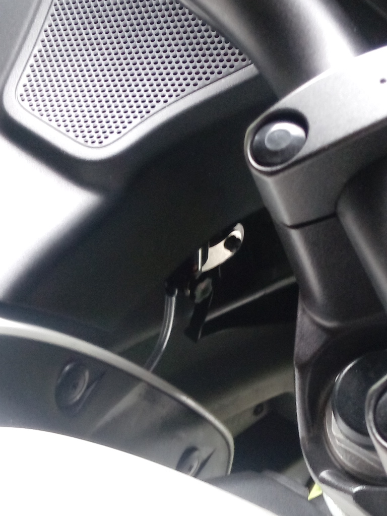

Tutoro CTX suite
Bengigoogout n'oublie pas que c'est une CTX!
Ce tuyau en attente et le réservoir avec le cache remonté
On peut relativement bien accéder au robinet de réglage sans rien démonter,par contre pour le remplissage, ne voulant pas percer la grille,il y a deux vis et un rivet plastique démontable à enlever,avec l'habitude,cela prendra 5minutes
Et de plus, c'est totalement invisible en passant devant.

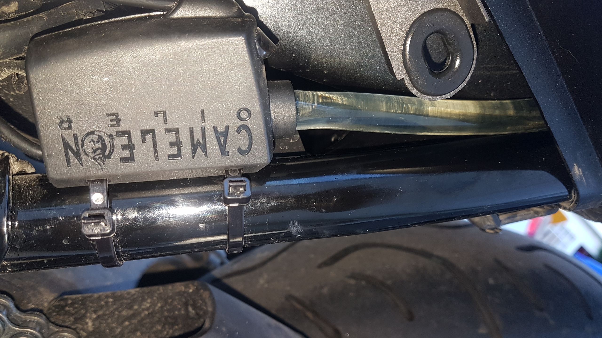

Caméléon oiler plus
Ma conso : Image
