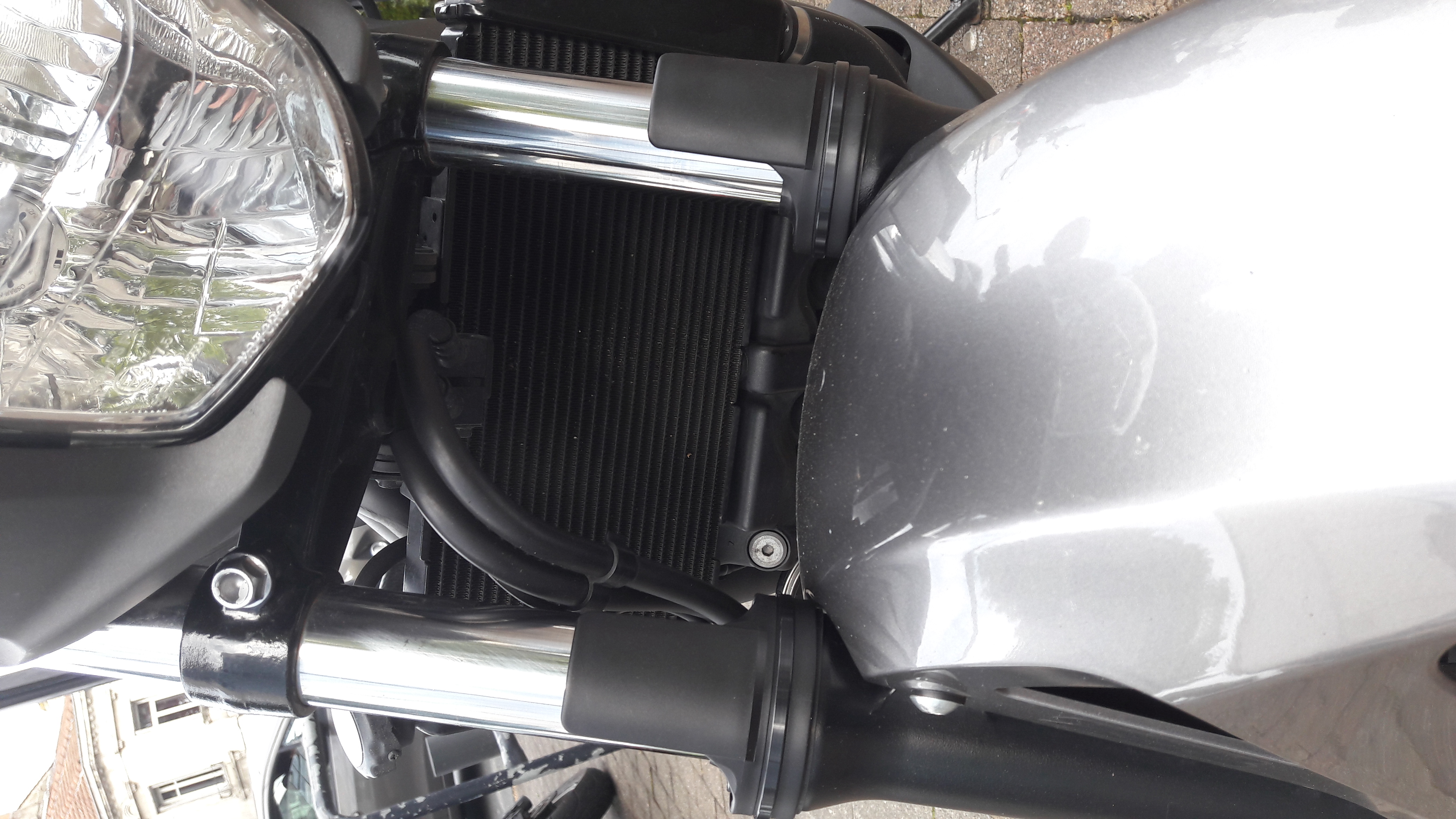

Prolongateur Pyramid. Dépose du garde-boue avant ce WE pour bien repercer afin de bien mettre les agrafes aux centres à cause du radiateur.
Caches poussières fourche Birh. petit conseil mettre en dessous le caoutchouc livré avec sinon le cache se balade même bien serré.

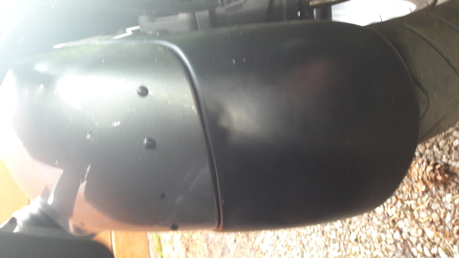

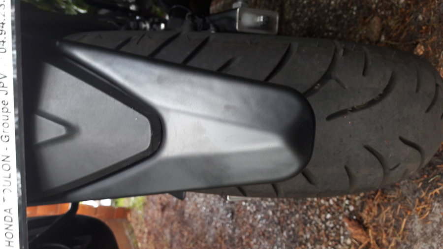

Extension arrière Pyramid qui va bien dans le prolongement d'origine en complément du lèche roue (en attente). Deux petites vis coté passage de roue auto-perceuse au cas ou.

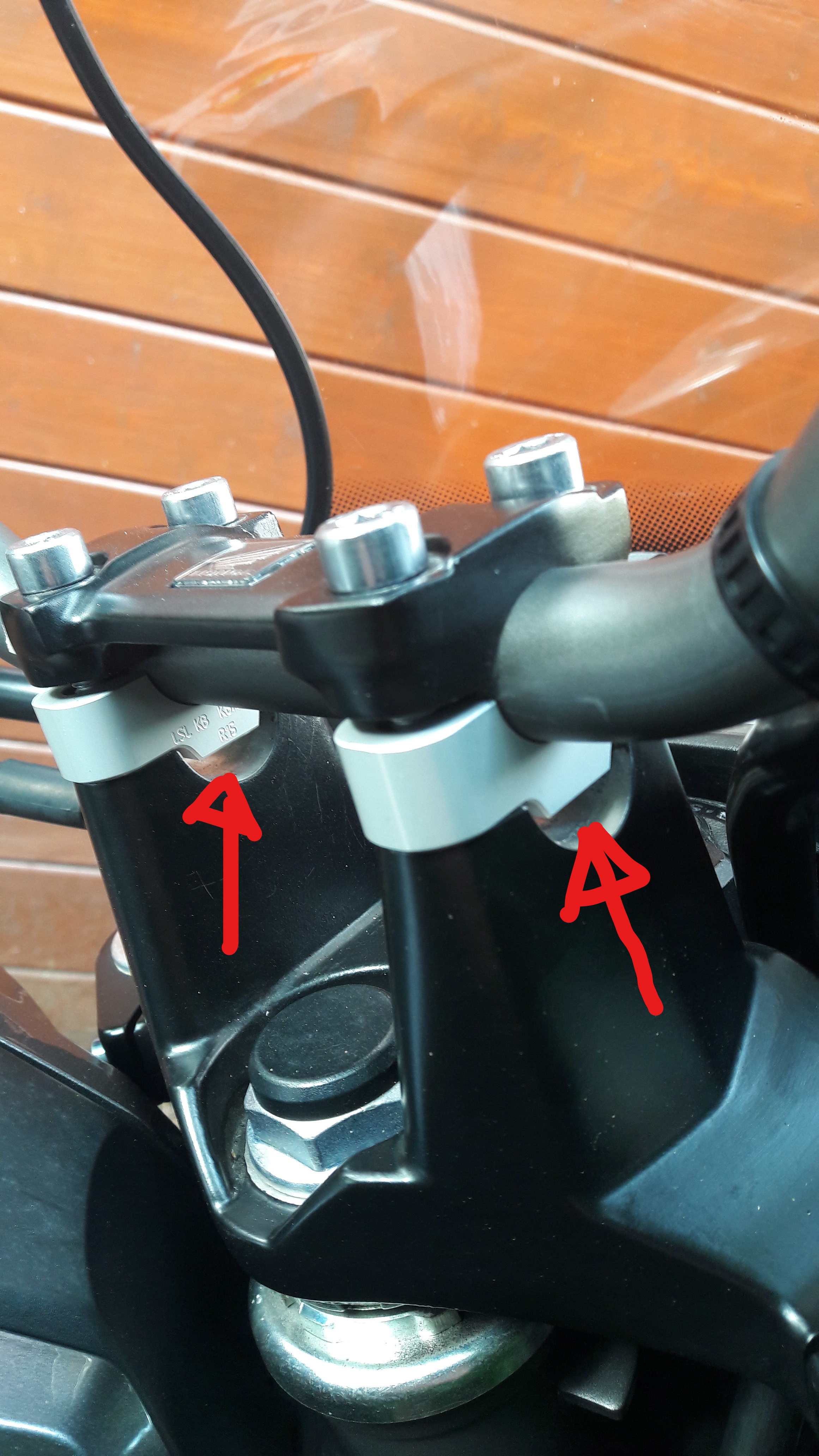

Les fameux réhausseurs SLS reçus à la place des Bihr commandé (??). C'est mieux mais les 25mm seraient peut-être parfait pour moi. C'est déjà juste pour la tension des durites avec 15mm. Par contre la sensation de lourdeur dans la tête de fourche, comme si elle avait été lesté.
Et le rendu qui me plait pas du tout esthétiquement avec l'espace vide restant qui n'est pas comblé au niveau des pontets inférieurs.

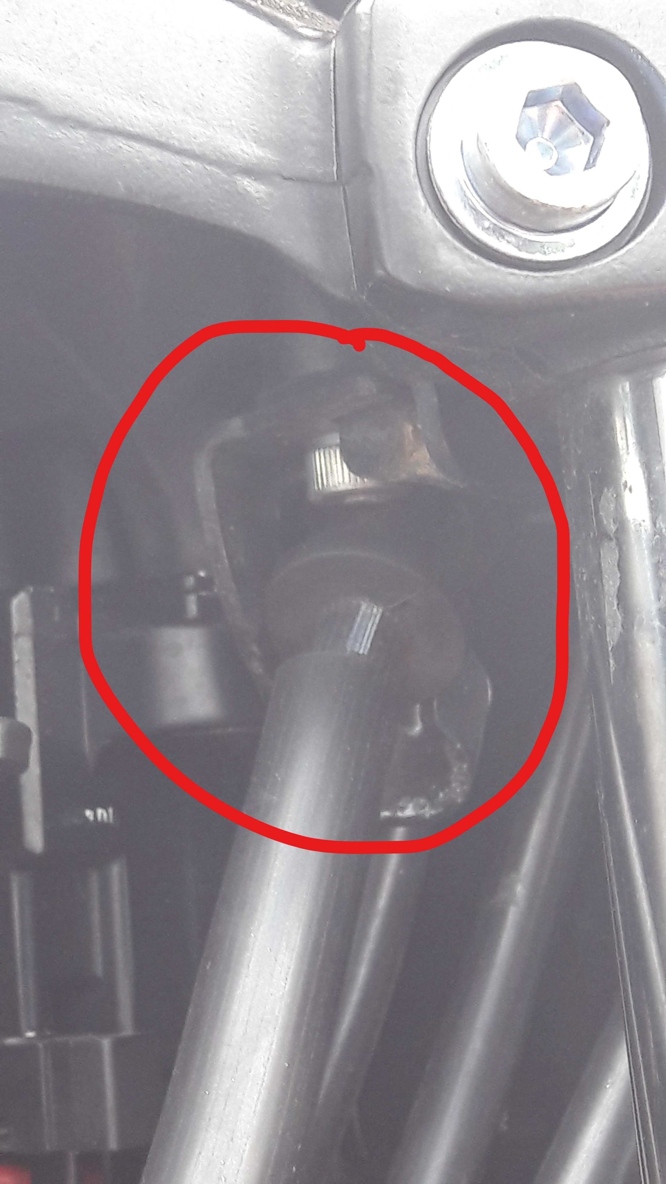

Et la durite du liquide de frein limite tendue avec la fourche en butée gauche. Pas moyen de lui donner du mou. Heureusement que c'est que des 15mm.

Suite à la réception de mon lèche roue Made in China modèle idem que le Pyramid, je rencontre un problème pour la mise en place.
Il y a comme un petit problème du moulage du produit. Le positionnement n'est pas parfait, il ne prend pas parfaitement appuie coté opposé à la chaîne, il chevauche le caoutchouc de maintien de la petite durite qui longe.

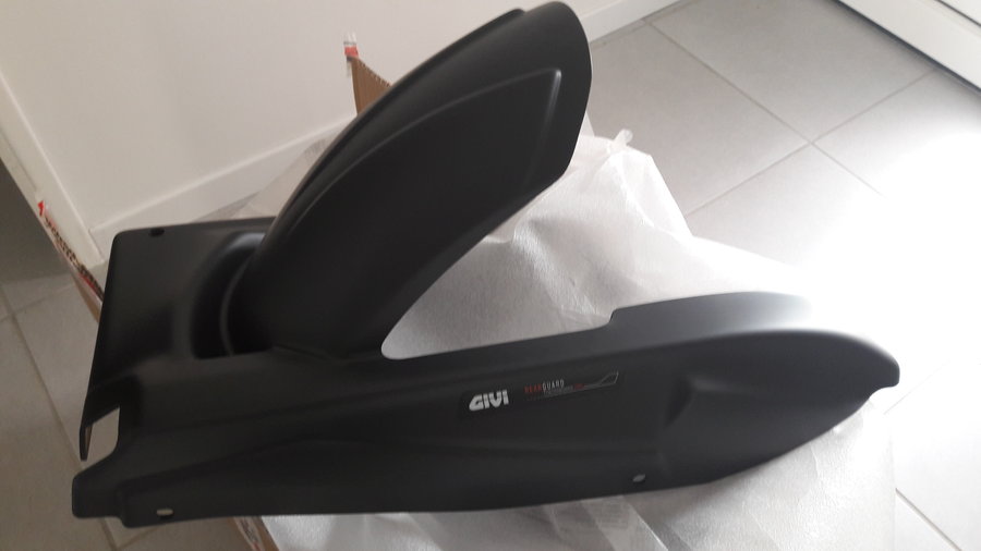

Donc, au lieu de bidouiller un bout de plastique pour rattraper le niveau, j'ai commandé le GIVI MG 1109 (voir le bon plan que j'ai crée) qui sera bien plus protecteur pour la pluie au niveau de la chaîne.
J'avais pas pris un gros risque, ça le fait pas on passe à quelques chose de plus sérieux.
Voilà, mon retour d'expérience peut servir ;)

Je me permets juste une remarque au sujet de tes rehausseurs de guidon, selon moi ( je me trompe peut-être) ils ne sont pas fait pour ton modèle de moto...
Ce qui me tracasse c’est l’espace entre le rehausseur et le support supérieur du guidon...

C'est juste cosmétique, l'appui au passage des vis est bon, c'est le principal, il faut juste que les vis soient très longues, jusqu'en bas du té supérieur.

Commande faite sur NC700shop indiqué comme des Birh et reçu des LSL ;)
Je confirme ce que dit Phileg deux longueurs de vis avec selon la hauteur des rehausseurs et la notice indique la liste exhaustive des marques et modèles compatibles ;)

Pas de soucis alors...

Mon GIVI arrive tout juste de Milan :D
C'est quand même autre chose que le China :mrgreen: de plus sans doute mieux protégé dans un carton même si le Givi n'est pas arrivé par contener.
Bon, dimanche matin renéttoyage de la moto, et pose de ce petit bijou.
