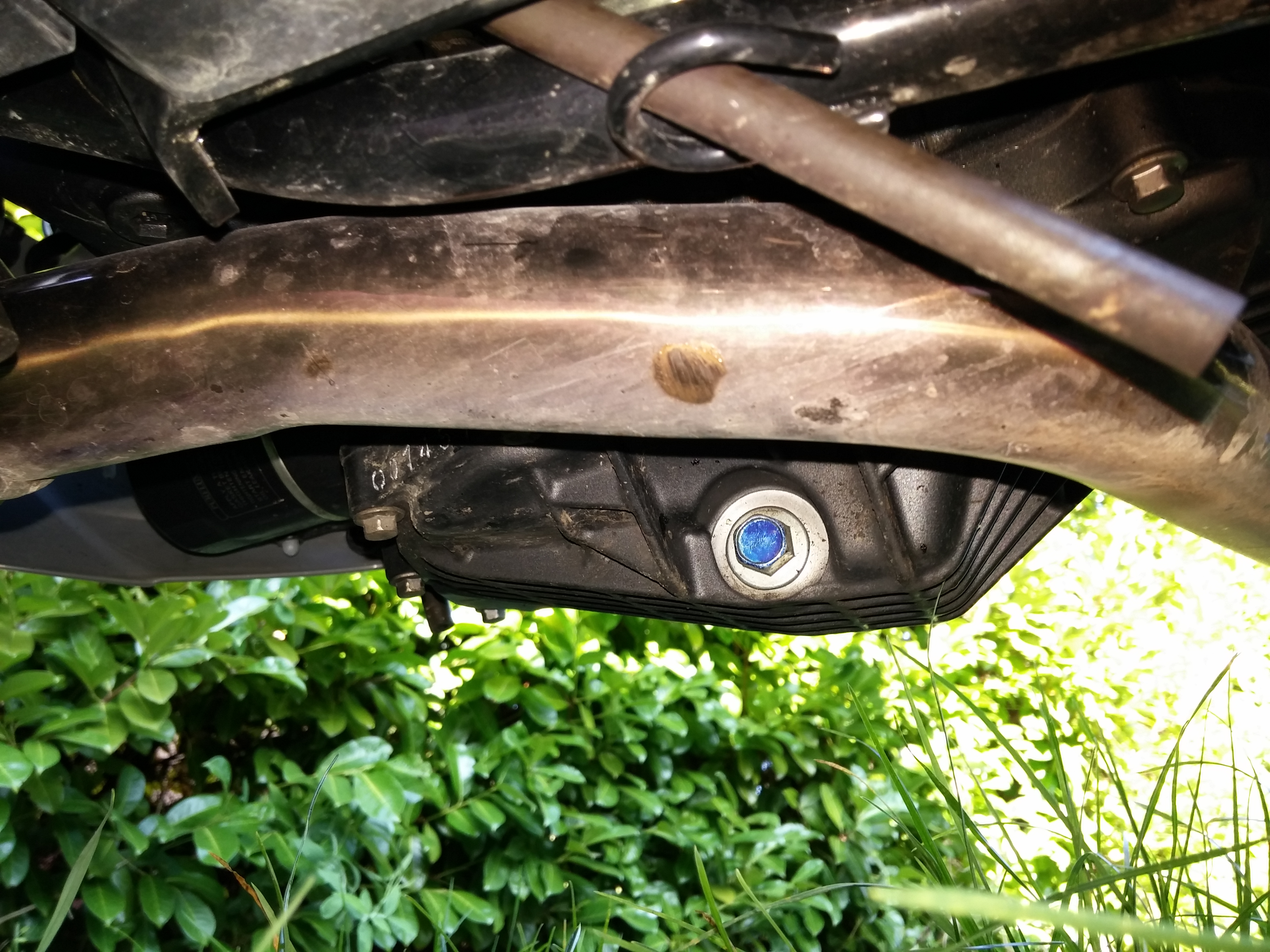

Perso je me suis re-penché (c'est cas de le dire) sur la pose de ma sonde sur le bouchon de vidange, ça me plait pas, vu qu'il n'y pas de sabot il y a 2 chances sur 3 d'arracher rapidement le câble, donc suis revenu sur l'idée de la sonde de T° d'eau
La position du bouchon de vidange
