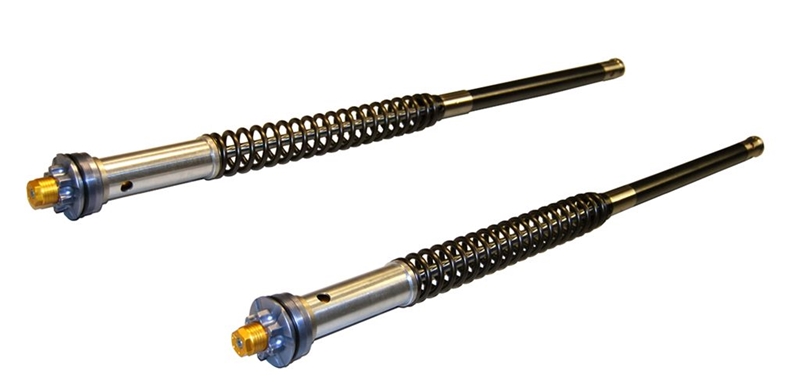

Dernièrement j'ai remplacé mon amortisseur par un occasion provenant d'une Aprilia TUONO.
Même dimensions, mais ressort taré moins dur et surtout un réglage détente/compression + précontrainte. Payé 45€ en occasion ça valait le coup de tenter. Les premières impressions sont vraiment bonnes , encourageantes même :)
Ça ne fait que 300km que je roule comme ça alors j'attends encore un peu avant de faire un sujet ... ou pas.
Pour la fourche je regarde sur un kit cartouche de chez Andreani.
fz 8 copia.jpg (74.09 Kio) Vu 2702 fois
Réglable dans tous les sens. On le trouve à 400-450€ env. vendu seul et à - de 1000€ avec un amortisseur Ohlins.
A voir.
