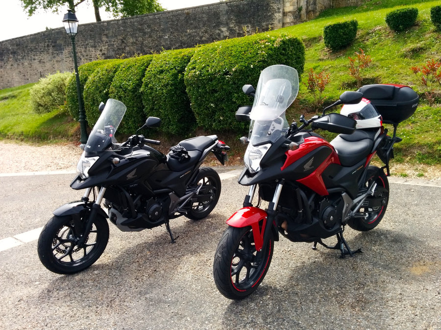

De retour de la petite balade dominicale, et bien 25mm çà compte tout de même, c'est mieux pour mon dos et je pense que je l'apprécierai encore plus lorsque je ferai une sortie de plusieurs centaines de Km.
Voici ma rouge à côté de la noire de Jaz, notez que j'ai peint les ré-hausseurs qui sont initialement livrés en alu.
Et maintenant de face. (Jazz semble intéressé par le montage de l'Airflow, effectivement je ne peux que confirmer le gain de protection que ce dispositif apporte ;) )

On voit la différence à vue d'oeil !
Personnellement, pour un étirement de durit équivalent, je préfèrerais un rehausseur-rapprocheur de 2cms environ pour avoir non seulement le dos plus redressé mais aussi le guidon plus rapproché et les bras moins tendus; car sur le NC il est peu loin pour profiter d'une vraie position trail.
Si vous voyez ça quelque part, sans avoir à changer la durite de frein, merci de nous en faire part !
