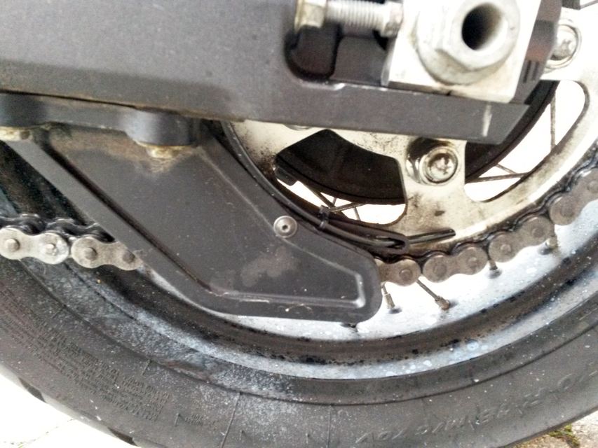

Alors je trouve que la. Solution trouvée par mon moticiste est moyenne car je dois démonter la selle arrière pour voir le niveau d'huile.... Et l'embout rigide est très près de la chaine....
Mais bon le montage est propre et fonctionnel ...

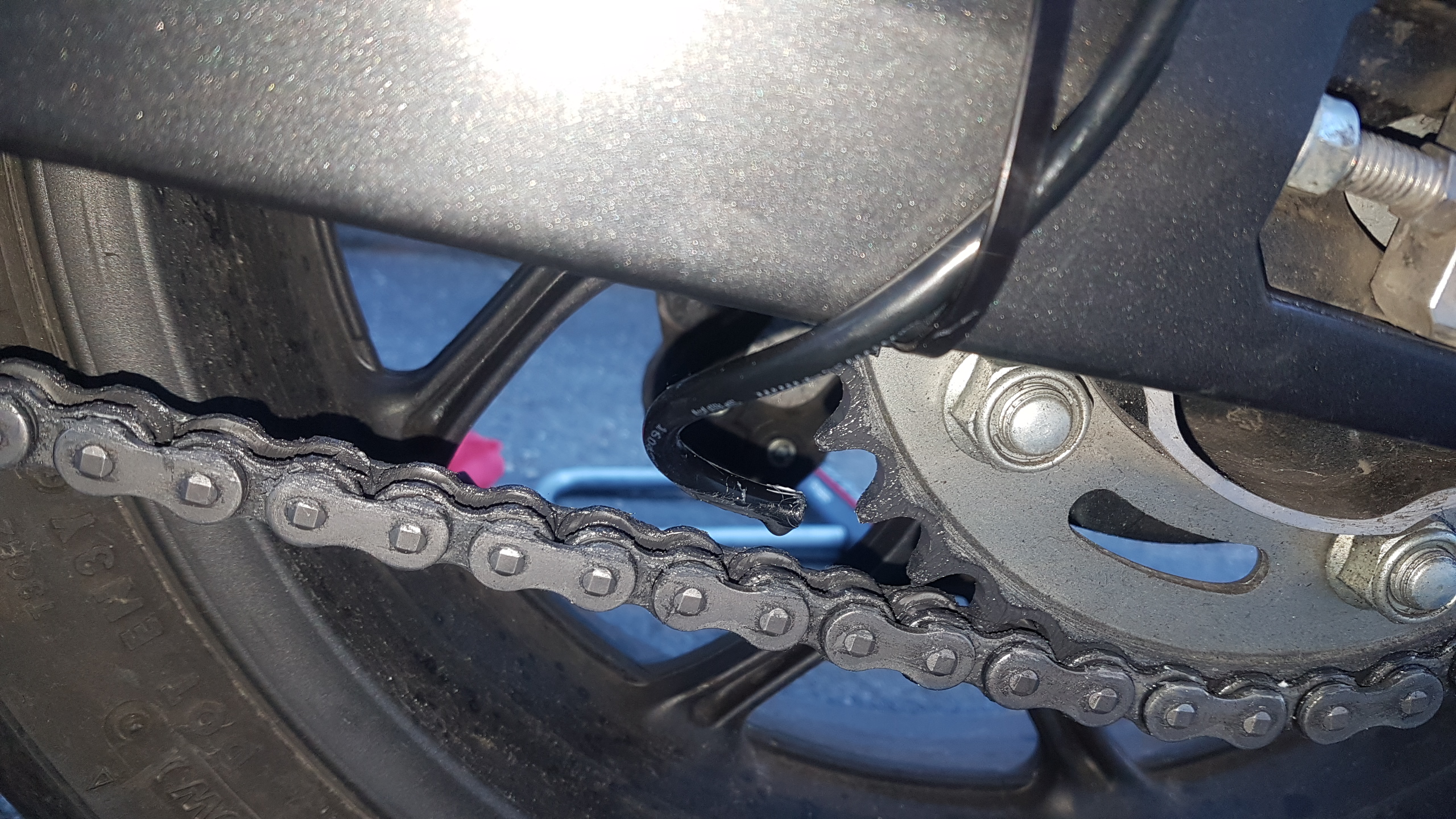

Bon voilà c'est fait. Plus de robinet qu'on oublie :cry:
Graissage de chaine automatique /éléctrique. il fonctionne avec le contact de par une simple mini électrovanne :mrgreen:

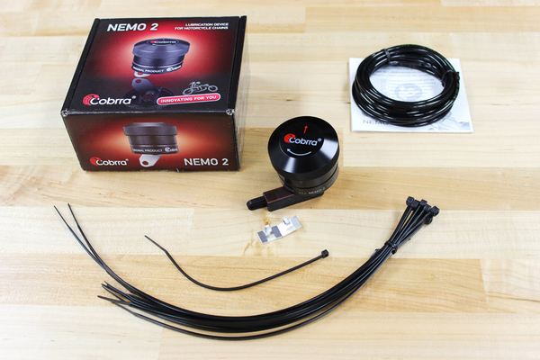

Dernièrement j'ai installé le graisseur NEMO 2 de la marque COBRRA sur mon Africatwin.
Ça faisait un moment que je cogitais sur le montage d'un graisseur de chaîne mais ce qui me convenait pas dans certains autres modèles existants c'était l'obligation de se repiquer sur le faisceau électrique ou une prise de dépression.
J'aime les choses simple, belles et pas trop cher.
Très simple d'emploi : il suffit de tourner le bouchon d'1/4 de tour de temps et temps pour qu'une dose d'huile se dépose lentement sur la chaine pendant env. 3 minutes.
Ça tombe bien, tous les matins je commence par 5 ou 6 km sans feu ni stop en partant de chez moi.
Au pire si je dois m'arrêter, 1/4 de tour en sens inverse et ça stoppe l'écoulement.
Il est annoncé pour une autonomie de 5000 km entre 2 remplissages si on l'utilise tous les 500 km.
En pratique je vais commencer par tester une fois par plein, soit env. tous les 300 km.

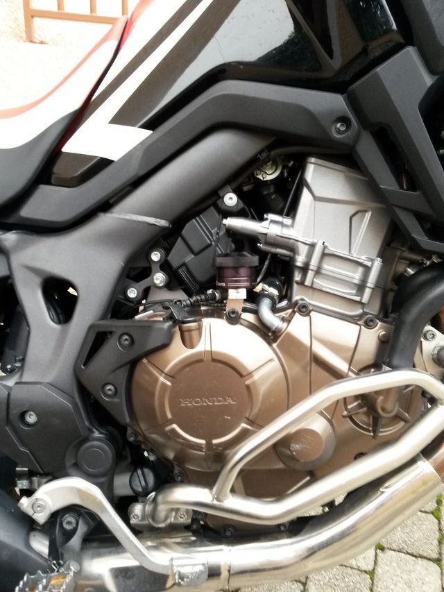

Voici le montage sur l'AT mais je pense qu'on doit trouver l'équivalent sur la NC, pourquoi pas au guidon.
