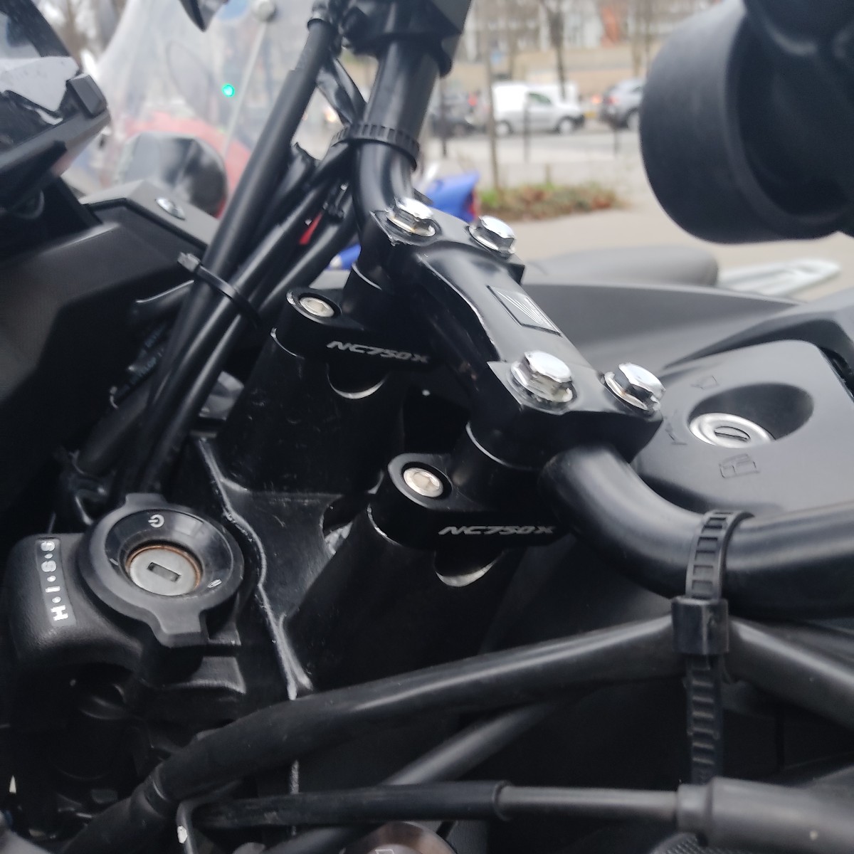

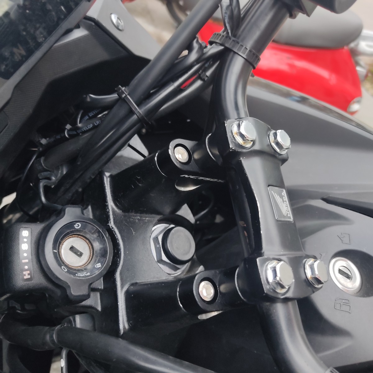

Allez hop, le compte rendu.
La chinoiserie fait 2cms de rehausse et 2 CMS de déport. 10' pour installer. La durite de frein est à son maximum, j'ai des gros doutes pour l'adaptabilité du motea de 4cms de hauteur et 1,8cm de déport, en tout cas pour la nc750x 2020.
Position de conduite NICKELLE. J'aurais dû faire avant....

Les durites tendues un max comme çà ! 😯😏

Là, ça passe. Elle reste souple malgré l'apparence. Je suis vigilant et prudent sur ce point.
J'avais des rehausses de 2,5 CMS sans déport depuis 22000 kms et c'était pareil....

Ok
C'est vrai que sur la photo elles paraissent plutôt bien tendues !
